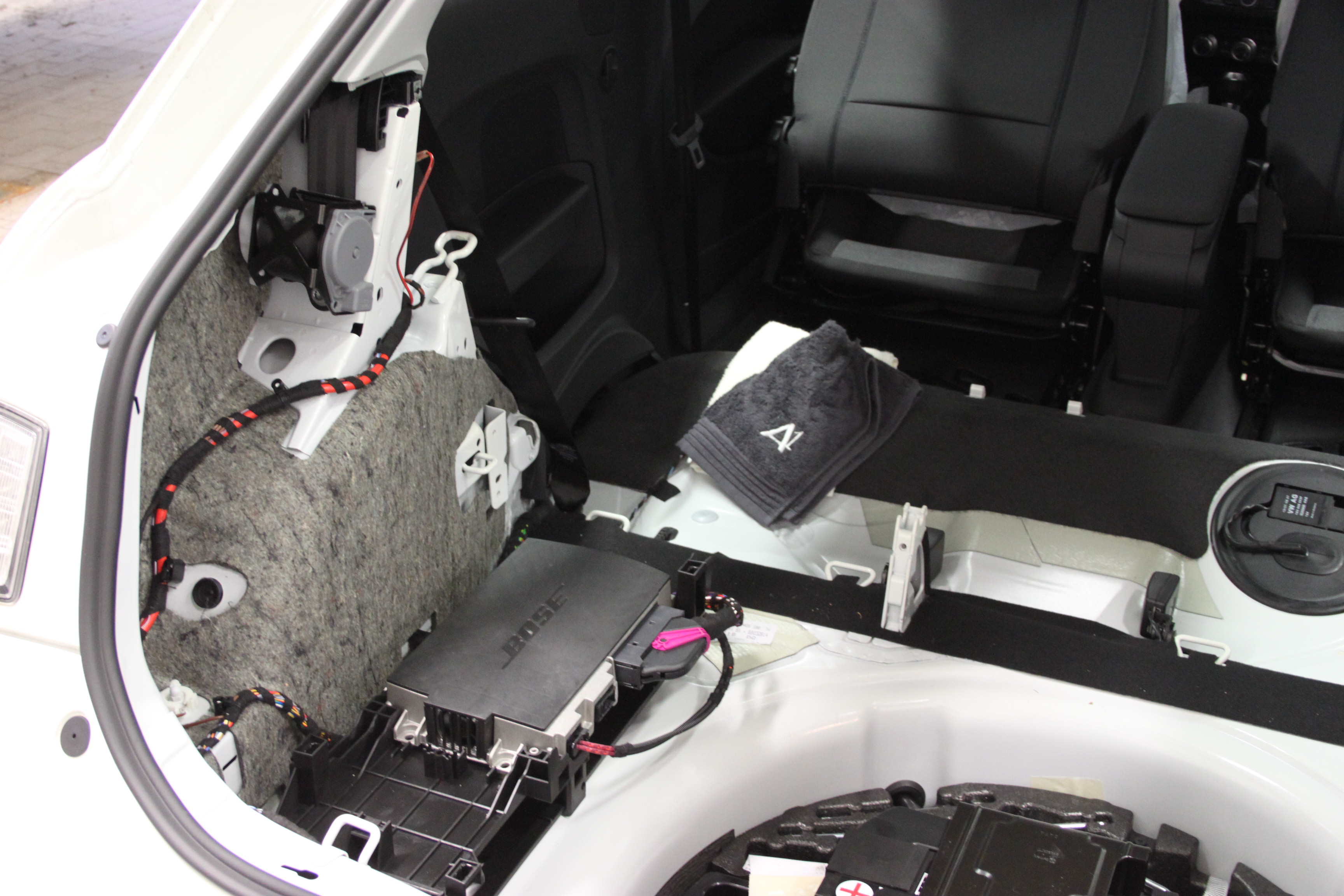

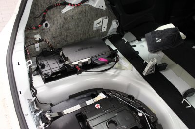

    Hey Philipp,
    so schaut es hinter der Verkleidung aus und es sollte somit genügend Platz vorhanden sein :

    Zum Ausbau der Kofferraum-Seitenverkleidung müssen folgende Sachen demontiert werden :
    - Rücksitzlehne ausbauen
    dazu
    - Rückbank ausbauen
    - Kofferraumbodenmatte ausbauen
    - Heckabschlussverkleidung ausbauen
    dazu
    - Wenn vorhanden Bose Sound System Abdeckung ausbauen
    - Heckklappendichtung im Bereich Abschlussverkleidung abziehen
    - Aufnahme links und rechts für Kofferraumbodenmatte ausbauen
    - Kofferraumleuchte(n) ausbauen - Steckverbindung(en) lösen
    Heckklappenabschlussverkleidung sitzt extrem fest !!!
    Die Befestigung der Rücksitzlehne hinter der Verkleidung ist auch ... naja ...

    Möglich ist es evtl. zumindest wenn Du einen kleinen und flachen Subwoofer nimmst.
    Ich denke jedoch, dass sich das ganze nicht gut anhören wird.
    Subwoofer, zumindest alle außer Free Air Subs, brauchen ein Gehäuse mit einem gewissen Volumen welches du niemals hinter die Verkleidung bekommen würdest.
    Außerdem hätte der Subwoofer einen schlechten Halt in der Verkleidung und die würde wie verrückt schwingen...beides absolut hinderlich für guten Sound.
    Kauf dir lieber ein kleinen Gehäuse Subwoofer den Du so in den Kofferraum stellst, oder Du baust einen in die Reserveradmulde.
