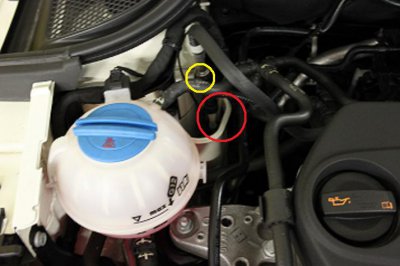

    Kaum fünfmal in der Werkstatt gewesen, schon wurde das nächste Geräusch eliminiert.
    Bei Standdrehzahl trat sporadisch ein Rattern am Armaturenbrett rechts auf. Sobald man im Leerlauf kurz aufs Gas trat oder im Standgas losfuhr, war das Geräusch sofort weg.
    Jetzt wurde ein falsch verlegter Unterdruckschlauch als Fehler ausgemacht. Ich denke, der führt vom Turbolader weg. Der vibriert, was normal ist, aber er ist zu dicht an der Karosserie verlegt und schlägt dann dagegen. Laut Serviceberater sei das ein Konstruktionsfehler, den er umgehend an Audi gemeldet habe. Er habe auch zwei weitere Kunden, die ein Geräusch dieser Art beschrieben hätten, aber bei uns konnte man es endlich beheben.
    Kennt von euch jemand das Problem?

    Könntest du ein Foto einstellen, wo die Berührung genau ist/war?

    Ist ein bekanntes Problem bei den 1.2 Motoren, also auch bei VW und Skoda gibt es das öfters.
    Bei mir wurde die Leerlaufdrehzahl leicht erhöht und die verursachende Kraftstoffleitung etwas stärker befestigt, seit dem ist es fast nicht mehr aufgetreten, nur bei Minus-Temperaturen kommt es ab und zu nochmal vor.
  9. DerAudiSuperFan
    28.12.2010
    2.629
    830
    Auch die 1.4 TFSI rsp. TSI Motoren können diese Beanstandung aufweisen.
    Es handelt sich um die Kraftstoffleitungen, die an den dafür vorgesehenen Leitungsschacht ( so nenn ich ihn mal ) bei gewissen Drehzahlen anfangen zu vibrieren und anschlagen können. Meist zu hören im Innenraum von vorn rechts, wenn man kurz vor der Ampel zum Stillstand kommt.
