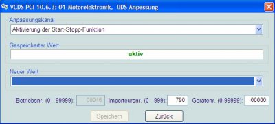

    Persönlich komme ich mit dem Start/Stopp-System trotz S tronic sehr gut zurecht. Allerdings sind hier im Forum bereits öfters gegensätzliche Meinungen laut geworden, die nach einer Möglichkeit verlangen das System dauerhaft zu deaktivieren.
    Diese Möglichkeit ist mit Sicherheit gegeben. Allerdings habe ich noch kein Patentrezept dafür. Allerdings einige Anhaltspunkte.
    Ich habe beim durchforsten der einzelnen Steuergeräte verschiedene Konfigurationsmöglichkeiten gefunden die genau darauf ausgelegt sind. Ich habe es allerdings nicht getestet und werde das auch nicht tun. Soviel vorweg.
    Bisher habe ich an drei Stellen entsprechende Referenzen gefunden:
    - Von Audi vorgesehene Anpassungen in den Steuergeräten 01-Motorelektronik (Screenshot 1) und 08-Klima/Heizung (Screenshot 2)
    - Eine Codierung im Steuergerät 09-Zentralelektrik (Screenshot 3)
    Es ist gut möglich, dass es noch mehr Einstellungen gibt die gesetzt werden müssen. Die grundlegende Deaktivierung wird wahrscheinlich in der Motorelektronik festgelegt. Die Anpassung für Klima/Heizung wird wohl nicht soo wichtig sein. Die Codierung in der Zentralelektrik hängt, denke ich, mit der Vernetzung der einzelnen Geräte (Anzeigen etc) zusammen. Da könnte es zu Fehlern kommen wenn etwas nicht stimmt.
    Die beste Möglichkeit wäre, die Werkseinstellungen in einem 185PS-Modell auszulesen. Ich gehe davon aus, dass die gleichen Steuergeräte verbaut werden und das Start/Stopp-System von Seiten der Software deaktiviert ist. Diese Einstellungen auf ein anderes Modell übertragen dürften zum Erfolg führen ;)
    Soweit von mir. Wäre schön, wenn das einer der Interessierten weiterverfolgen würde.
