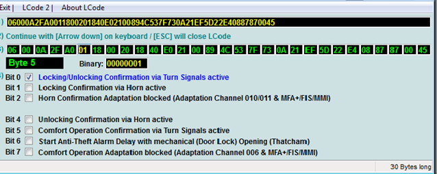

    Hallo,
    habe gerade versucht die Hornbestätigung beim Schließen des Fahrzeugs auszuprobieren, leider ohne Erfolg. Hat jemand das schon hinbekommen?
    Gruss Chris

    bei VW geht das nur mit verbauter DWA (ugs. Alarmanlage), da der Ton über die Sirene ausgegeben wird. Denke wird bei Audi auch so sein.
    Gruß
    Michael

    Geht nur mit DWA!
    Des Weiteren ist dies in Deutschland nicht erlaubt.
