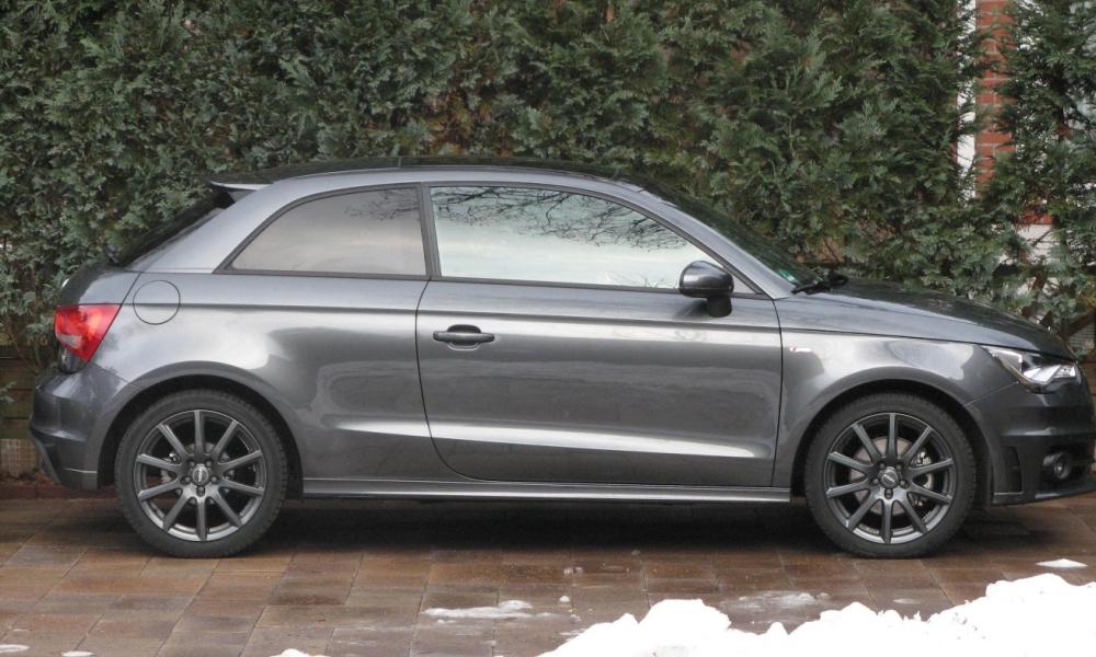

    Zur Veranschaulichung zwei Bilder: Senators A1 mit 205/45 R17 auf Felgen 7x17 und meiner mit 205/50 R16 auf 6,5x16 (beide Rial Milano). Durch die geringere Felgenbreite bei gleicher Reifenbreite und den höheren Querschnitt wirken meine etwas "wulstiger".

    Senator gefällt das.
