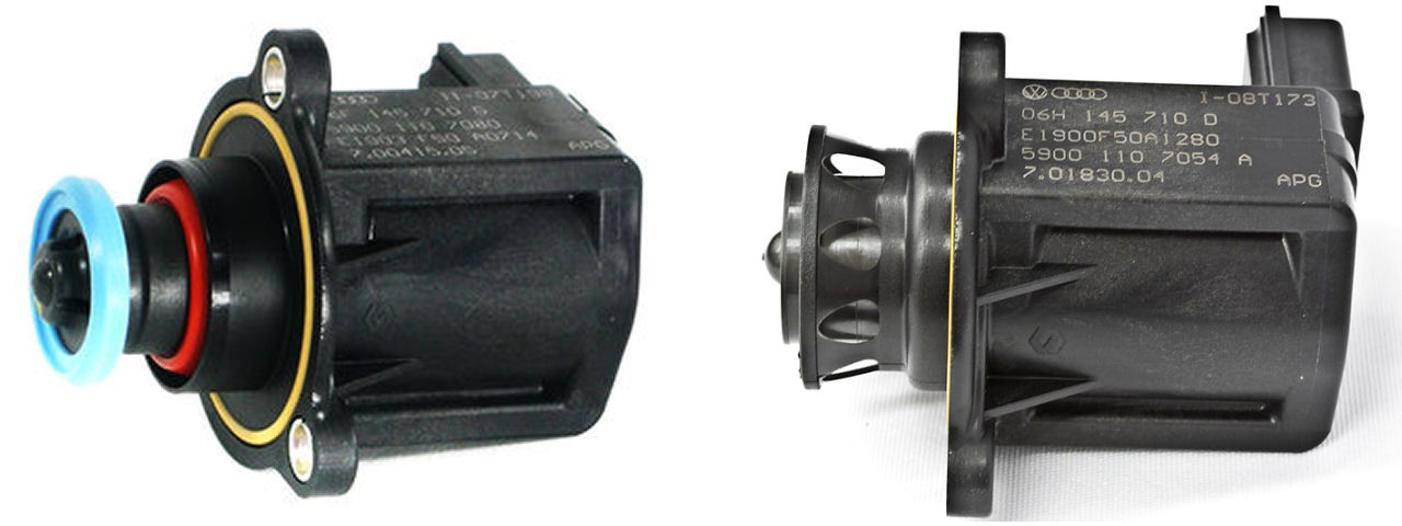

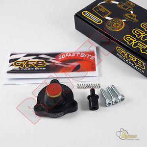

    N75 Kapoet .... dan macht der Turbo nicht mer mit
    der GFB is top 125 euro und is besser dan das Original
