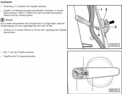

    Du kannst die Türgriffe (soweit ich weiß) auch selbst ausbauen, dann sparst du eine Menge Geld ( Allgemein Audi A1 Türgriffe und Seitenspiegel abbauen ? ) oder du findest jemanden, der dir das günstig macht, wenn du die neuen Türgriffe schon lackiert hast.
    Und hier eine Anleitung, sollte auch für den A1 passen:
    Türgriffe ausbauen... HILFE! : VW Golf IV

    Habe ich das jetzt richtig verstanden? Ich muss nur das Gummi der Tür abziehen und mit einem Torx durch das Loch an der Schraube drehen, bis der Griff in seiner Position bleibt, Schließzylinder runter und dann hat man den Griff in der Hand???
    Der Werkstatt-"Meister" hat mir gesagt, dass die Tür ausgebaut, die Innenverkleidung der Tür abgebaut werden müsse, bis man den Türgriff abbauen kann...
    Dann kann ich mir den lieber lackieren lassen und den selber oder für einen 10er für die Kaffeekasse bei einer freien Werkstatt einbauen lassen, wenn das wirklich so einfach ist.

    So, habe gerade nachgesehen: Da gibts kein Gummi, da ist eine Verschlusskappe (die in der Mitte), die musst du abnehmen und die Schraube drinnen mit einem Torxdreher lösen, bis es nicht mehr weitergeht. Dann sollte es so gehen, wie in der Anleitung.

    Ich habe das auch gesehen. Direkt unter dem Gummifropfen ist die Schraube. Also wirklich total simpel und man kann es selber machen. Also das Geld ist wirklich gespart und hier mal ein Bild von meinem Türgriff

    Aufpassen, dass das Schloss nicht rausfällt, sonst wirds teuer. ;) (siehe Hinweis im Bild)

    Das Schloss kann eigentlich nicht rausfallen, die Schraube lässt sich nicht ganz rausdrehen.
