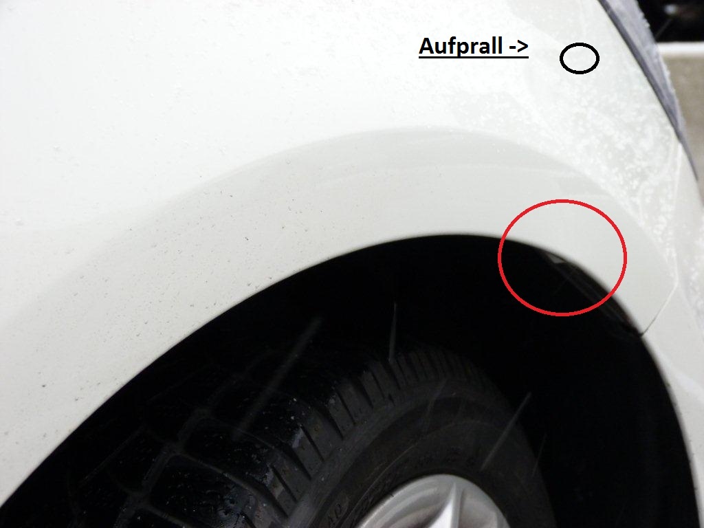

Hallo Community, hatte gestern ein gewisses "Aha Erlebnis". Mir ist bei voller Fahrt ein Vogel vorne Rechts auf den Kotflügel über dem Radkasten geknallt. Gab auch einen ordentlichen rumms. Ende vom Lied: Am Radkasten, wo das Blech nach innen umgepfalzt ist, hat sich die Pfalz raus gedrückt und der Radkasten bzw. der Kotflügel ist verbogen. Durch den Aufprall hat der sich gestaucht und wurde nach außen verbogen. Kostenvoranschlag vom Audi Partner: 800€. Wie gut das meine Versicherung das übernimmt. Momentan hab ich mit meinem Auto echt kein Glück

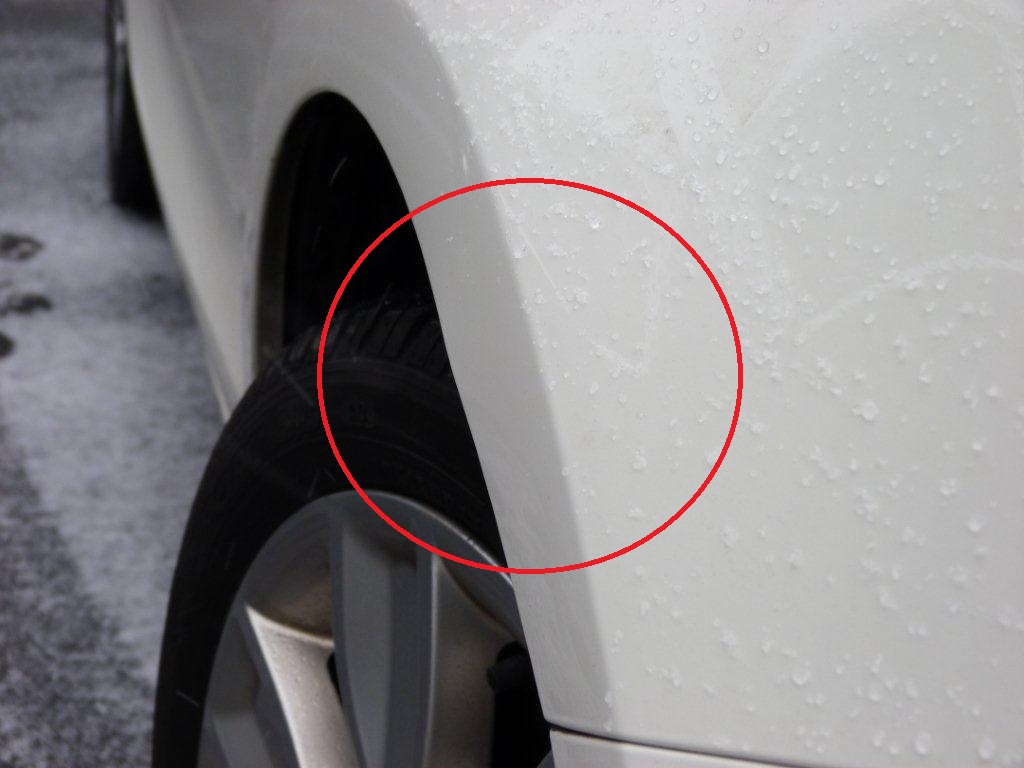

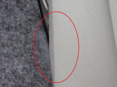

Also mal ganz abgesehen von meinem Rechtschreibfehler mein ich das Blech was am Radkasten nach innen umgebogen ist. Ist das ne Falz? Ich weiß nicht Ja also dem Vogel gehts fürchte ich nicht so gut. Die Lebensgeister haben ihn verlassen! Ich schieb mal noch direkt Bilder mit Laut Audi Partner hat sich das rumgebogene Blech was sich da nach außen drückt (Bild 1) deswegen so gedrückt weil vo oben durch den Aufprall eine schon recht heftige Stauchung stattgefunden hat.
Ach, macht doch nüschd. Ja, das ist ein Falz. Ich dachte jetzt, du postest Bilder vom toten Vogel... Alter Vogelmörder! Wenn's dich eh nix kostet isses egal, aber: Wenn der Lack keinen Schaden genommen hat, dann biegt dir das ein Dellendoktor rückstandsfrei wieder gerade. Wenn ich jetzt nix großes übersehen hab, ist das ne recht harmlose Angelegenheit. Einfachste Spenglerarbeit, bisschen Wärme, bisschen Hämmern und fertig is die Laube Also, wenn mal sowas is und du musst selbst zahlen, lieber erstmal zum Beulendoc, der macht dir sonen Schaden für max. 150€ wieder gerade.
Ich poste natürlich keine Bilder von dem toten Vogel Wäre pietätlos dem Vogel gegenüber. Nimmt da der Lack keinen Schaden bei? Jetzt auf die Jahre gesehen. Im Kostenvoranschlag steht natürlich dass das Teil getauscht wird, lackiert wird etc. Ich bin mir da noch nicht schlüssig was ich machen soll. Was mich stört ist dass das Teil nachträglich lackiert wird. Ist also nicht mehr der Lack mit dem das Auto lackiert wurde.
Dab bekommt jeder Beulendoch im nu wieder hin ... Kostenpunkt ca. 80-150€. Der Vorteil: Kleine Kosten und keine Lackierarbeiten. Das Audi sofort alles tauschen lassen will ist klar, gibt gutes Geöd für Audi + Werkstatt. Deshalb zahlen wir ja auch so hohe Versicherungsgebühren, weil alles sofort getauscht wird, obwohl man es Kostengünstig anders super beheben könnte. Ich würde zum Beulendoc fahren und dort fragen ...

Da musste mal unter starkem Neon-Licht mit ner Lupe ran und schauen, ob der Lack an den Stellen, wo starke Biegespannungen anlagen, Mikrorisse hat. Wenn nein, dann ist das Blech so haltbar wie zuvor. Ich hab schon ganz andere Blechschäden behoben, ohne dass es Probleme mit dem Lack gab.
