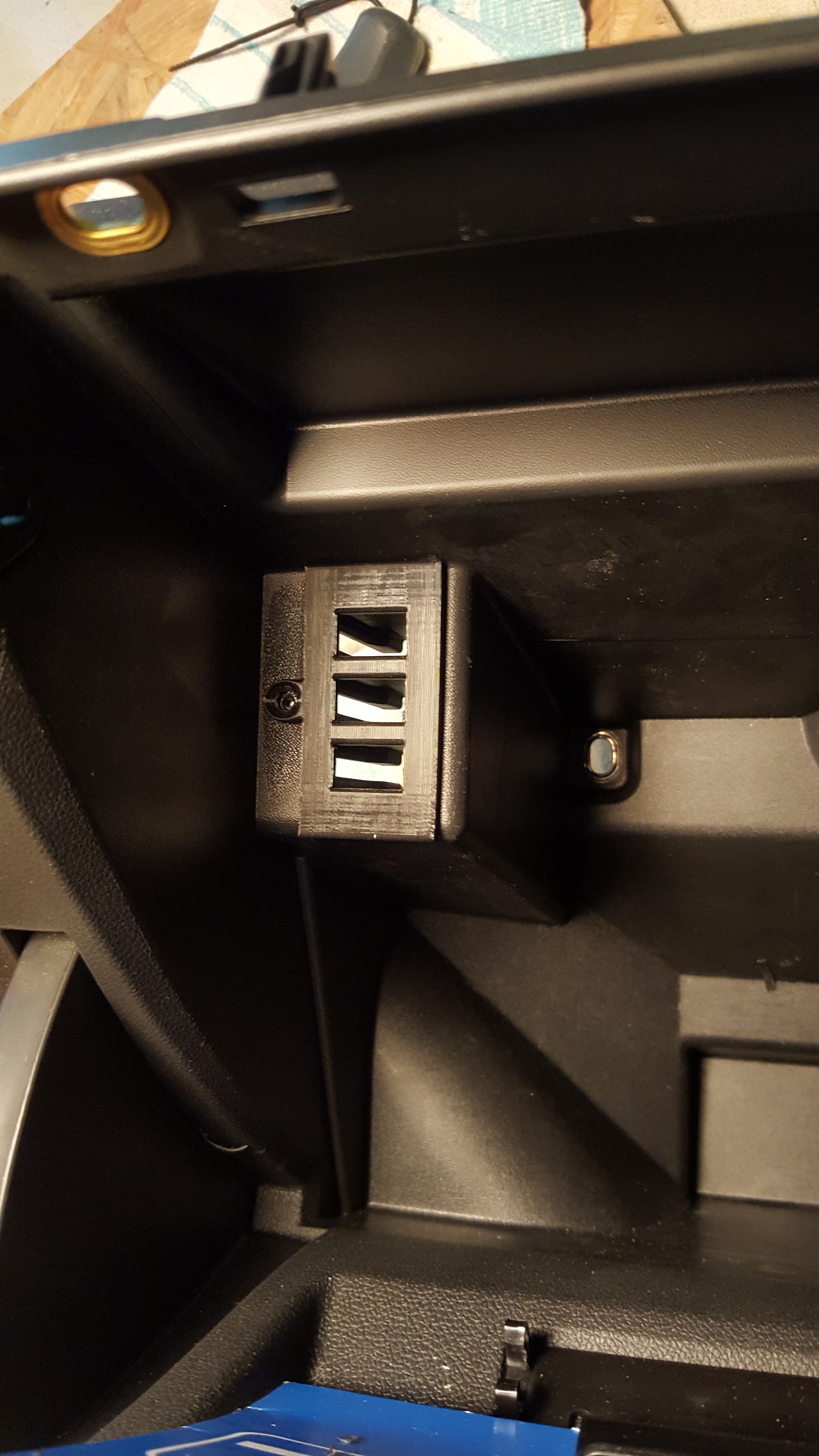

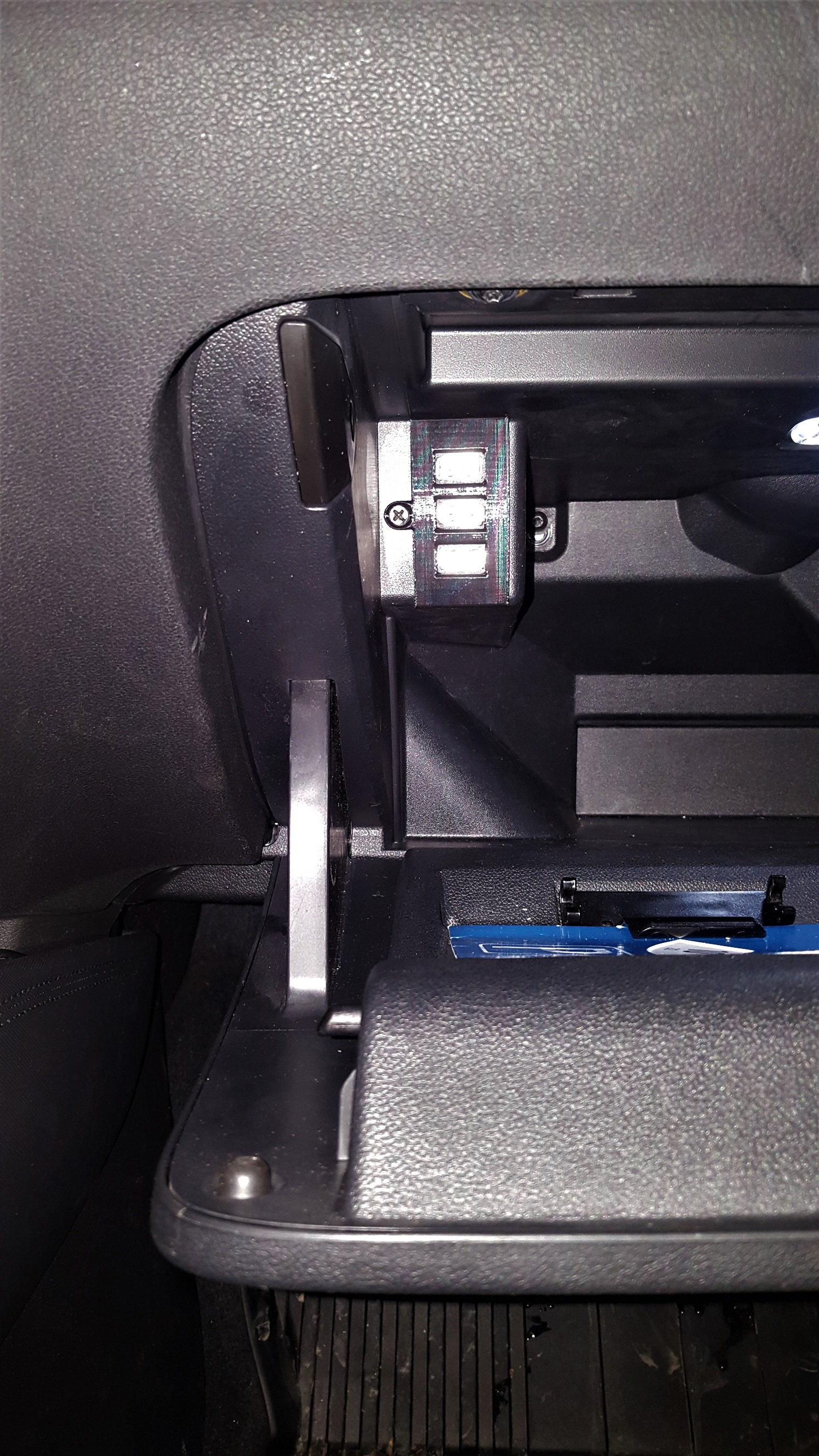

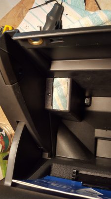

    Ich habe es nun endlich mal geschafft meine eigene Buchsenkreation auch wirklich einzubauen. Das ganze lief absolut reibungslos. Um das Loch im Handschuhfach auszuschneiden habe ich einen Heißluftföhn und ein scharfes Cuttermesser genutzt. Die betreffende Stelle einfach kurz erwärmen und schon geht das Messer da durch wie Butter. Wirklich super easy.
    Fotoqualität ist leider nicht so geil, sorry.

    Sieht voll professionell aus. Sehr gut!

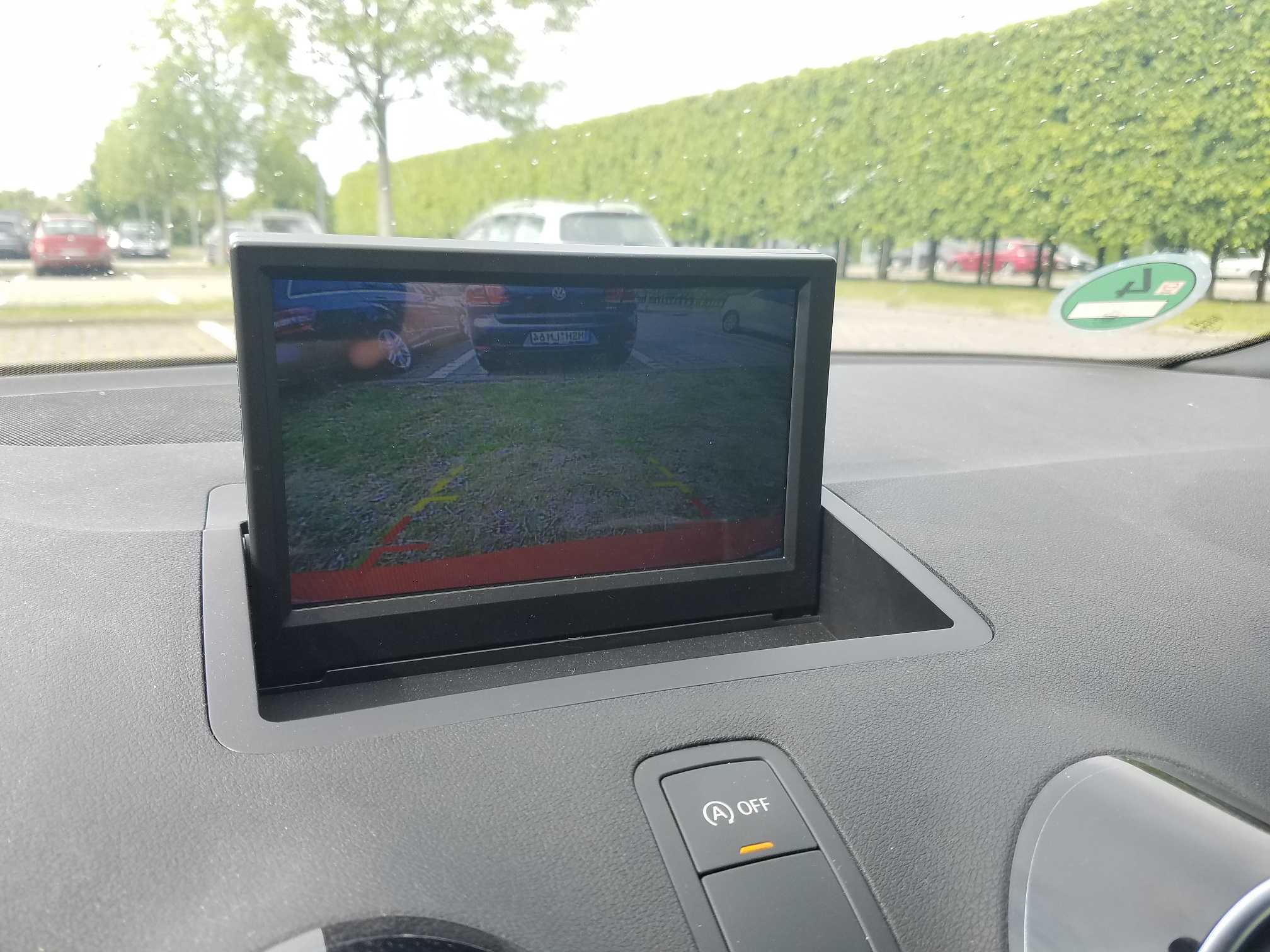

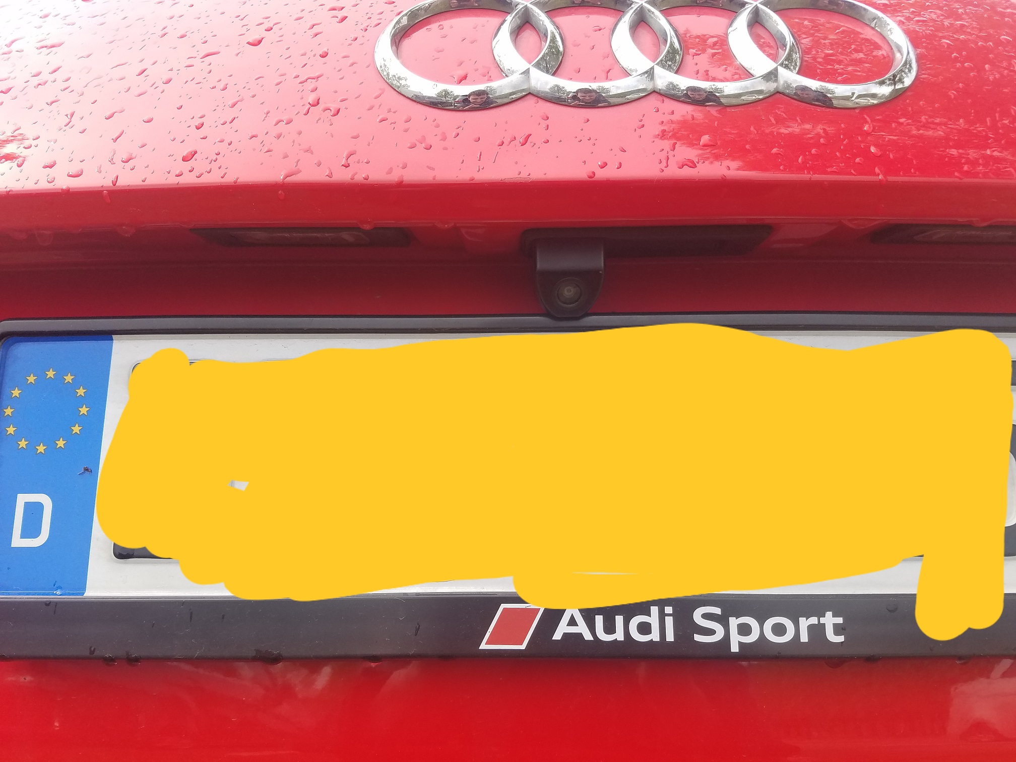

    Und weiter geht's: Gestern habe ich bei mir eine Rückfahrkamera installiert und angeschlossen. Inkl. Versand: 16€ :D
    Das Videosignal kommt auch bei meinen Androidsystem an und kann dargestellt werden, allerdings funktioniert das automatische Umschalten des Displays beim Einlegen des Rückwärtsgangs nicht. Ich muss das also manuell auswählen.
    Theoretisch sollte es gehen. Woran es nun wieder liegt, werde ich hoffentlich bald rausfinden.

    Was für Probleme meintest du im anderen Thread? Das mit der Rückfahrkamera? Ist im Betrieb noch irgendwas aufgefallen?
    Das Display spiegelt mehr im Vergleich zum originalen MMI, oder?

    Das automatische umschalten der Kamera funktioniert nicht, obwohl ich das Kabel mit der Aufschrift "Back" angeschlossen habe. Es bekommt 12V sobald der Rückwärtsgang eingelegt wird. Stört mich aber nicht besonders.
