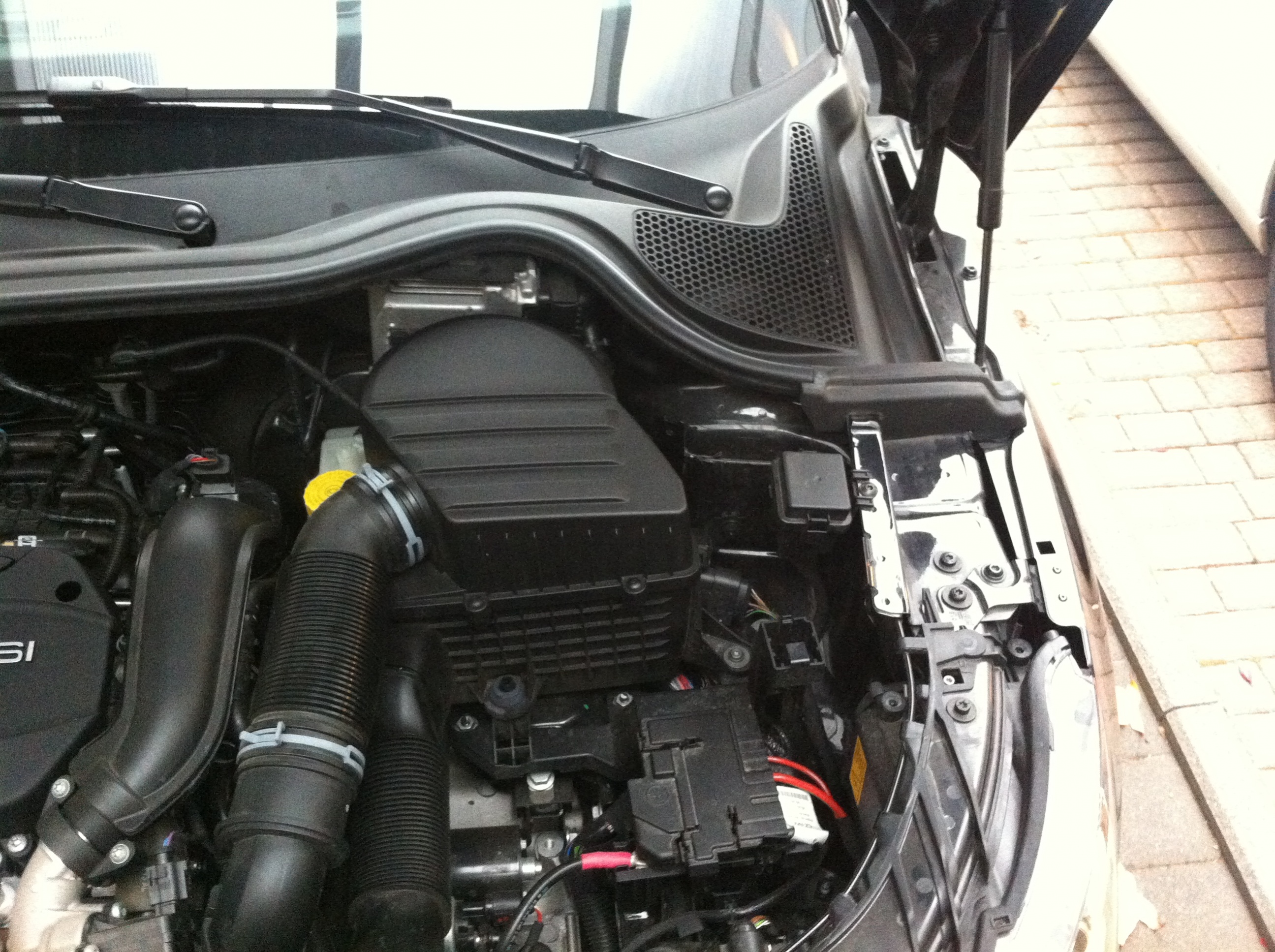

    Um ein Kabeln vom Motorraum in den Innenraum zu verlegen braucht nur eine 13ner Nuss & einem Schraubenzieher :smile:
    Also der erste Schritt ist wohl die Motorhaube zu öffnen.:flapper:
    2. Demontage der Scheibenwischer. Die Abdeckkappe mit einem Schraubendreher nach oben hebeln. Dann die Scheibenwischer vom Scheibenwischermotorgestänge ziehen ( das geht teilweise etwas schwerfällig am besten bisschen Rostlöser drauf und einwirken lassen)
    3. Die Gummidichtung zur Abdichtung der Motorhaube zur Scheibe einfach runter ziehen. Jetzt haben wir die Plastikabdeckung zwischen Frontscheibe und Motorhaube soweit das man sie demontieren kann.
    4. Die Plastikabdeckung ist entlang der Frontscheibe etwas fester in eine Schiene gedrückt, einfach gerade nach oben ziehen oder am besten von unten drücken unmittelbar an der Frontscheibe damit nicht die Gefahr besteht das wir die Plastikabdeckung abbrechen.
    5. Jetzt wo die Abdeckung weg ist sehen wir in der rechten Ecke direkt unter der Frontscheibe eine Gummitülle wo der Seilzug der Motorhaubenöffnung durch geht. Die können wir nehmen :wink:
    Das war die Demontage der Teile im Motorraum und jetzt noch schnell für den Innenraum:
    Erster Schritt Tür öffnen
    2. Der Sicherrungskastendeckel befindet sich direkt zwischen Tür und Amaturenbrett seitlich. An dem Deckel ist eine kleine Aussparung an der man mit einem Hebelwerkzeug ansetzen kann und einfach abziehen ist alles geclipst.
    3. Die Abdeckung unterm Lenkrad demontieren, am besten an der Seite des Sicherungskasten kräftig nach unten ziehen. Es ist alles geclipst.
    So jetzt kommt der akkrobatische Teil :lol:
    Am besten holt man sich jetzt einen 2.Mann oder Frau:flapper:
    Einer steckt das Kabel oben durch die Tülle und der ander legt sich am besten mit dem Oberkörper komplett in den Fussraum und greift jetzt nach oben in Richtung des Lochs wo das Kabel durchgeführt wird.
    Ist sehr weit oben ;) und ja von da aus wo man gern hin möchte.
    Hoffe konnte ein paar Leuten ihre Arbeit erleichtern.
