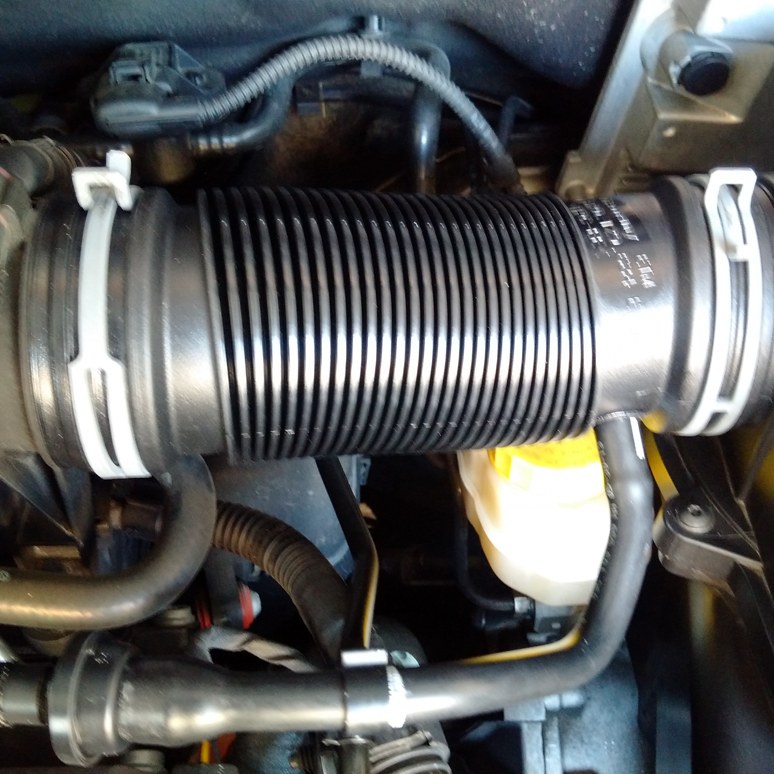

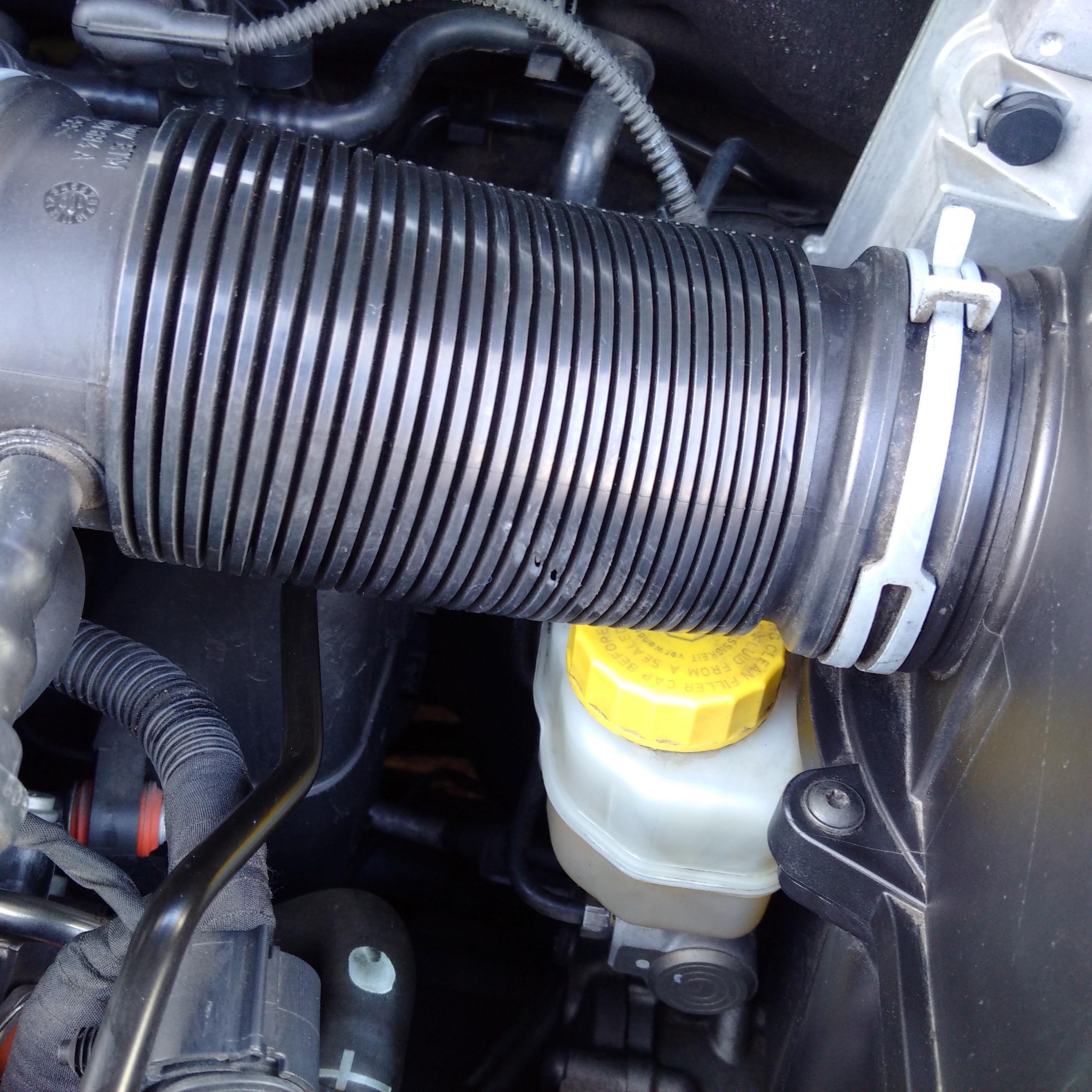

    Hallo... Ist das auch schon bei jemandem vorgekommen, dass die Motorabdeckung Löcher an dem Schlauch vom Luftfilter verursacht hat durch Reibung?? Vermutlich durch die Kippung vom Motor beim Gas geben etc...
    Ist exakt die Kante von der Abdeckung. Siehe Foto.. Garantiefall oder?

    Das ist beim 185PSer normal.
    Ist ne Fehlkonstruktion.
    Ersetz den Schlauch und schneide mit einem Teppichmesser an der Designabdeckung die verursachende Kante ab.

    War bei Audi... Wurde ausgetauscht und lief über meine Anschlussgarantie noch. Der neue Schlauch sieht jetzt auch ein bisschen anders aus und die Leitung ist anders geführt.... wahrscheinlich war bei denen wohl was bekannt..

    korrekt, habe ich jetzt auch bekommen :),
    und da ist jetzt irgendwie der eine schlauch zusätzlich dran.

    habe gerade mal geschaut und gesehen das bei meinem auch der schlauch schonmal ersetzt wurde...aber die Motorverkleidung reibt da immernoch dran...werde die jetzt dort etwas wegdremeln.
    Audi ist ja schon auch ein bisschen doof, oder? Warum machen die sowas nicht direkt mit?

    hi habe auch gerade nachgeschaut, er kratzt minimal.
