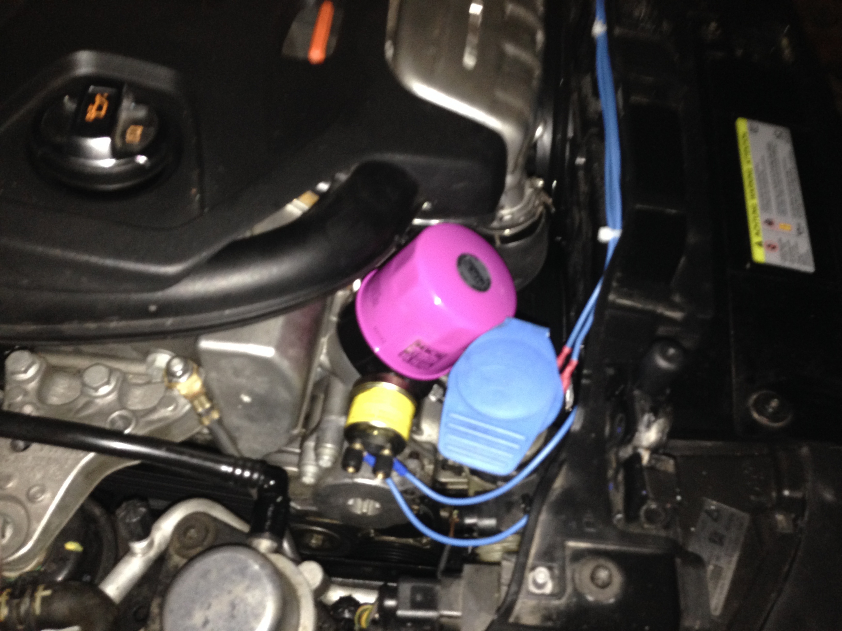

    So Dome und meine Wenigkeit.................................
    haben es für uns jetzt perfekt umgesetzt.:thumbsup:
    Öltemperatur/Öldruck mit HP Raid Ölfilteradapter abgegriffen und mit den HP Raid Night Flight anzeigen lassen.Habe die Lüftungsdüsen auf der Arbeit(bin Zahntechniker) in Handarbeit so angepasst das die Instrumente saugend darin versenkt sind.:wub:
    Die Instrumente haben wir an dem Dimmer angeschlossen und zusätzlich habe ich noch eine rote LED leiste in den Schacht eingearbeitet der an der Ambientebeleuchtung abgegriffen wurde.:love:
    Die Einbauanleitung ist glaube ich schon einmal gepostet worden,wird aber von Dome auch noch Dokumentiert.:thumbup:
    Für die Bilder von der Hardware bin ich zuständig.:D

    Die Bilder mit der Beschreibung mach ich heute im Laufe des Tages fertig
