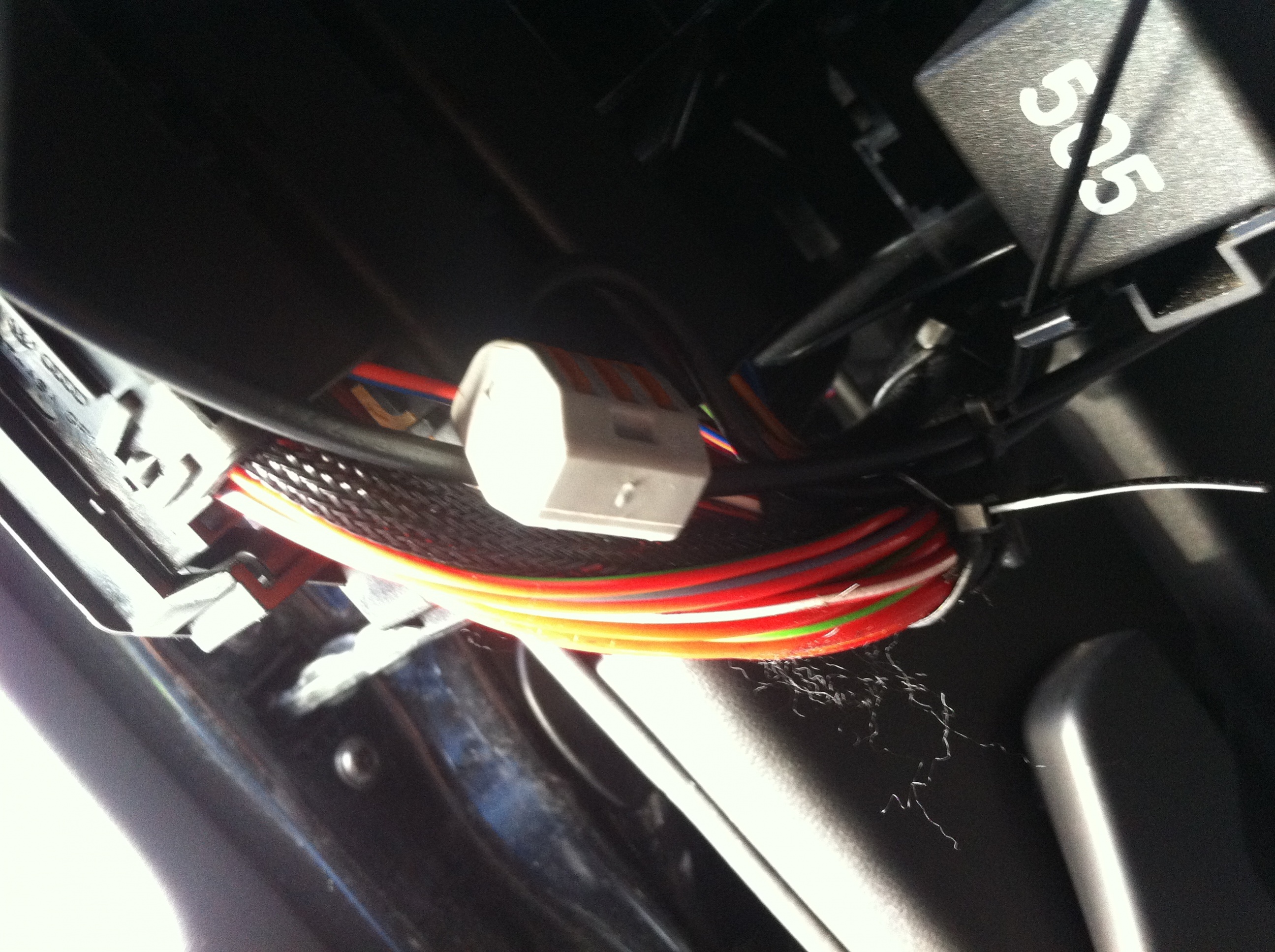

    Ihr wollt Zusatzinstrumente vernümftig verbauen? Hier eine kleine Hilfestellung:
    Was machen wir wenn wir an die elektrik vom Auto gehen? Richtig wir klemmen die Batterie ab:thumbsup: Minuspol abnehmen reicht. Wo die Batterie ist? Ja genau im Kofferaum unterm Deckel.
    1. Tür öffnen

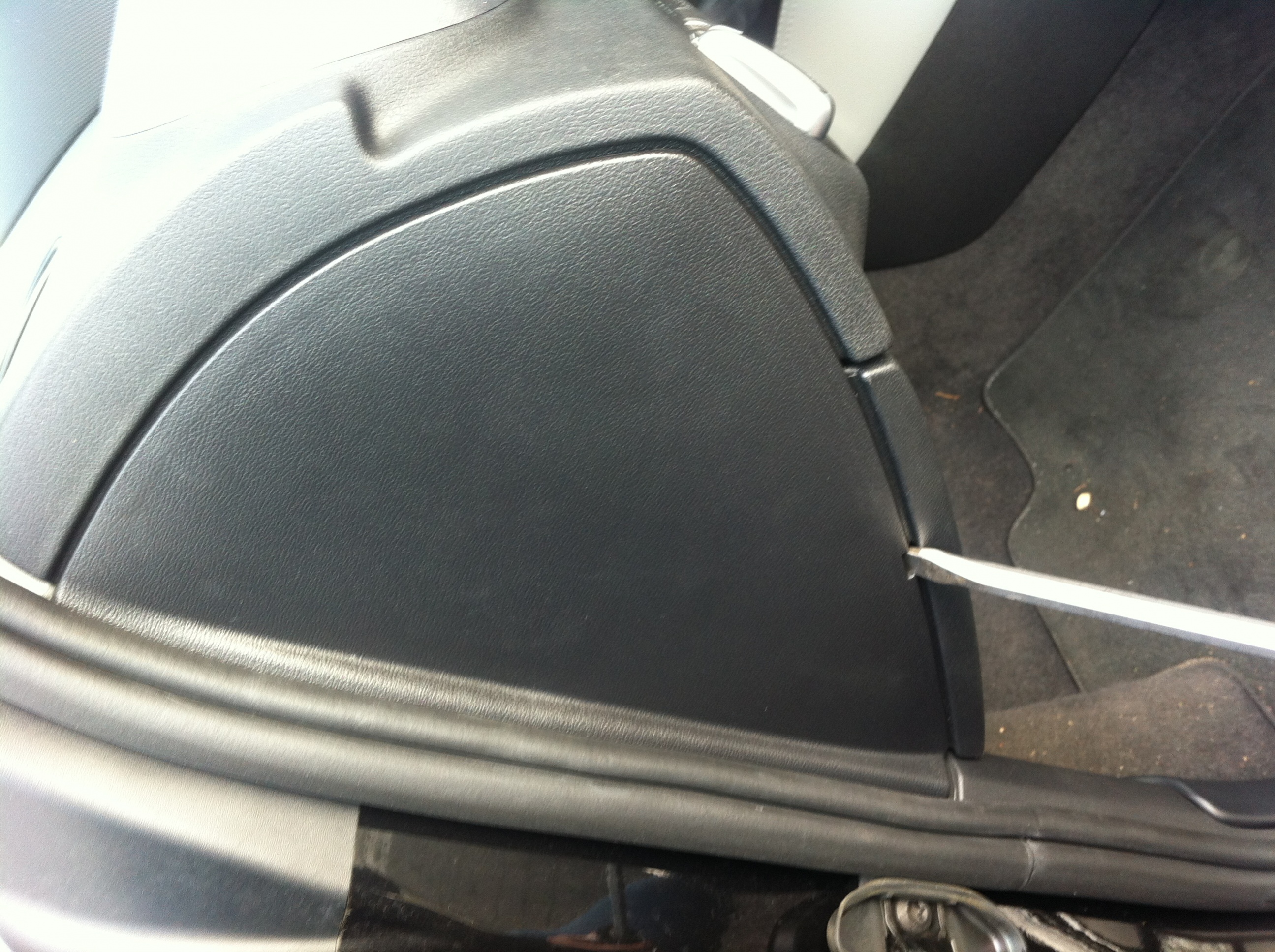

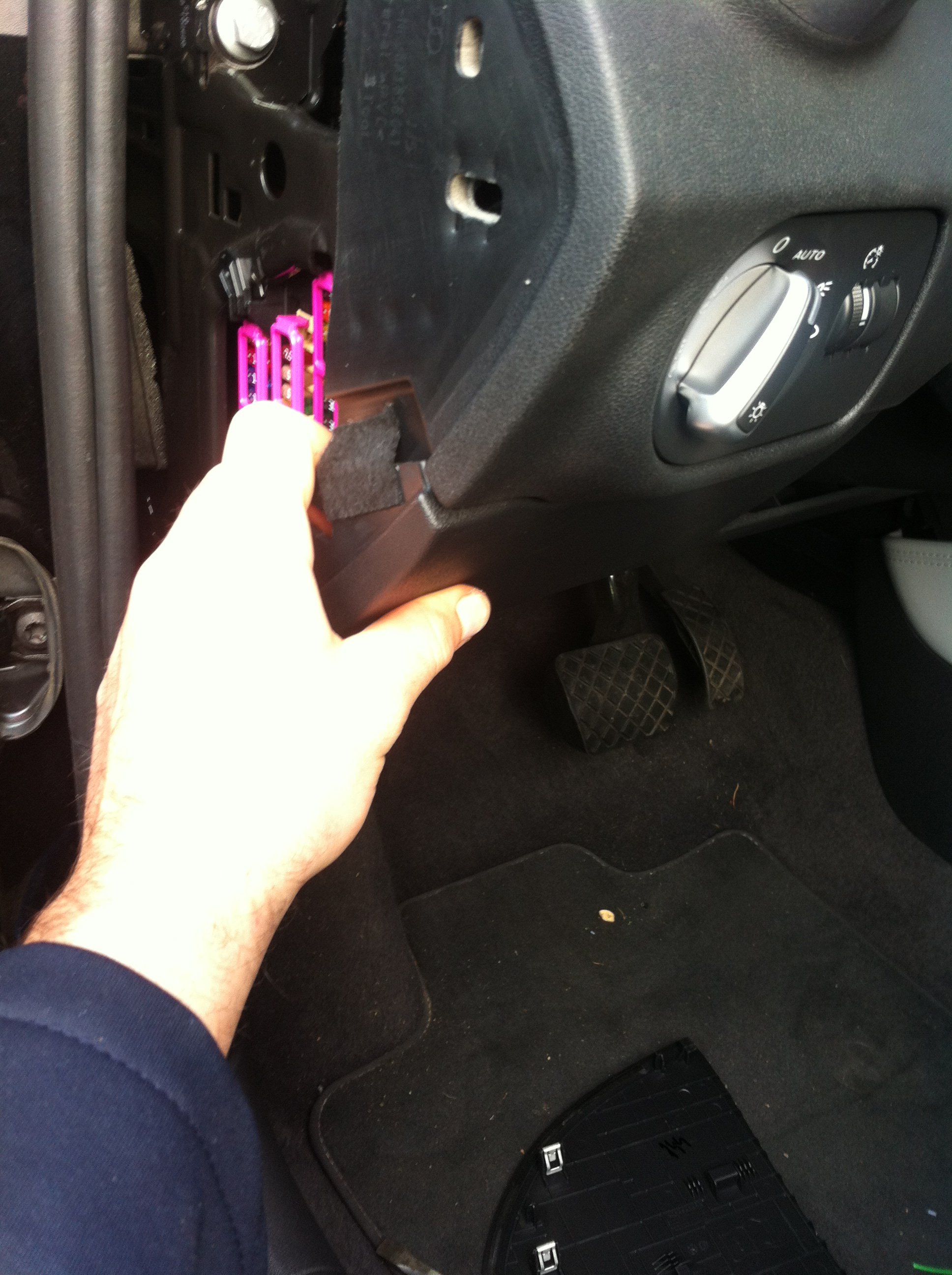

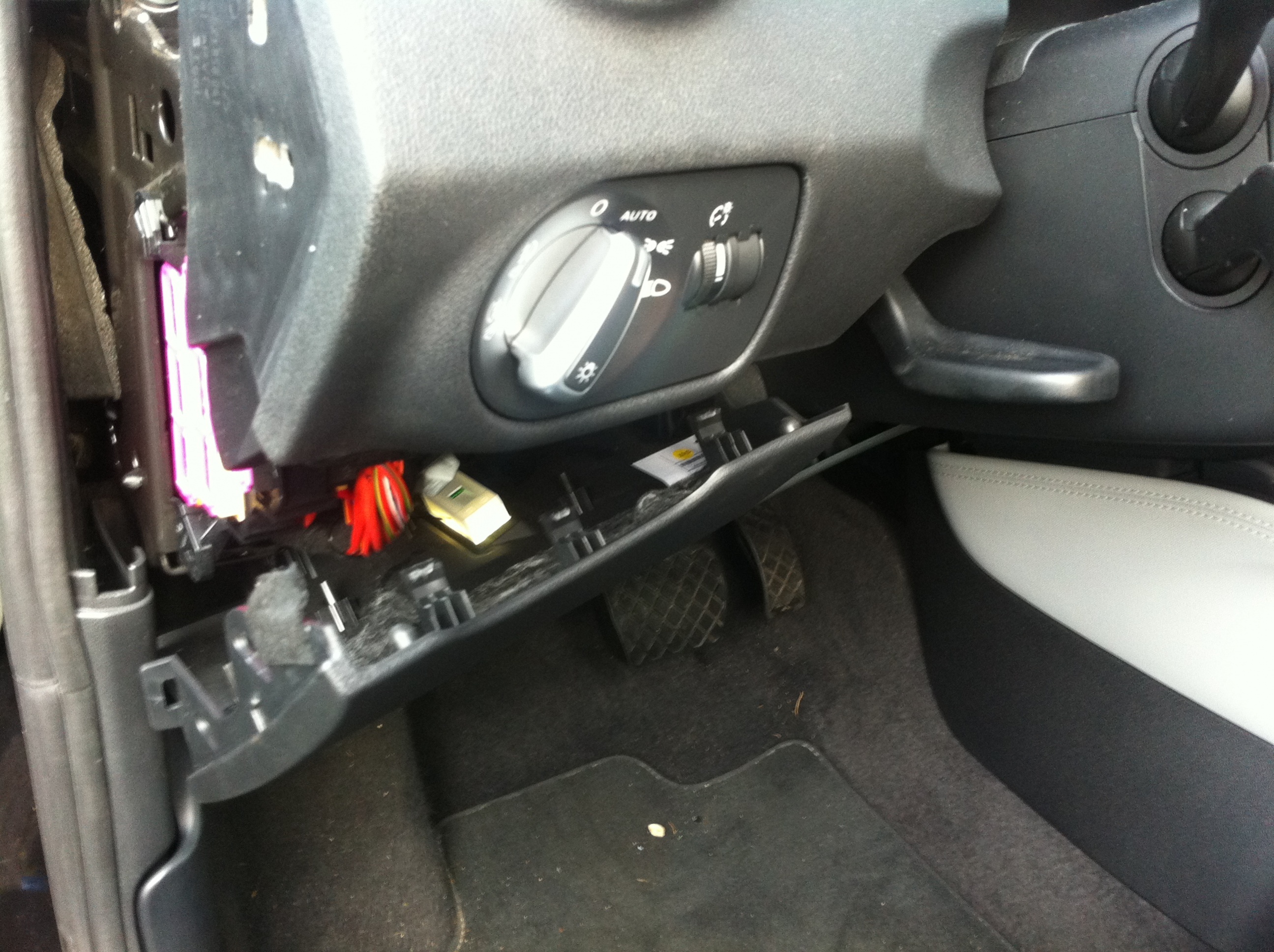

    2. Der Sicherrungskastendeckel befindet sich direkt zwischen Tür und Amaturenbrett seitlich. An dem Deckel ist eine kleine Aussparung an der man mit einem Hebelwerkzeug ansetzen kann und einfach abziehen ist alles geclipst.
    3. Die Abdeckung unterm Lenkrad demontieren, am besten an der Seite des Sicherungskasten kräftig nach unten ziehen. Es ist alles geclipst.

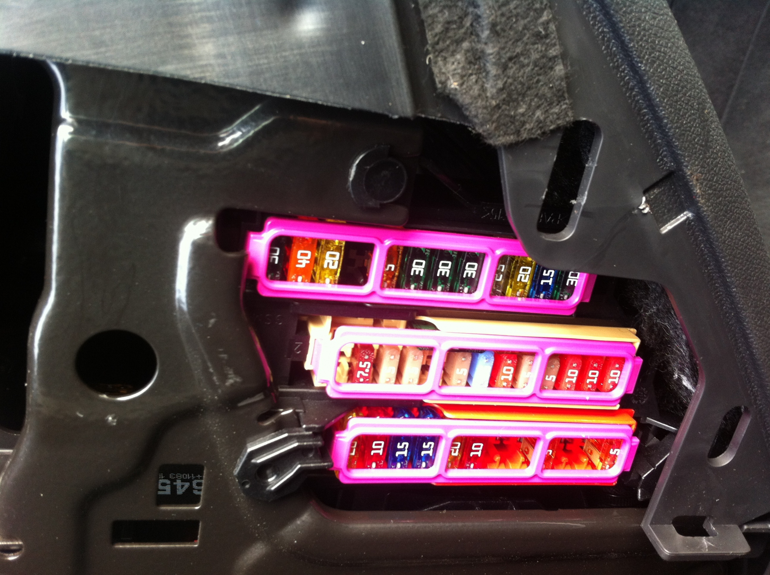

    4. Wir brauchen Zündungsplus dadurch das Wir ja alle Canbus haben bekommen wir den Zündungsplus nur am leichtesten am Zigerretenanzünder. Sicherungsblock A und Sicherung Nr.3 von oben gezählt. ( Steht aber auch in eurem Handbuch, sollte auf jedenfall kontrolliert werden.
    5. Den Sicherrungsblock kann man raus nehmen ist wie ein Stecker. jetzt muss man gegenfall die Kabel vorsichtig ein wenig frei legen von dem Kabelschutz der drum ist.

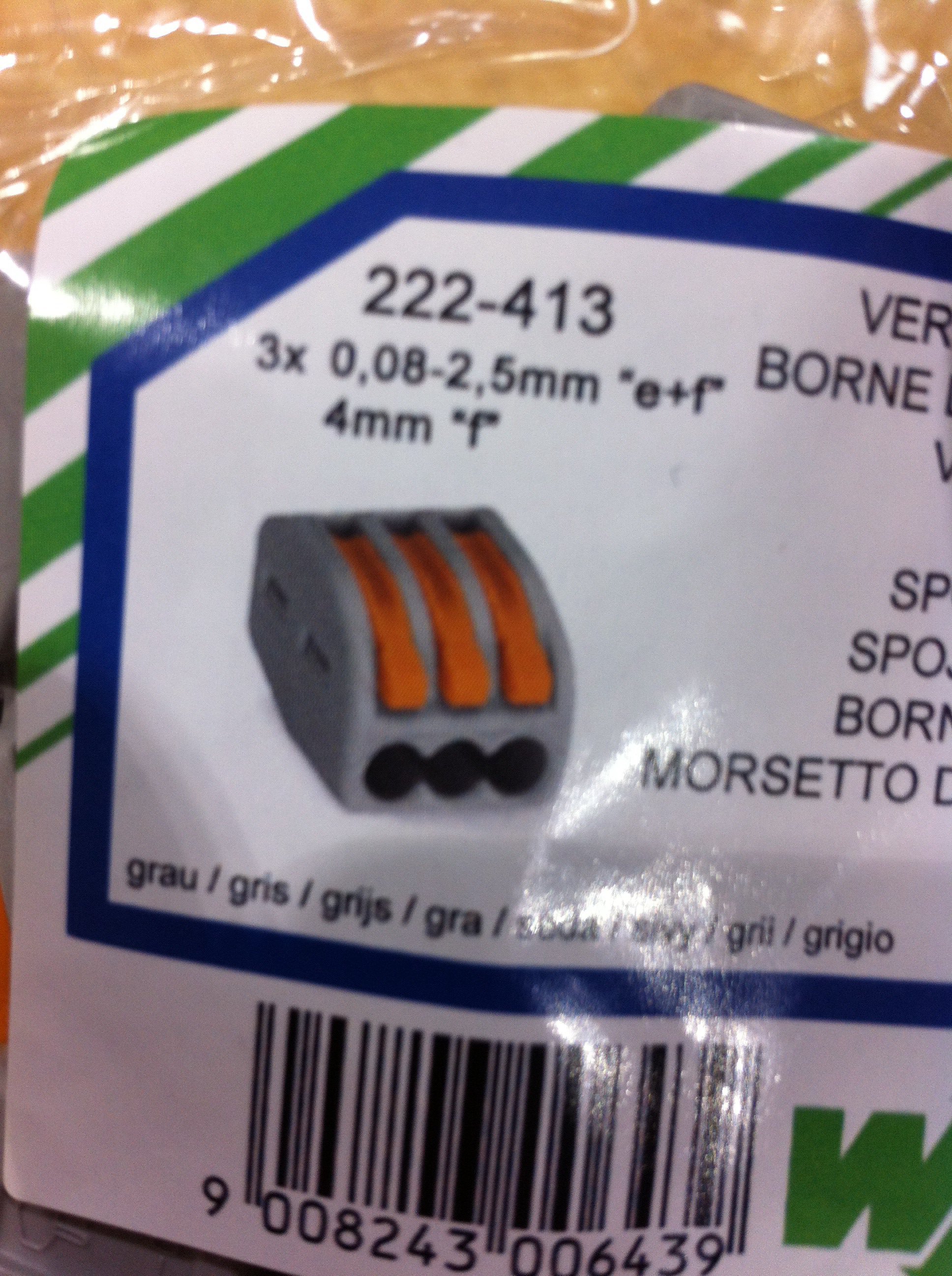

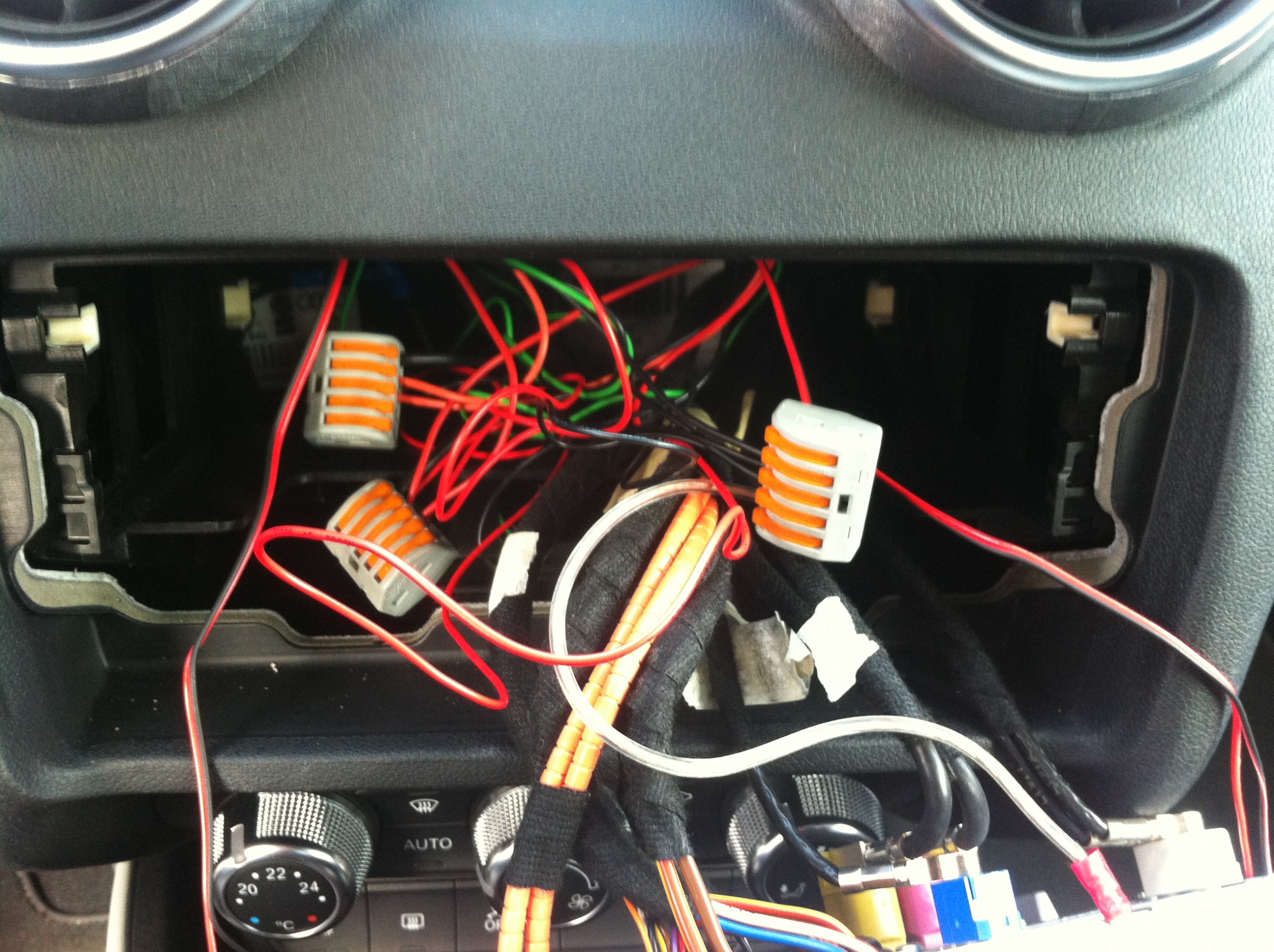

    6. Jetzt das Pluskabel (rot/blau) natürlich das was aus der Klemme vom Anzüger kommt, anzapfen. Dafür benutze ich gerne eine Abzweigklemme, diese sind etwas teuerer aber man hat keine Kontaktproblem was mit den billigvarianten gut und gerne mal passiert.

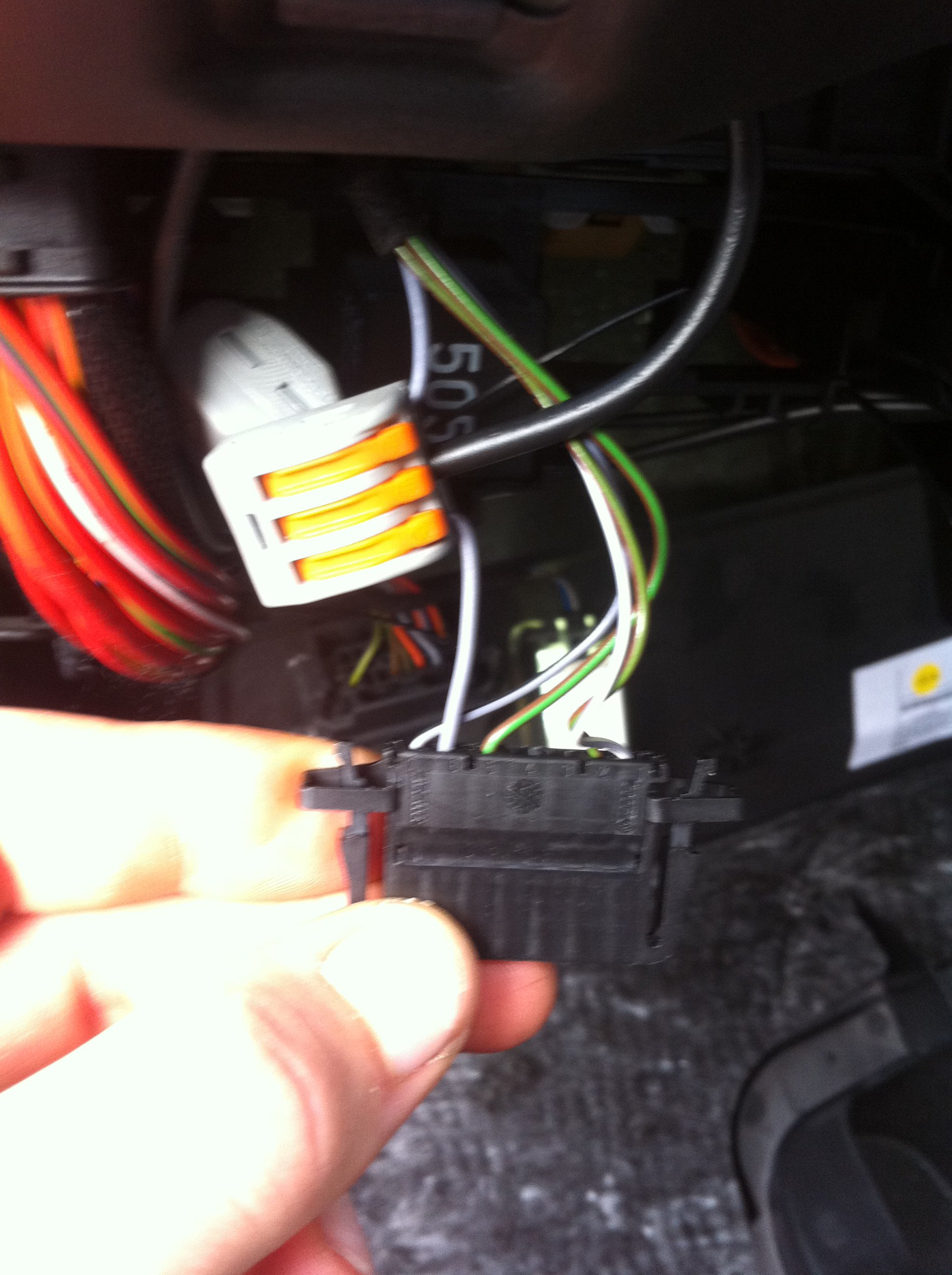

    7. Für die Dimmerfunktion müssen wir den Stecker vom Dimmer abmachen. Da zu sehen sind 5 Kabel. Wir müssen an das dickere Graue wo 3 Kabel direkt nebeneinander liegen die anderen beiden sind seperat auf der anderen Seite des Steckers. Wieder eine Abzweigklemme reinsetzen.

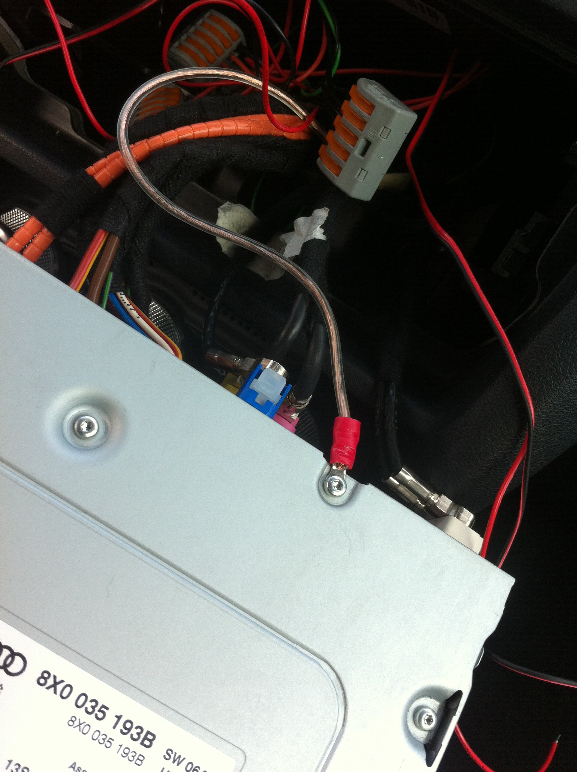

    8. Masse also Minus bekommen wir überall am Fahreug. Ich habe mir zu meinen Zwecken das Minus am Radio geholt einfach eine kleinen Kabelschuh unter einer Verschraubung unter gebracht.
    8. Die Kabel dahin verlegen wo ihr Sie braucht.

    Das eine Bild zeigt die Klemmen die ich immer nutze. Gibt es als 3er und 5er Version.

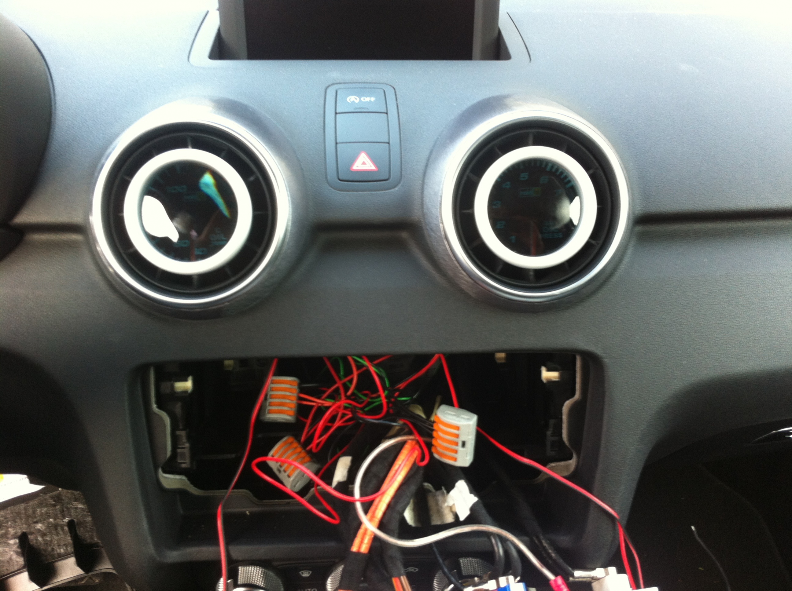

    Bilder zur Anleitung
    Wie versprochen noch die Bilder.
    Bei Fragen zu den Bildern oder weitere Infos einfach melden.

    Danke!
    Und wie habt ihr die Instrumente in den Düsen verbaut?
  5. Dome
    Dome Audi A1 Süchtling
    03.04.2013
    83
    21
    Eingepasst! :thumbsup: Ist Fummelsarbeit :rolleyes2:

    Wie sind die darin montiert? Winkel und ins Rohr gespaxt?
    Sieht auf jeden Fall stark aus. :thumbup:

    Ne sind passgenau angepasst worden von A1S-Liner
    War nen Gemeinschaftsprojekt!

    Achso, jetzt hab ich's kapiert: die stecken im Lüftungsgitter!!! :thumbup:
