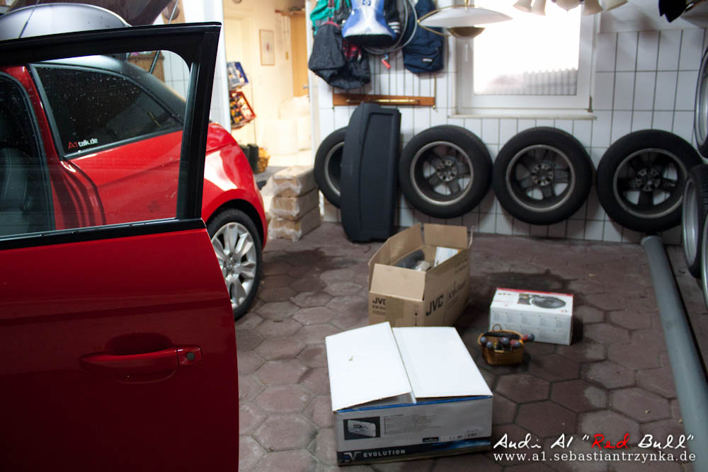

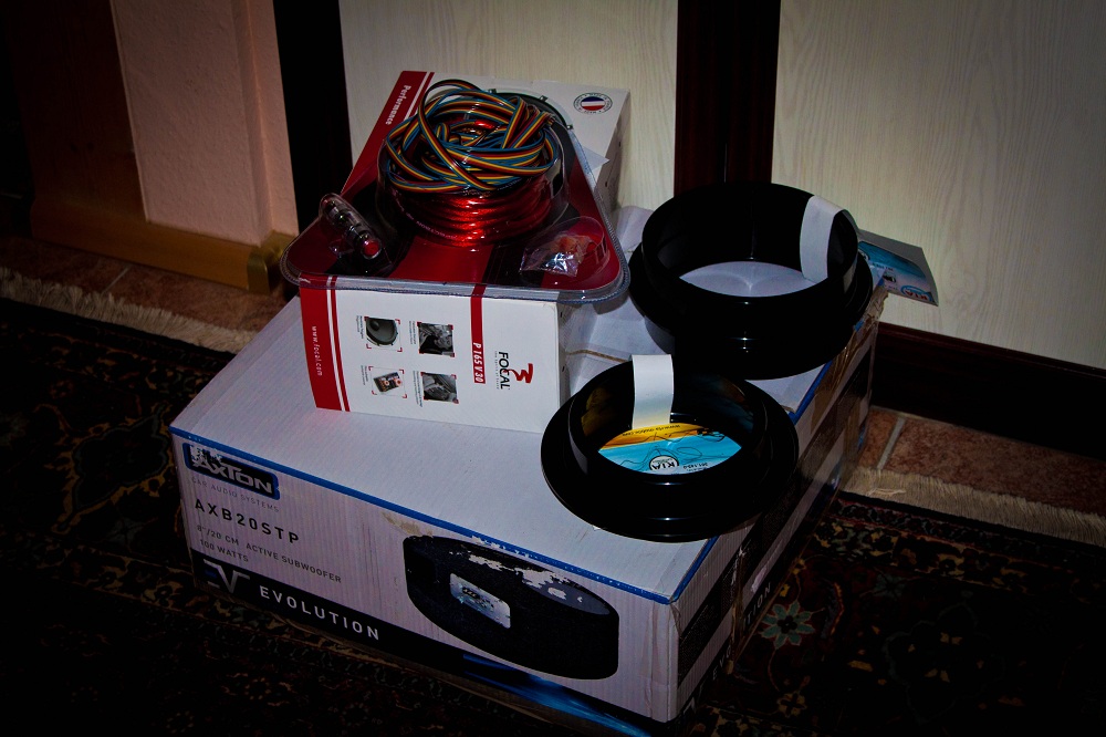

    geht es los! Es gibt was auf die Ohren, das Audiosystem wird umgebaut :)
    Verbaut wird ein Focal 165V30 und ein Axton AXB20STP Subwoofer für die Reserveradmulde. Mehr Infos und Bilder gibt es dann, wenn es fertig ist! :D

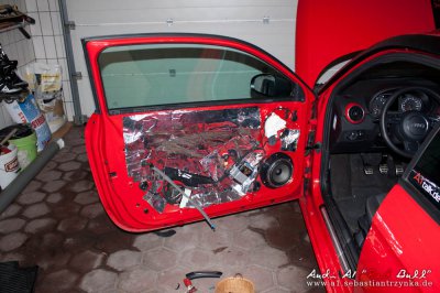

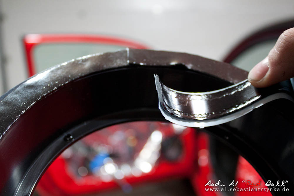

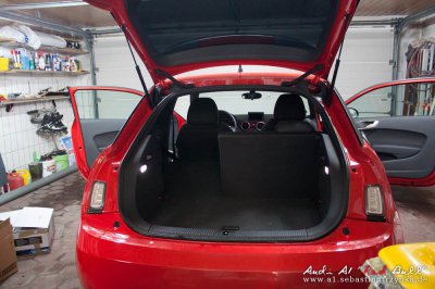

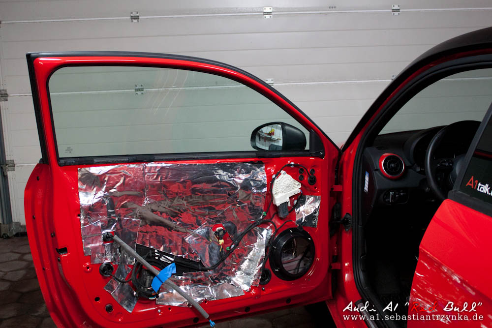

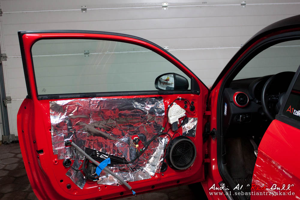

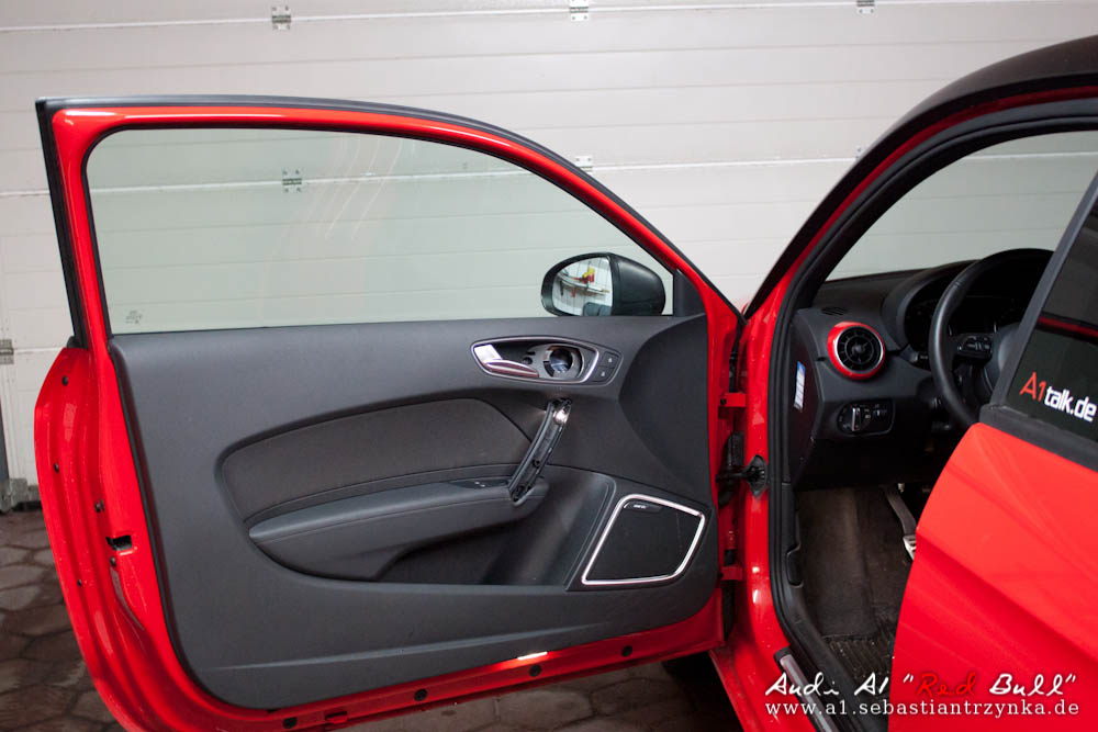

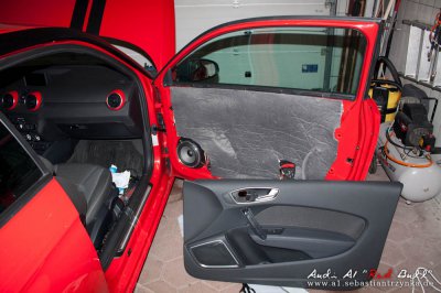

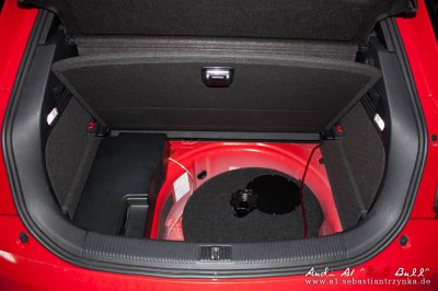

    Es ist vollbracht!
    Heute morgen um halb neun ging es los... Und heute Abend um 8 Uhr war ich fertig. Ein ganz schöner Akt, aber es lohnt sich. Morgen wird noch ein wenig Feintuning betrieben und dann ist es perfekt :D

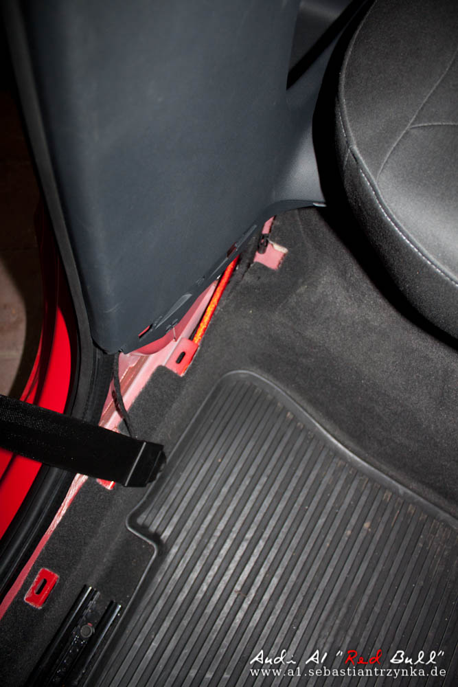

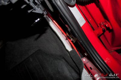

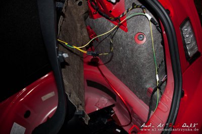

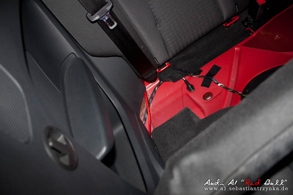

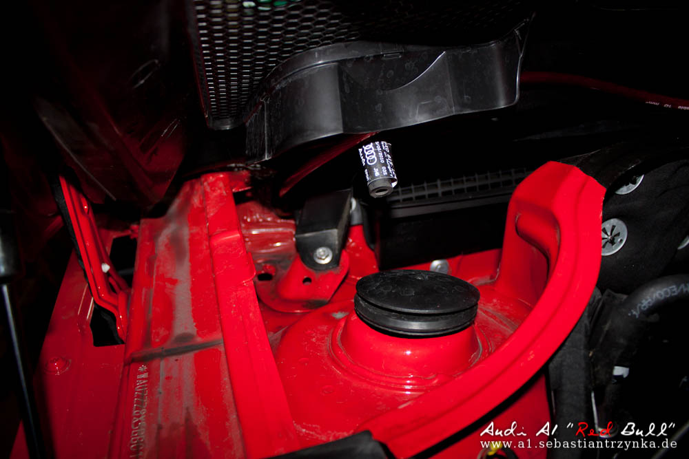

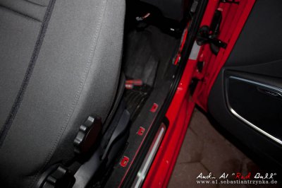

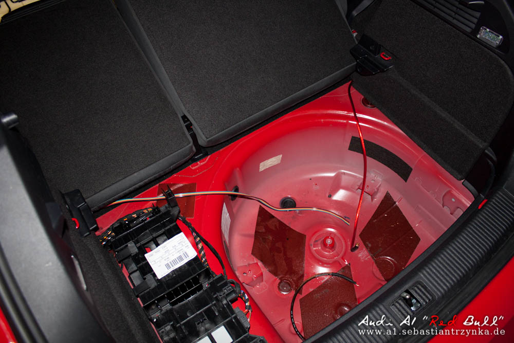

    Das Pluskabel habe ich durch den Wasserkasten nach rechts gezogen und dann durch den Stopfen auf der Beifahrerseite in den Innenraum gebracht. Dann in der Seitenverkleidung nach hinten. Das High Level Signal habe ich über ein vieradriges Kabel auf der Fahrerseite nach hinten gebracht, um Störungen zu vermeiden. Das Massekabel ist am Massepunkt auf der Fahrerseite angeschlossen (im Kofferraum). Gegen Ende habe ich leider nicht mehr so viele Bilder gemacht, weil ich endlich mal fertig werden wollte :D

  9. Bruto
    Bruto Audi A1 Guru

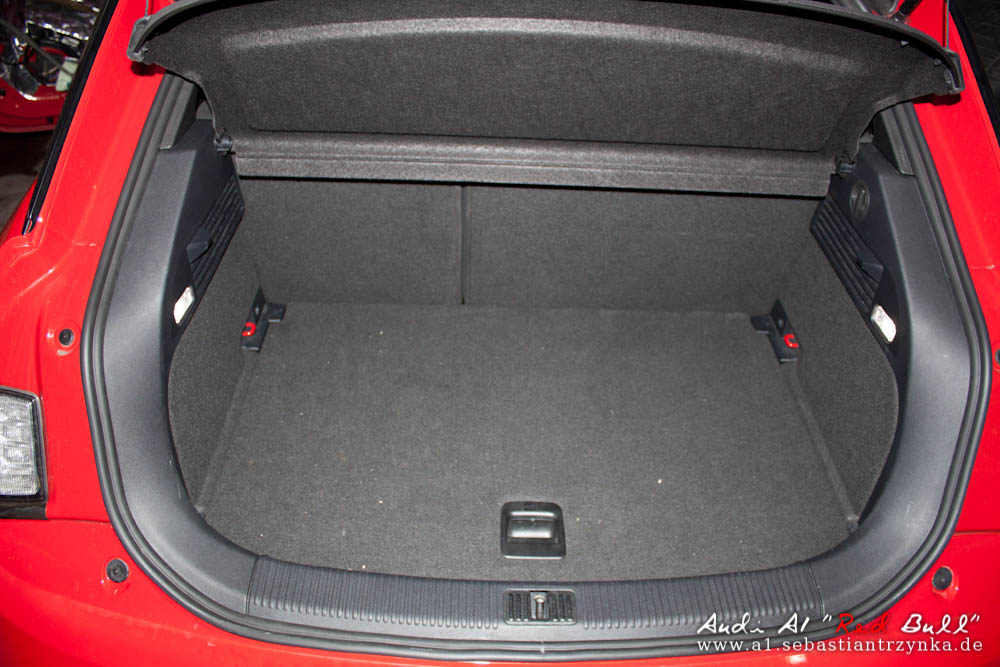

    hi cooler einbau! was hast du in der reserverad mule auf der linken seite unter dem plastik verbau wenn ich fragen darf ?
    bose hast du ja keins doa ? bzw. auch keine batterie im kofferaum da ja nur 90 ps ?
    bei mir sieht das anders aus...
    lg. Christopher
  10. Strubbi
    Strubbi Audi A1 Guru
    das hat man nur wenn man das MMI+ hat!
