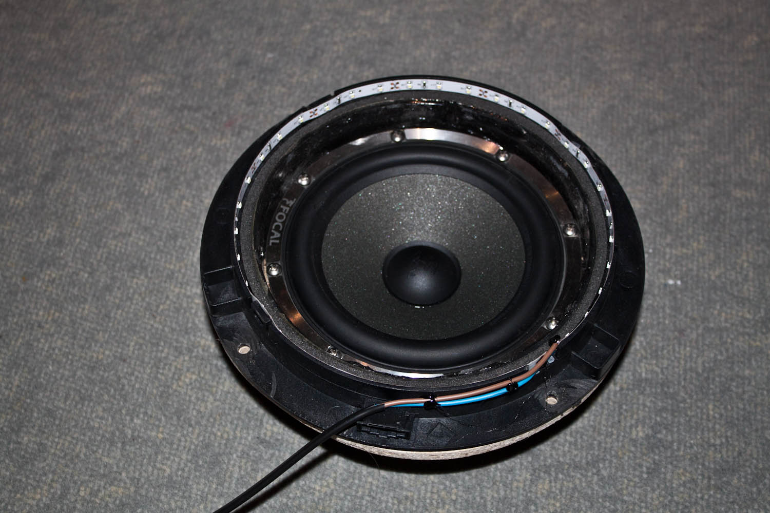

    Dieses Wochenende war mal wieder basteln angesagt :smile: Die Idee schwirrte mir schon länger im Kopf rum, jetzt musste ich sie einfach umsetzen :D
    Material:
    2x60cm LED Streifen selbstklebend (Farbe beliebig)
    2-adriges Kabel
    2 alte Lautsprecher
    2 Holzringe aus Spanplatte o.ä.
    Karosseriedichtmasse o.ä.
    Den alten Lautsprecher ausschneiden (Membran und Spule/Halter), sodass nur noch der Ring übrig ist. Dann den Holzring unter den Lautsprecher kleben und mit Karosseriedichtmasse o.ä. sauber verkleben. Dann die Schraublöcher für den Lautsprecher und die Lautsprecherbefestigungen an der Tür vorbohren. Lautsprecher verschrauben. Im oberen Ring das LED-Band verkleben (vorher natürlich die Kabel anlöten). Dann das Ganze in der Tür verbauen und anschließen (an der vorhandenen Ambientebeleuchtung). Eigentlich sollte das Licht diffuser werden, aber so ist es auch okay. Evtl. überlege ich mir dazu noch eine Lösung :smile:

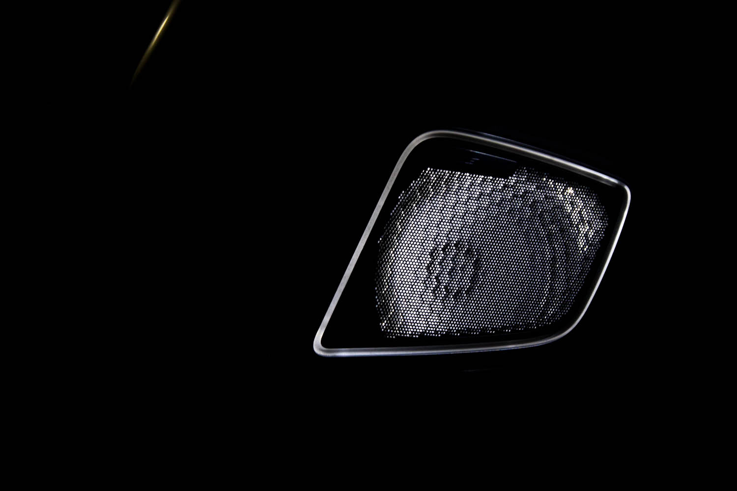

    mit den lautsprechern wäre es mir zu hell finde nur diese bose beleuchtung schicker..
    aber wir werden uns bestimmt in der schule nochmal treffen dann schau ich es mir mal live an...:)
  10. sebastian.trzynka
    Ich find es geht eigentlich, lässt sich ja übers MMI dimmen. Evtl. bau ich noch nen Widerstand oder Poti rein, mal sehen :)
