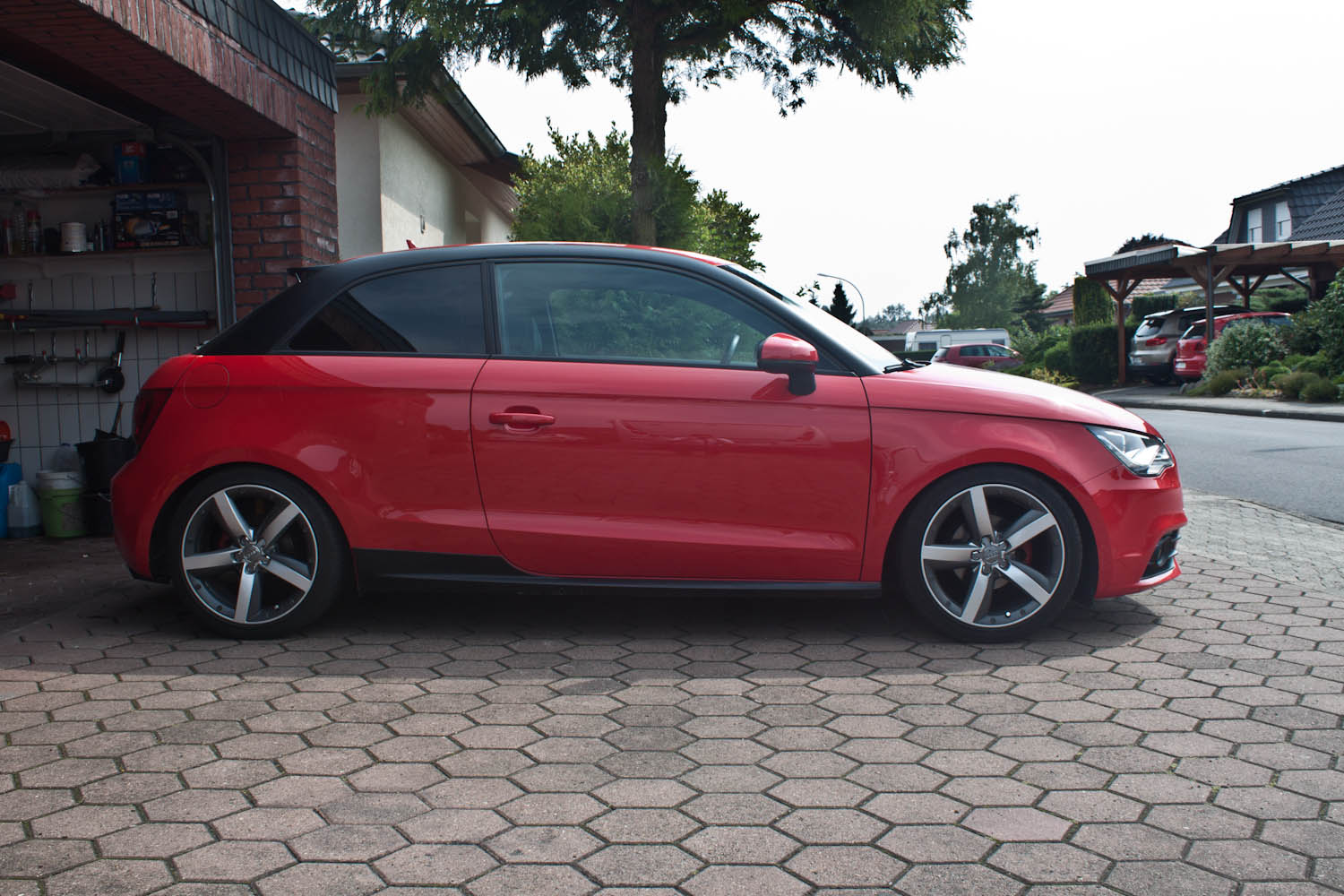

    Ja genau, die Unterlagen habe ich nicht mehr, die sind durch Bilsteins Gewindeversteller ersetzt. Die einzige Möglichkeit wäre noch, die Versteller rauszunehmen und nur eine Unterlage einzubauen. Das würde nochmal 2-3cm bringen. Mal schauen.

    Okay, habe ich jetzt so gemacht. Gewindeversteller raus, Lager vom Ibiza Cupra rein. Kostenpunkt ca. 9€ für beide. Hat gute 3cm gebracht. Danke für den Hinweis :)
    Die Teilenummer lautet
    Teilenummern für die Lager etc.
    Vorderachse:
    Domlager Polo 6N
    6N0 412 331 A
    Anschläge Polo 6N (Zwingend benötigt für die Domlager!)
    6N0 412 319
    Axiallager Audi A1
    6R0412249
    Hinterachse:
    Federauflage Ibiza Cupra
    1J0 512 149
    Nico gefällt das.

    Könnte man also seinen A1 schon um 1-2cm tiefer bekommen, indem man lediglich die Federauflage Ibiza Cupra einbauen würde?
    :O
  5. sebastian.trzynka
    18.11.2011
    1.819
    581
    Nein. Im Vergleich zur Originalen Federauflage ist es nur ca. ein halber Zentimeter. Die 1-2cm kommen durch die Bilstein Federauflagen, mit denen man die Höhe einstellen kann. :thumbsup:

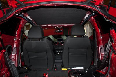

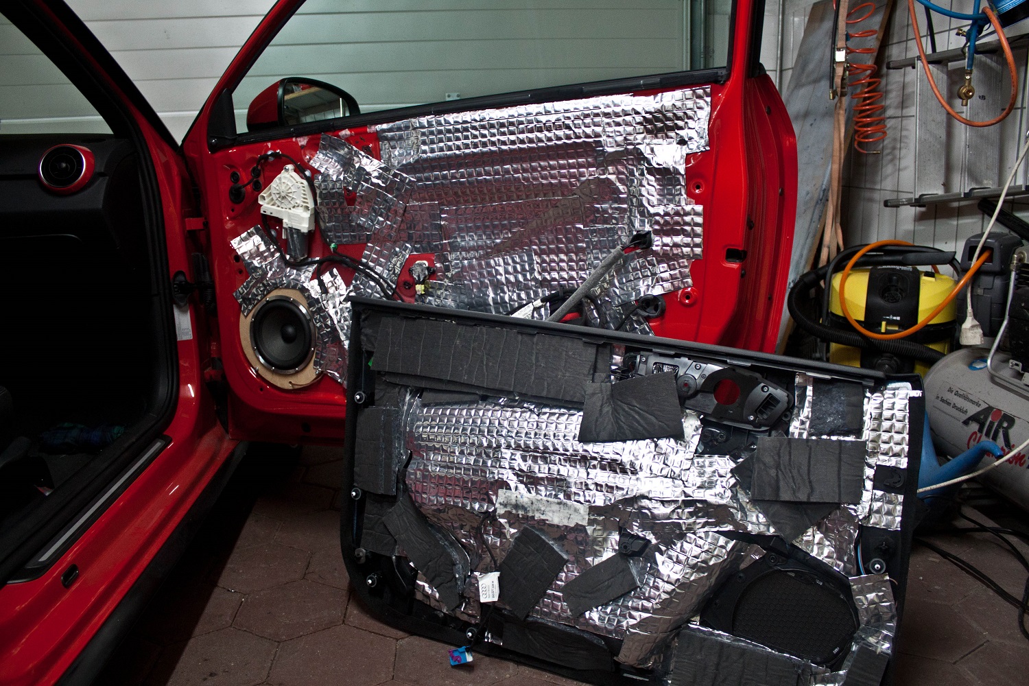

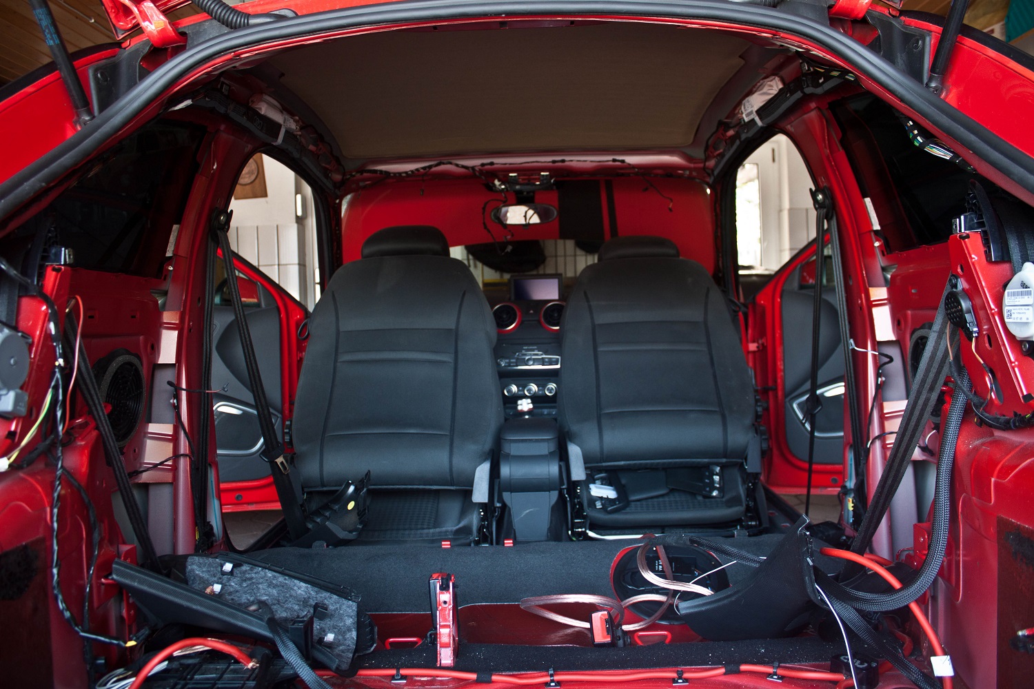

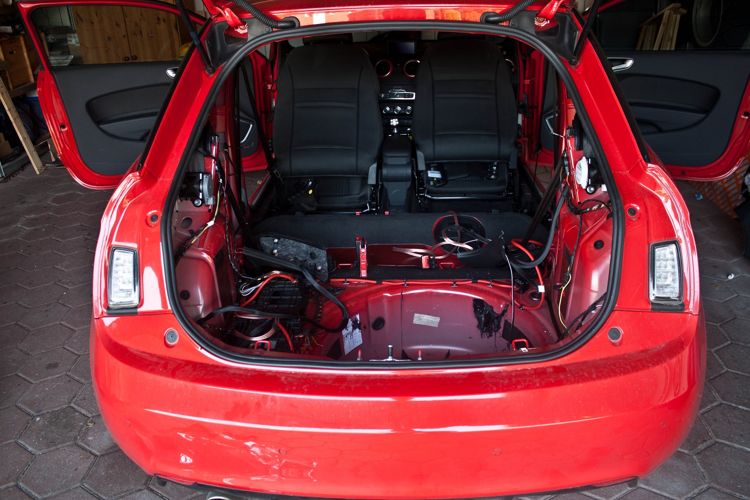

    Die letzten Tage meines Urlaubs habe ich dazu genutzt, um das komplette Auto zu dämmen. Türen, Seitenbleche, Kofferraum, Heckdeckel und Dach wurden komplett gedämmt. Verwendet wurden 7,5m² Alubutyl und 6m² Jehnert Dämmvlies. Außerdem habe ich alle Klammern und Clips erneuert.
    Ergebnis: Deutlich weniger Fahrgeräusche, kein Klappern/Knarzen mehr. Der Bass ist jetzt viel Präziser. Kostenpunkt waren ca. 300€ für das Material.
    Das Prinzip ist überall gleich. Blech, Alubutyl, Dämmvlies. Dadurch erreicht man eine sehr gute Schallisolierung. Aber Achtung: Durch das Dämmmaterial hat das Auto ca. 30kg mehr Gewicht!

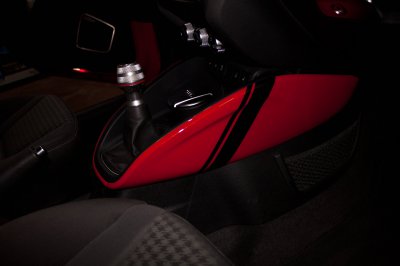

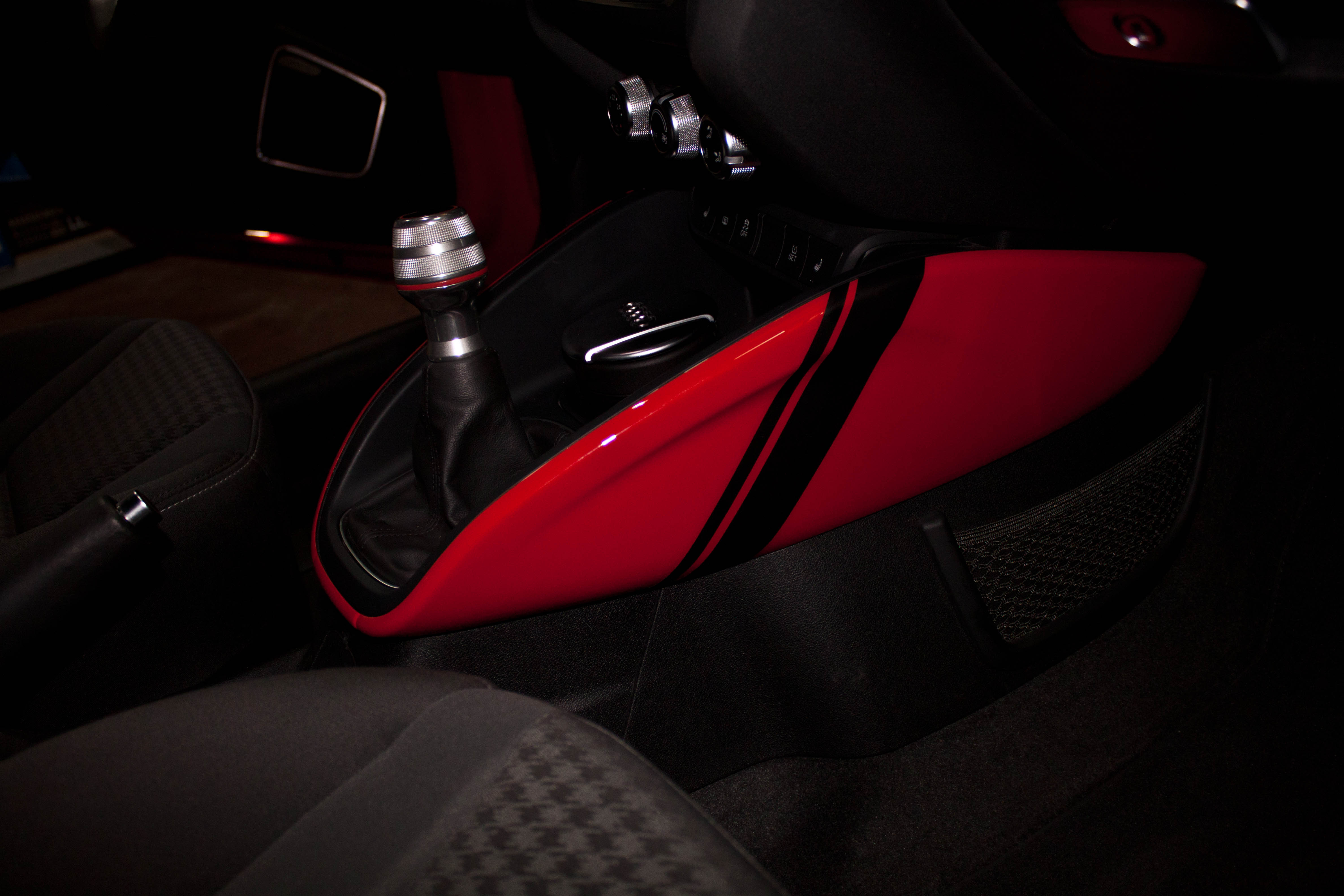

    War am letzten Wochenende endlich mal wieder zum Fotografieren unterwegs. Außerdem haben wir die Mittelkonsole ein wenig individualisiert, passend zum Rest :thumbup:
    Heute kommt noch etwas mehr Sound ins Auto, mehr dazu später :laugh:

    Konsole
    HI,
    das passt sehr gut zum Außendesign !!
    Gute Idee !! Da hat er mich auch auf was gebracht !!

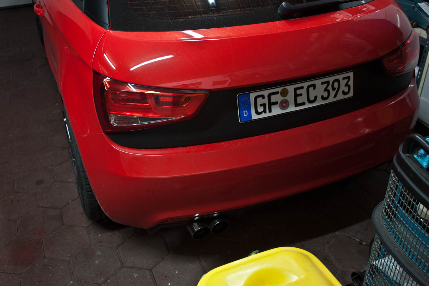

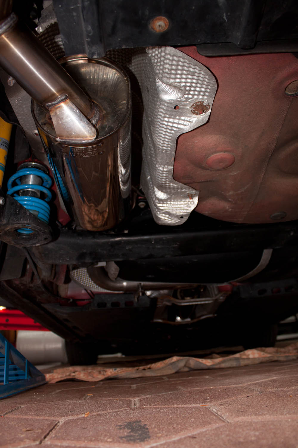

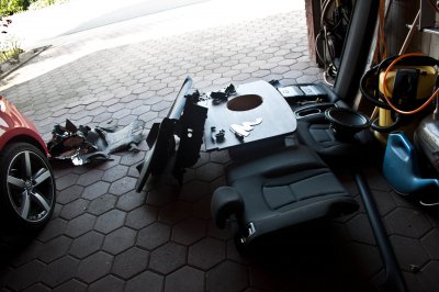

    Wir haben vorhin die Friedrich Motorsport Anlage verbaut. Ab Kat, Edelstahl und mit zwei Endrohren, ein super Klang :thumbsup: Ein ganz großes Lob an Friedrich Motorsport, Donnerstag bestellt und die nächste Woche am Freitag schon bei mir.
    Ein Soundfile kann ich später nachreichen, wenn gewünscht.
  10. WolferlRS3
    WolferlRS3 Guest
    Ja, wird gewünscht :)
