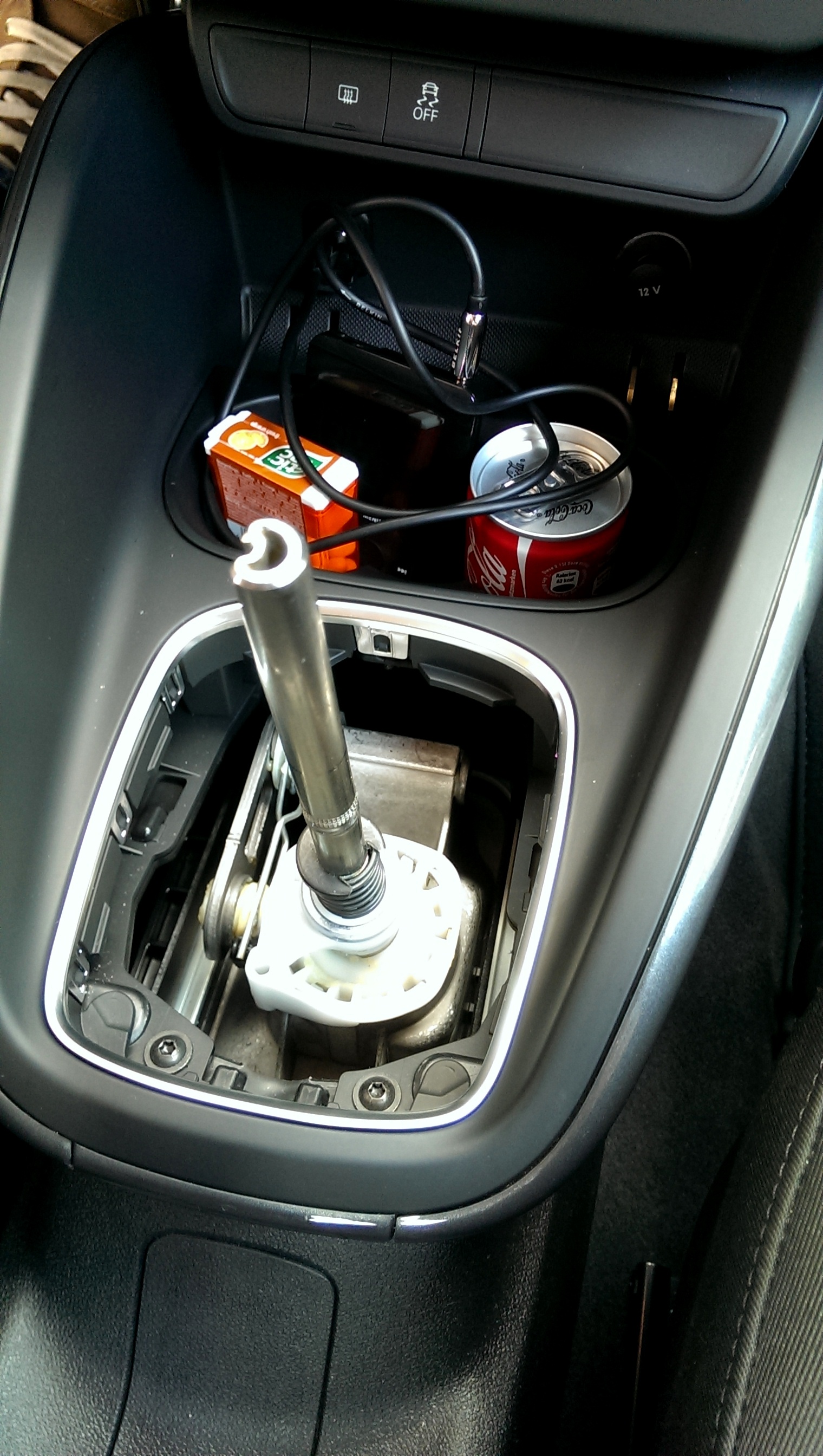

    Soo, habe den Schaltknauf eben bei mir eingebaut. War eigentlich recht schnell gemacht.
    Hab den Ablauf noch in ein paar Bildern dokumentiert.

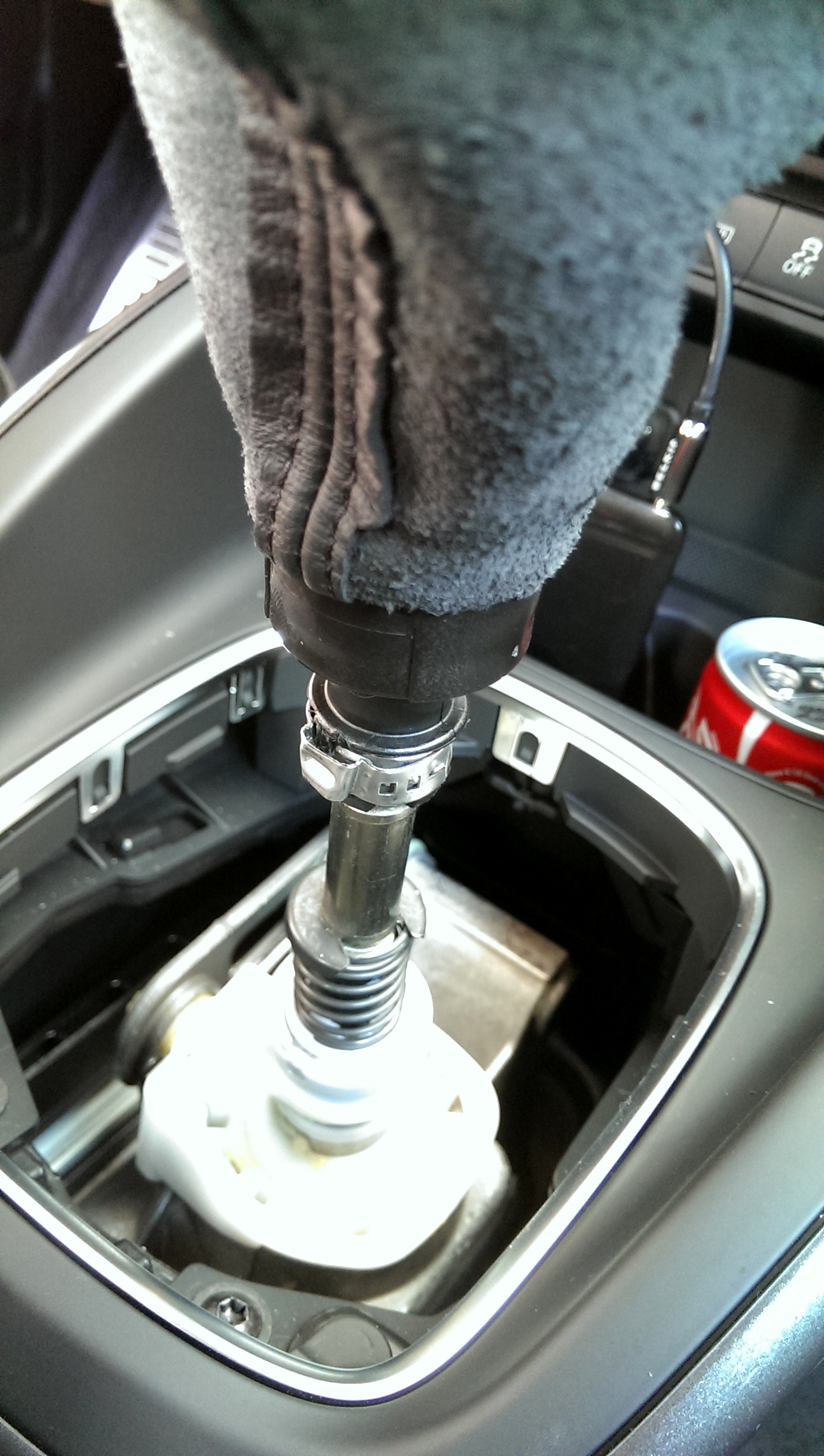

    Zuerst wird der alte Schaltsack vorsichtig mit nem Schraubenzieher aus der Halterung ausgehebelt und nach oben geklappt.
    Dann wird die Schelle mit dem Schraubenzieher gelockert, danach kann man den Schaltknauf auch schon abziehen.
    Dann einfach den neuen Schaltknauf aufstecken, die Schelle mit ner Zange wieder festziehen und den Schaltsack unten in der Halterung wieder einklicken.

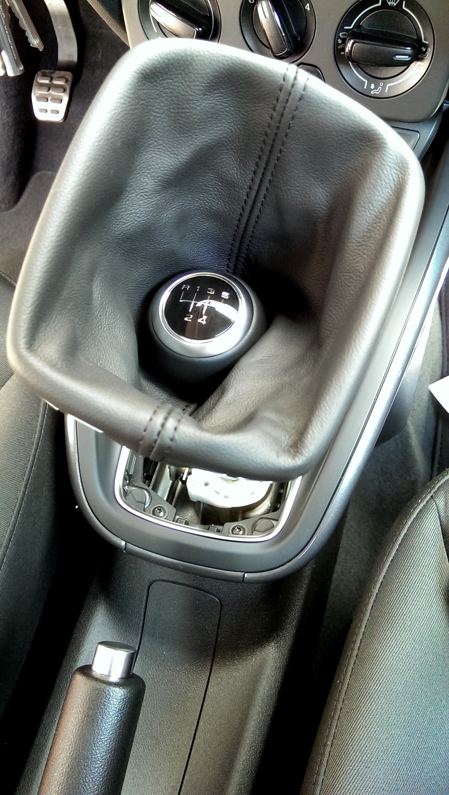

    Hier das Endergebnis:
    Ich finds um Welten besser als vorher.:thumbsup:
