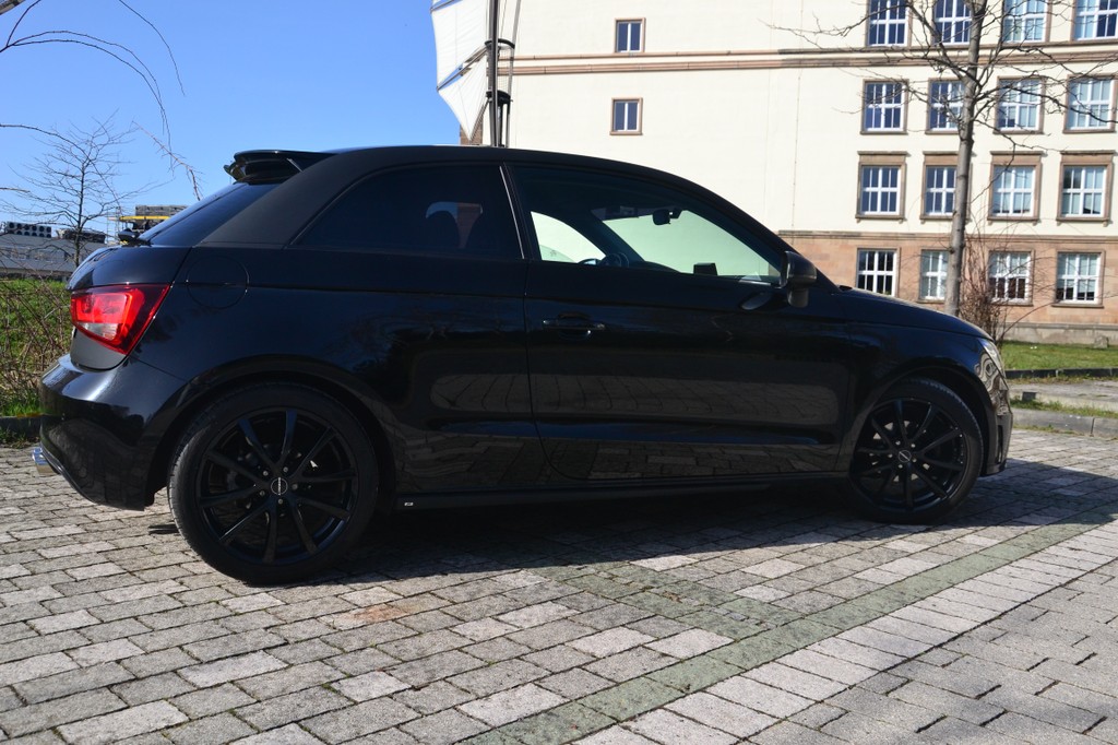

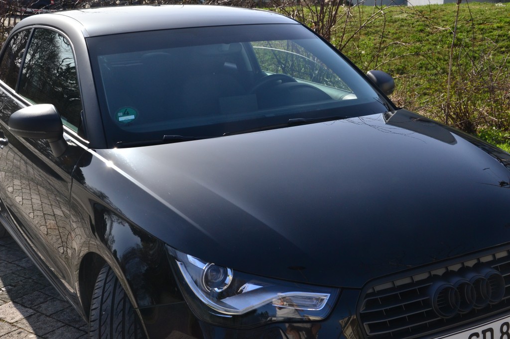

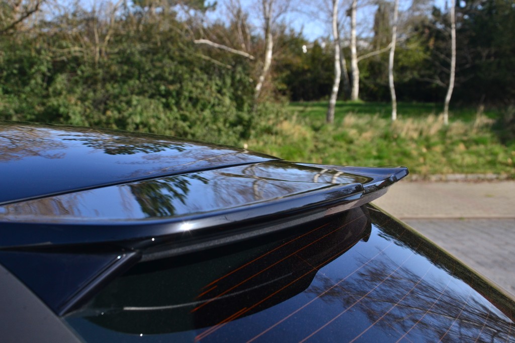

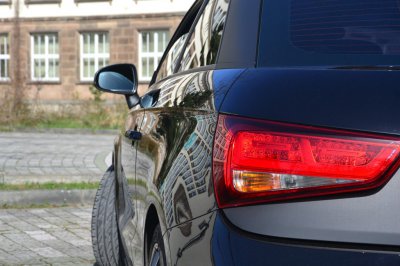

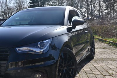

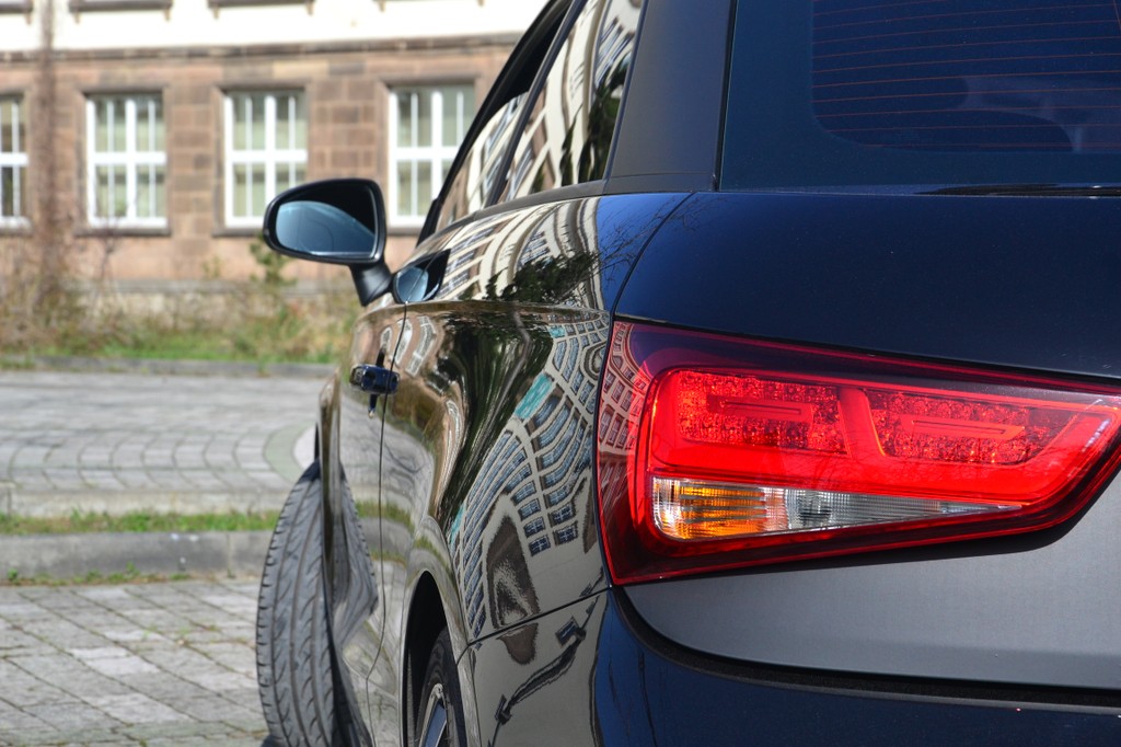

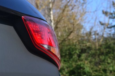

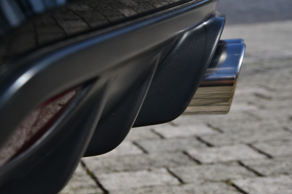

    Okay, okay: letztens war mal eben Handwäsche und wachsen angesagt und danach hatte ich zufällig meine Nikon an der Hand ... Da habe ich mich kurz ausgetobt. War laaange überfällig nach all den Umbauten. PENG!
    DSC_8997.jpg DSC_8998.jpg DSC_9006.jpg DSC_9007.jpg DSC_9008.jpg DSC_9010.jpg DSC_9011.jpg DSC_9013.jpg DSC_9014.jpg DSC_9015.jpg DSC_9017.jpg DSC_9018.jpg DSC_9019.jpg DSC_9020.jpg DSC_9021.jpg DSC_9025.jpg DSC_9029.jpg DSC_9033.jpg DSC_9034.jpg DSC_9036.jpg DSC_9040.jpg DSC_9042.jpg

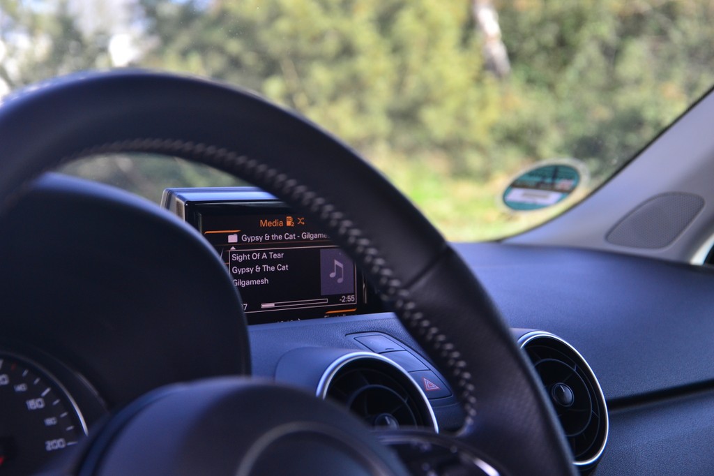

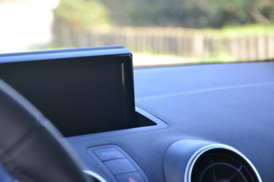

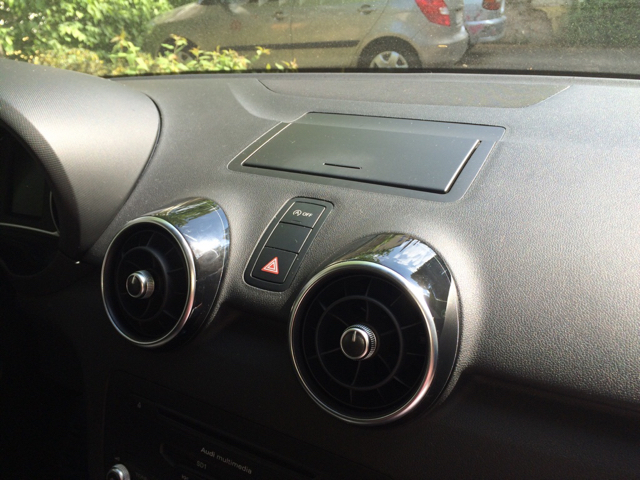

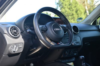

    Magst du vielleicht verraten, wie du den Rahmen um das Display verändert hast? Sieht gleich deutlich hochwertiger aus!
  3. NightWing
    NightWing Lebendes Lexikon
    Hallo der Herr,
    lieben Dank, aber warum nur einige Änderungen ;)?? Spaß :p!
    Jedenfalls kannst du gern die Suche des Forums benutzen ;), ODER:
    MMI Bildschirmblende aus A1 2015, S1, Q3/Q5
    - Warnblinkmodul ausbauen
    - hintere Schraube entfernen
    - mittlere Luftausströmer ausbauen
    - geöffneter Displayträger nach oben heraus hebeln
    - mit einem kleinem Schraubendreher die beiden Haken in den Öffnungen der Luftausströmer lösen
    - so kann man den Displayträger nach oben heraus drücken
    - Steckverbindungen am Display entriegeln und trennen
    - Displayrückblende ausclipsen
    - nach oben abnehmen
    - 4 Schrauben herausdrehen und das Display aus dem Displayträger herausnehmen
    - Displayfrontblende ausclipsen
    - Einbau in umgekehrter Reihenfolge

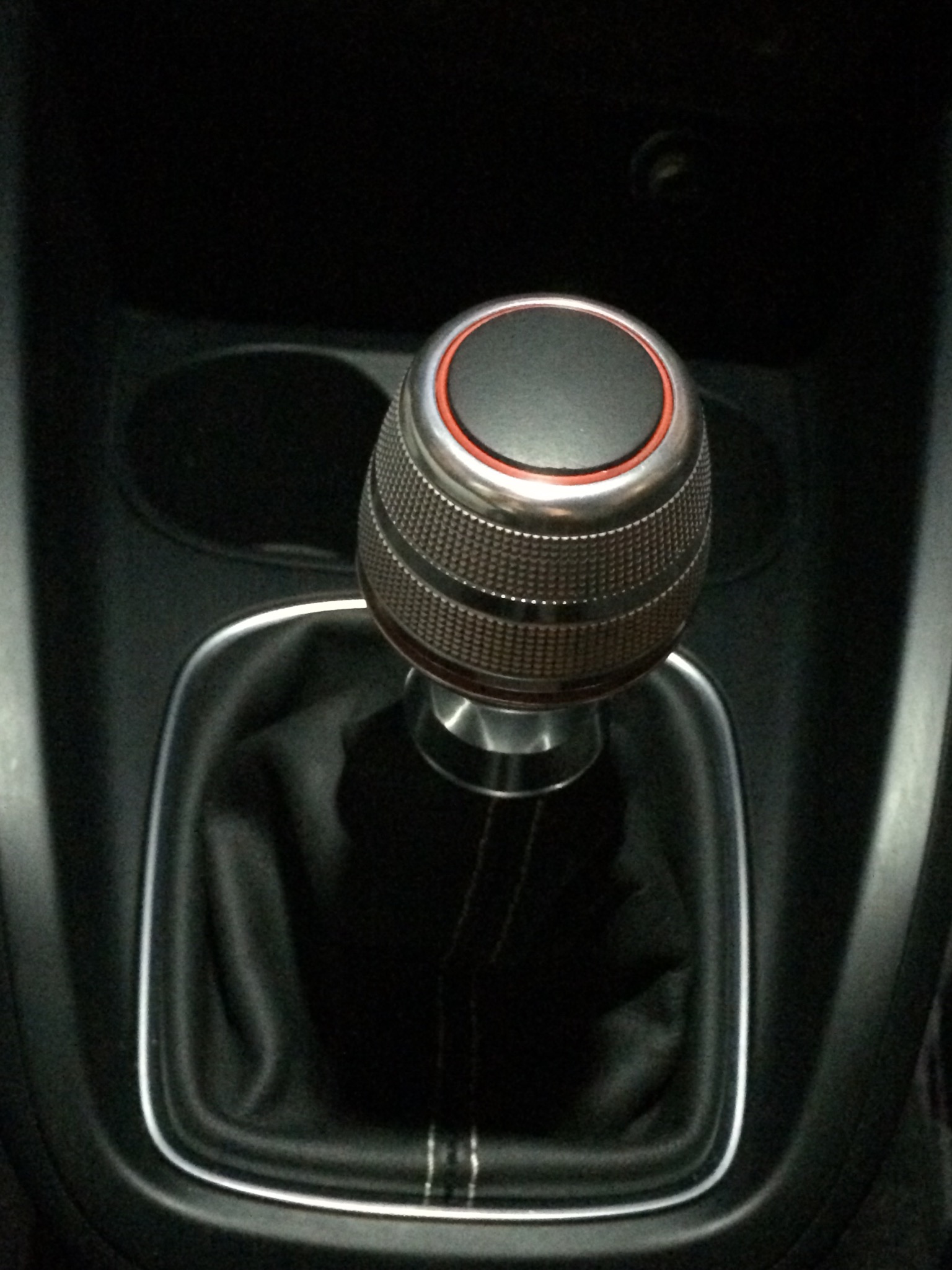

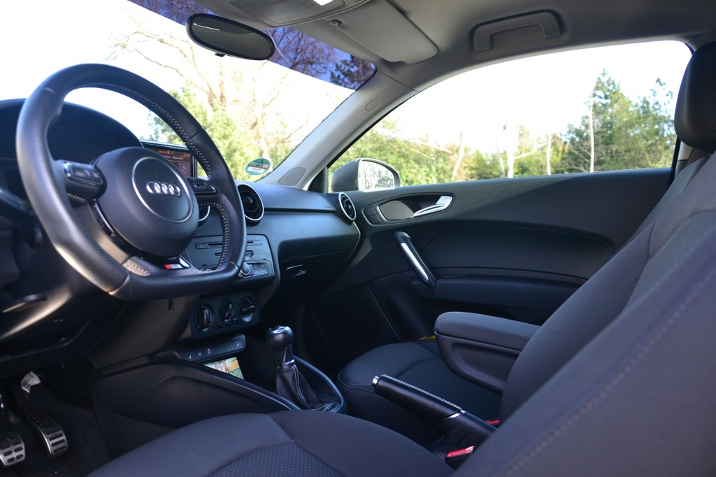

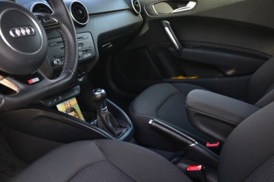

    Ohh ja: habe nun doch einen Quattroknauf montiert. Es war auch gar nicht soo einfach, irgendwie.
    Erster Versuch der Reduzierung der Ganganzeige von 6 auf 5 gefiel mir nicht wirklich.
    Also wurde die Linse foliert.
    Seht selbst:
