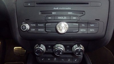

    Heute mal wieder was für...........................
    das Interior.Wer erkennt was es ist?:D

    Dann brauchst du aber noch silberne Frontblenden für den Lautstärke- und die Klima-Regler. Sonst sieht der MMI-Knopf so einsam aus.

  6. A1_S-Line
    A1_S-Line Guest
    Habe ich auch schon dran gedacht........................
    aber das würde zu aufwendig.Habe die Platte aus Edelstahl gegossen!:D
    @Rocco
    DANKE!!!!! ;)

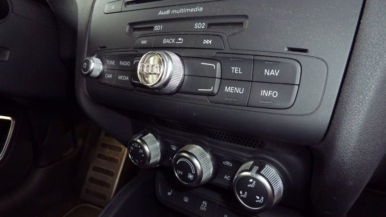

  9. A1_S-Line
    A1_S-Line Guest
    Habe ich doch schon Fabi........................
    ja den Audi Chip hatte ich schon in Emden,aber nur so mit Sec.Kleber montiert und ist immer wieder abgefallen.
    Hat mich natürlich so genervt das ich mir den Knopf mit Knete doubliert habe und mir aus Gips eine Form ausgegossen habe,so hatte ich die Wölbung 1:1!
    Auf diese Form habe ich mir mit Wachs eine Platte modelliert wo ich den Audi Chip angepasst habe,die ich anschließend in Edelstahl gegossen habe.:D
    Aufgeklebt..............Feddisch!;)
    Die Sachen habe ich Heute beim Lackierer abgeholt und Morgen früh fahre ich zu meinem Folierer und dann sehen wir mal was wir daraus Zaubern!:rolleyes:
