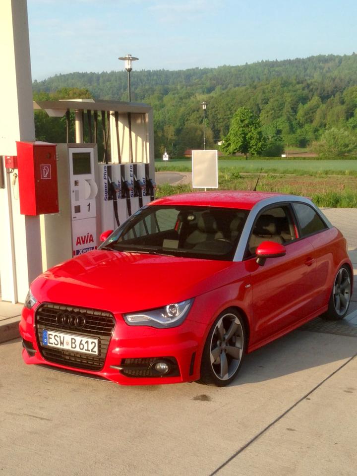

    Also geht des 100 runter... hast nen bild von ganz unten..
  2. Schimboone
    Schimboone Audi A1 Süchtling
    Sorry da war ich noch an der Arbeit, muss aber echt brutal ausgesehn haben! Will mal am Donnerstag fragen ob einer nen Bild in dem Zustand gemacht hat
  3. Schimboone
    So ein Bild von ganz unten gibts leider nicht :( Habe aber gerade mal nachgemessen da es beim eingeschlagenen Rad schleift: VA/HA 310/310! Werde ihn nächste Woche wieder hochdrehen, der ein oder andere im Forum hat zb. 320/325, in dem dreh will ich auch landen!
    Mein Fazit zum tiefen H&R und Rotor Felgen, vergesst es! Ausser ihr habt Bock zu Bördeln bzw. die Kanten umzulegen, Radhausschalen anzupassen oder raus zunehmen...
  4. Aktenkoffer
    Aktenkoffer Audi A1 Guru
    Schleifen die in oder aussen... wieviel restgewinde hast du noch bei der tiefe auf dem bild
    Werde mir 215/35 drauf machen dann sollte noch was gehen.
    Was sagt eigentlich der abstand längsttrager Antriebswelle. ?
  5. elly
    elly Audi A1 Senior
    Sind die Werte die du angibst - Radmitte bis Radkasten oder das was an Gewinde runtergedreht wird?
  6. Schimboone
    Schleift aussen, kann zu den maßen zur Zeit nichts sagen da das Auto jetzt in der Werkstadt ist für Spur einstellen und TÜV!
    Gemessen wurde von Radmitte zum Kotflügel..
  7. Schimboone
    Das letzte Bild vom tiefergelegten A1, Fahrwerk ist mittlerweile wieder drausen..
  8. sebastian.trzynka
    Warum das? K-Custom meinte, dass das Fahrwerk bis 95mm ohne Probleme klappt (aus eigener Erfahrung).
  9. Aktenkoffer
    Lol 95... niemals... evtl mit gezogenden Kotflügel. .
    Ohne radschalen und mit bearbeitetem längst Träger
    Hier nen bild wie - 100 an nem polo aussieht. . Is nen gewinde..
  10. Schimboone
    Richtig ich hatte bei meiner Tieferlegung schon arge Probleme beim Rad einschlagen usw und wie der Aktenkoffer schon gesagt hat ohne Diverse Veränderung ist diese Tieferlegung nicht möglich... Vielleicht mit 15" Stahlfelgen aber mit 18" und 225er wird´s eng im Radhäuschen :flapper:
