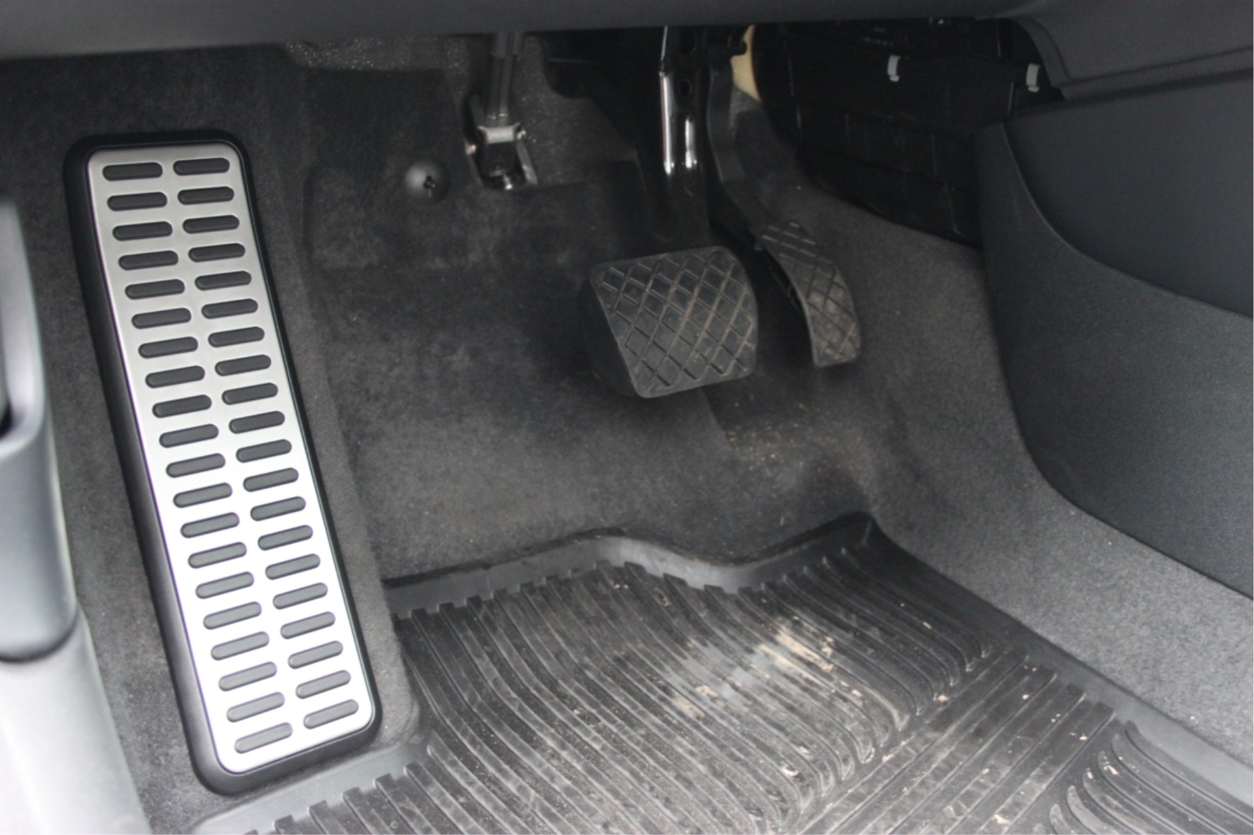

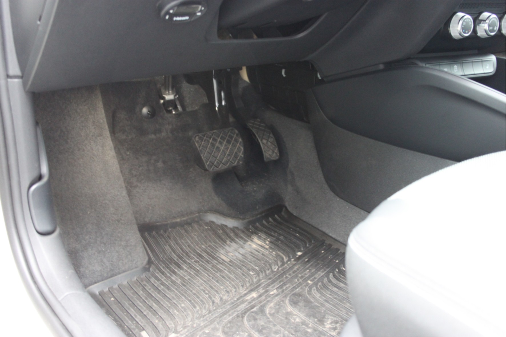

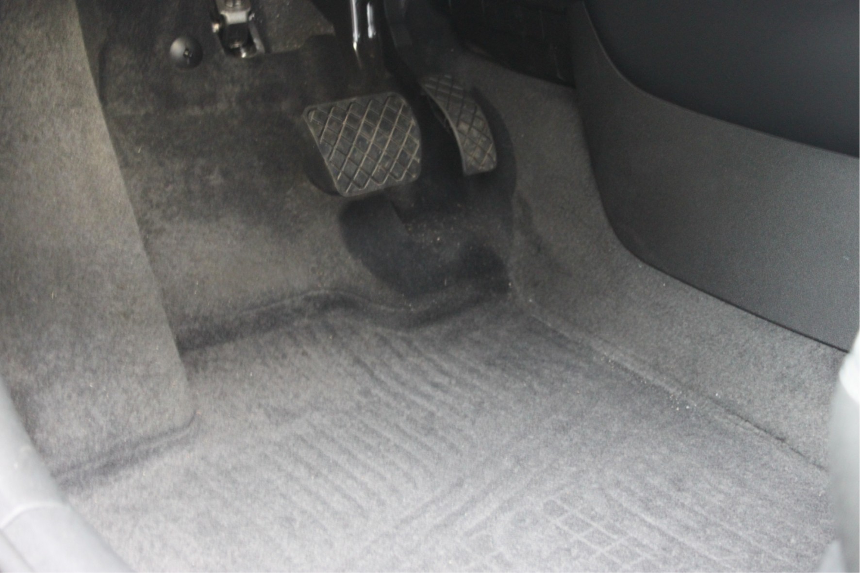

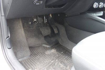

    Ausgangszustand : das VORHER Bild
    Als erstes entfernt man die Gummi- oder Textilfussmatte ( je nachdem ) aus dem Fußraum Fahrerseite

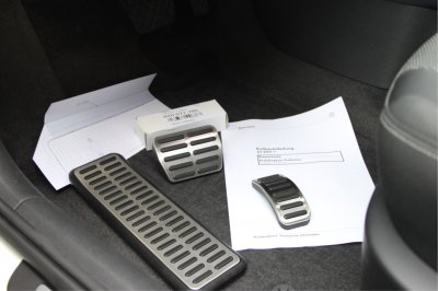

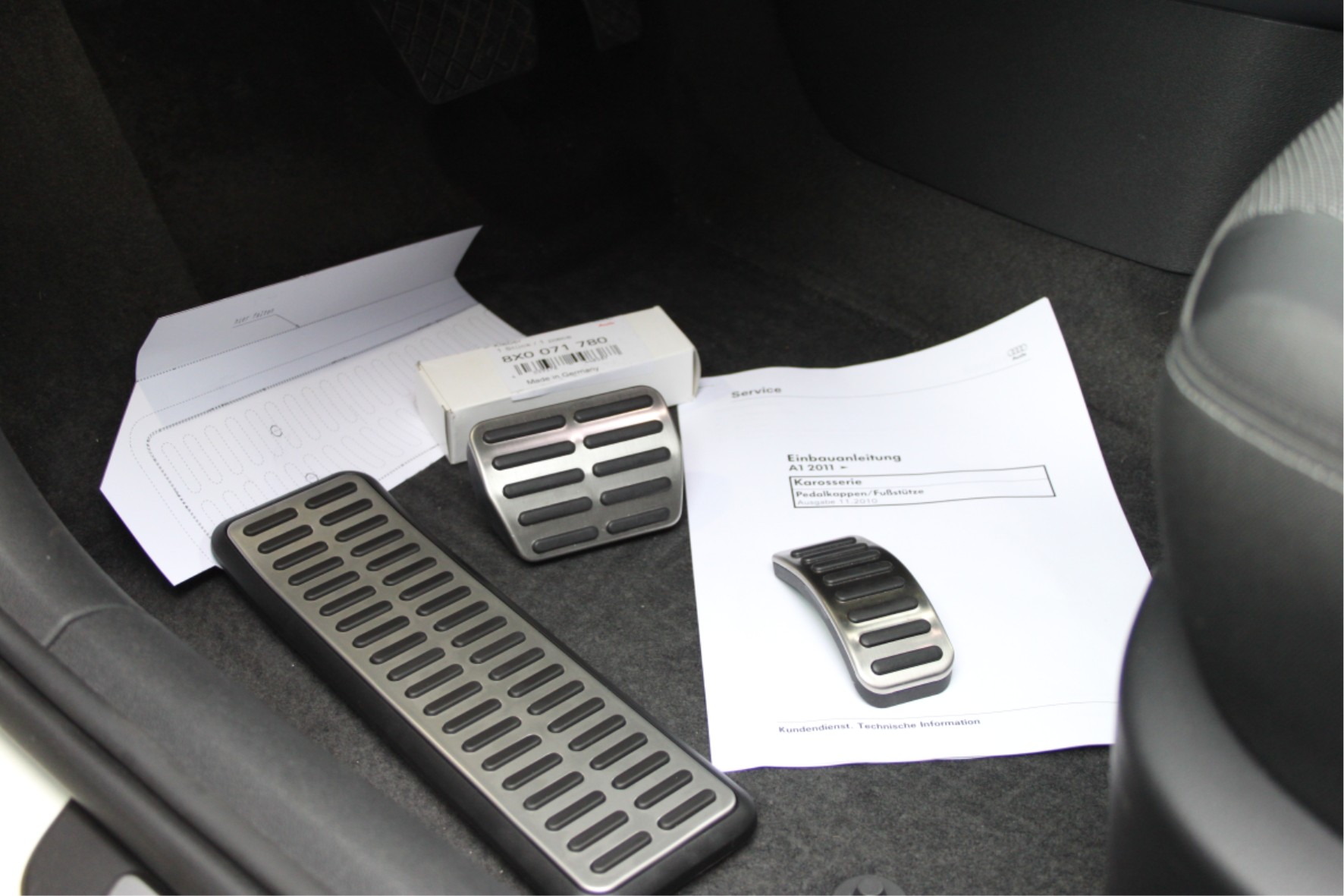

    Lieferung : Fußstütze, Bohr-Schablone, Kleber, Bremspedalkappe, Gaspedalkappe, Anleitung
    Kleber, Bohr-Schablone und Anleitung habe ich nicht benötigt, da ich nicht in meinem Teppich bohre und auch nicht die Fußstütze an meinem Teppich klebe, so wie es in der Beschreibung vorgesehen ist. Falls doch jemand den Kleber mit der Teilenummer 8X0 071 780 benötigt, schreibt mir doch bitte eine PN

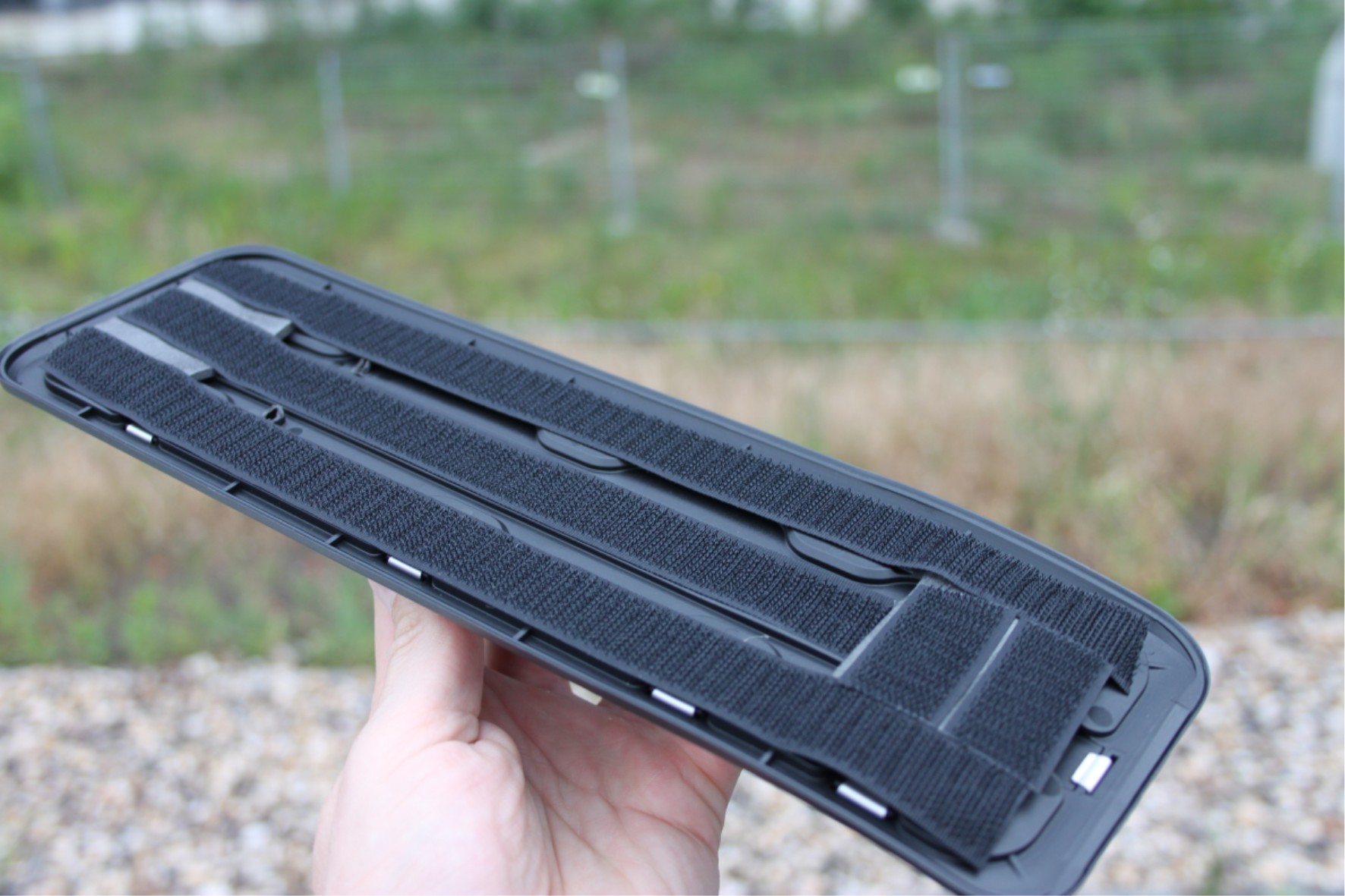

    Da ich nicht kleben, bohren, nieten oder sonstewas machen wollte, sondern bei Bedarf die Fußstütze auch wieder entfernen möchte, entschied ich mich, dank des Hinweises von Guenka, mit Klettband. Eine Hervorragende Lösung.

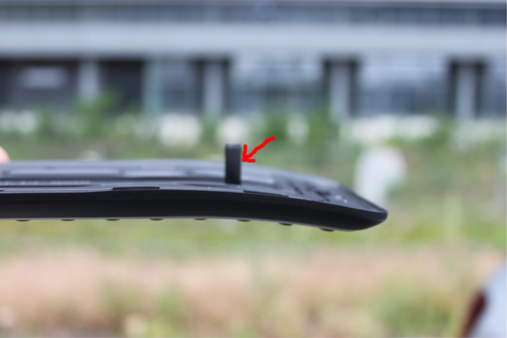

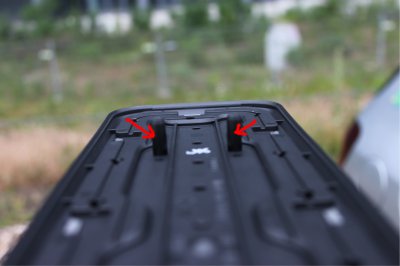

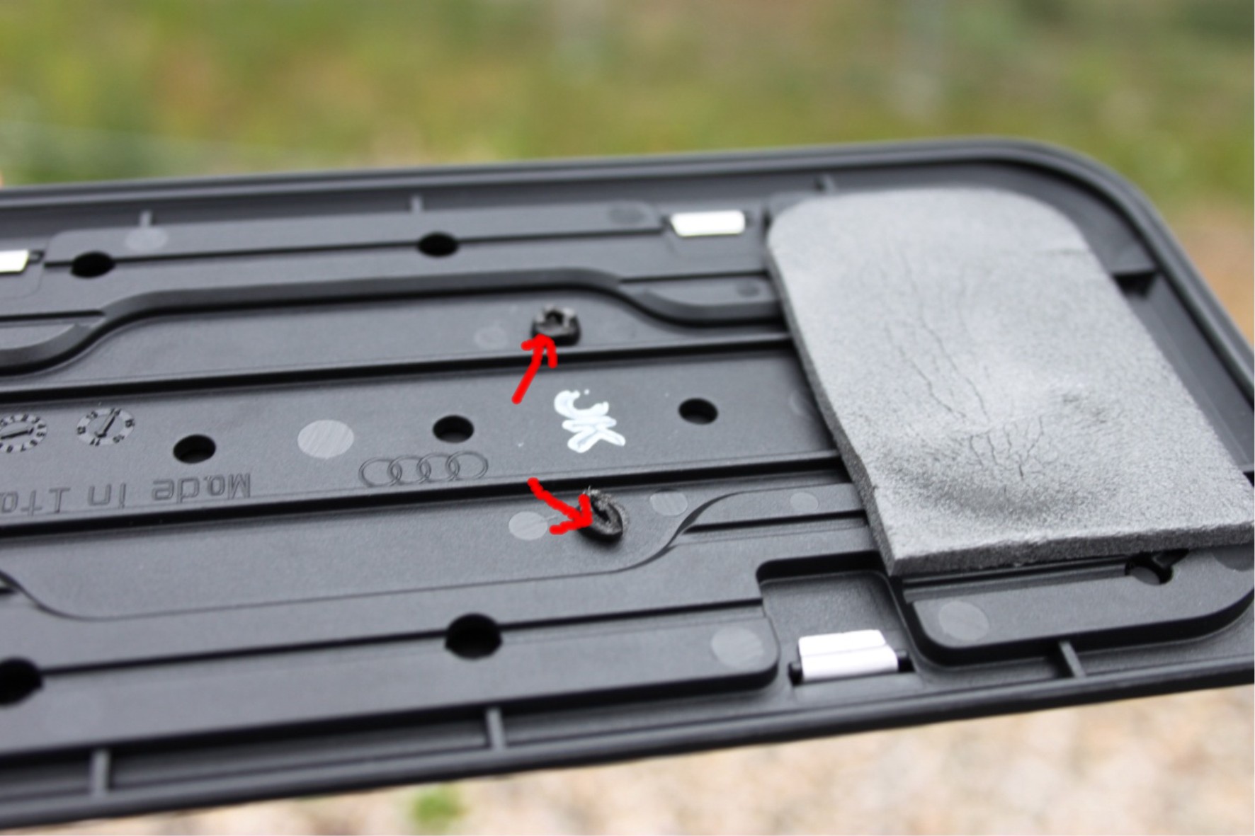

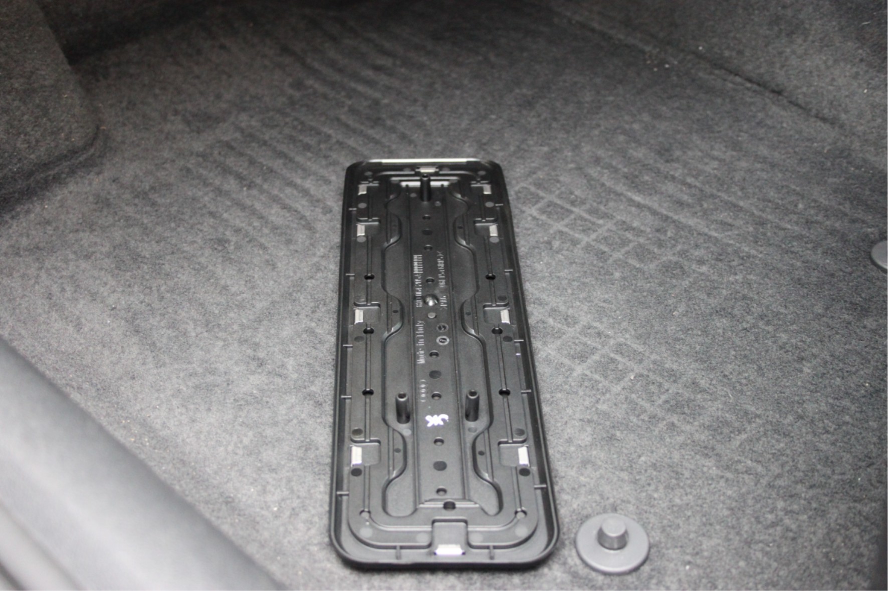

    Dazu muss man sich die Rückseite der Fußstütze einmal genauer anschauen.
    Dort sind drei Haltenasen ( die eigentlich in die gemachten Bohrungen eingreifen würden ), die die Fußstütze abstehen lassen würden. Also kurzer Prozess und die drei Haltenasen mit einem handelsüblichen Seitenschneider abgeschnitten.

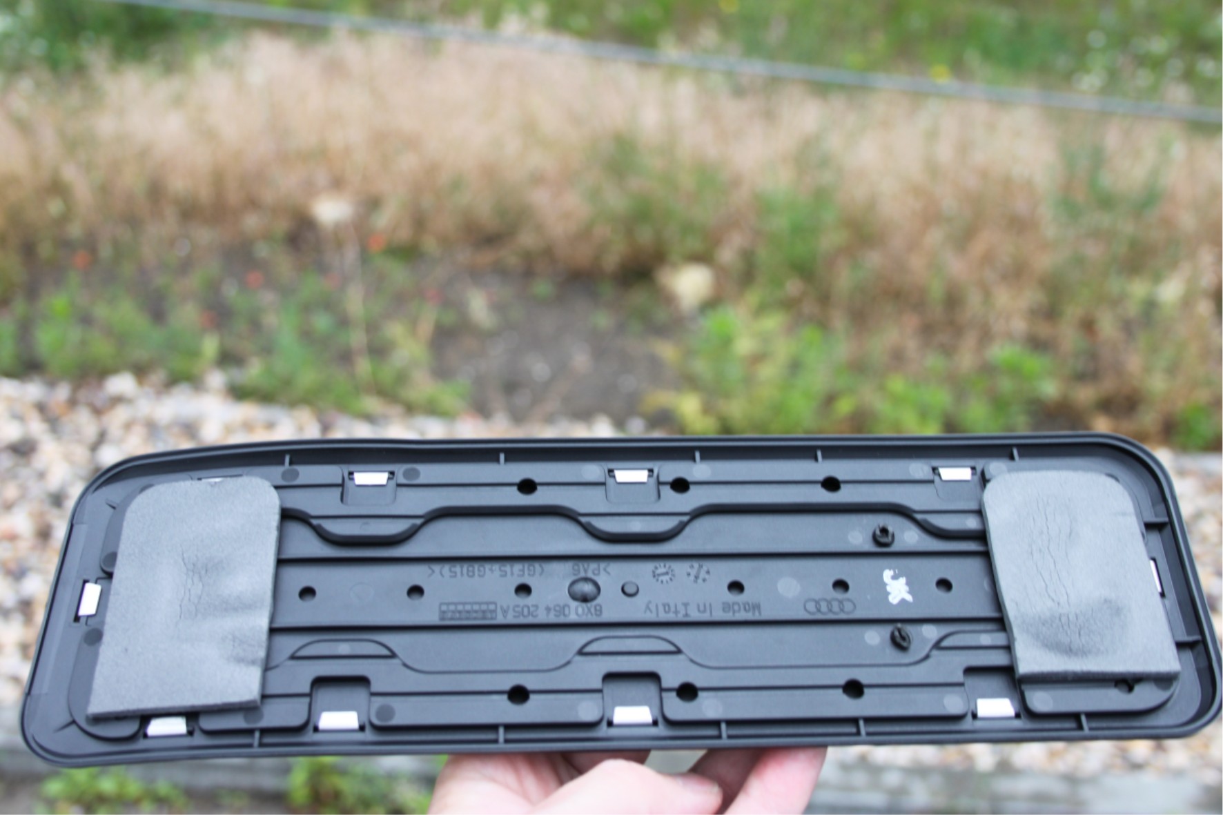

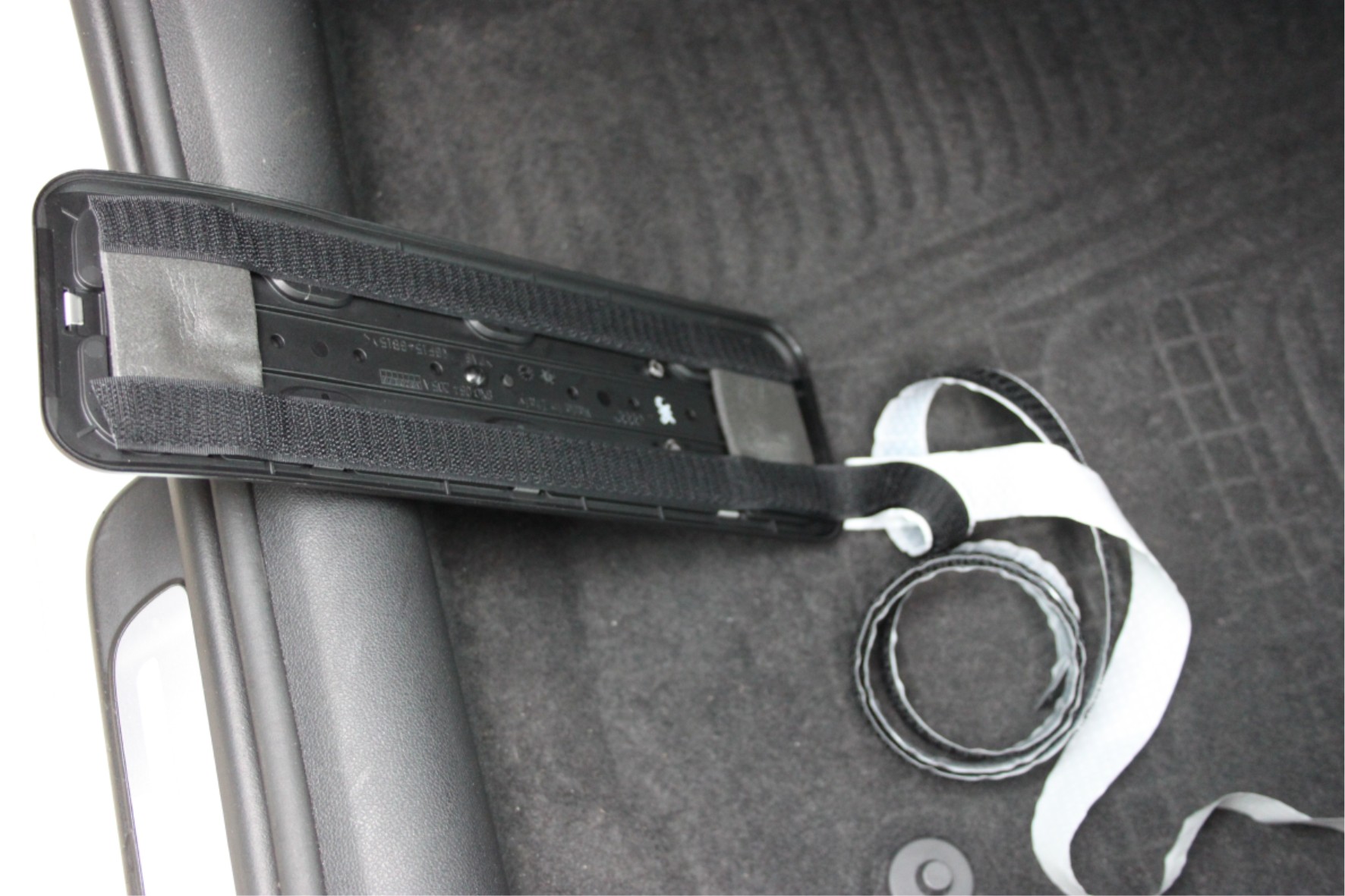

    Dann oben und unten jeweils einen kleinen Streifen Füllschaumstoff geklebt
    Dann meterware von Bauhaus Klettband Haken schwarz 1m für 2,60 € an der Rückseite befestigt, zugeschnitten und Fußstütze an den Teppich an ausgemittelter Stelle angedrückt.
    Fussmatte wieder rein und fertig.

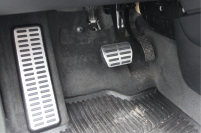

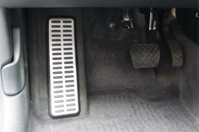

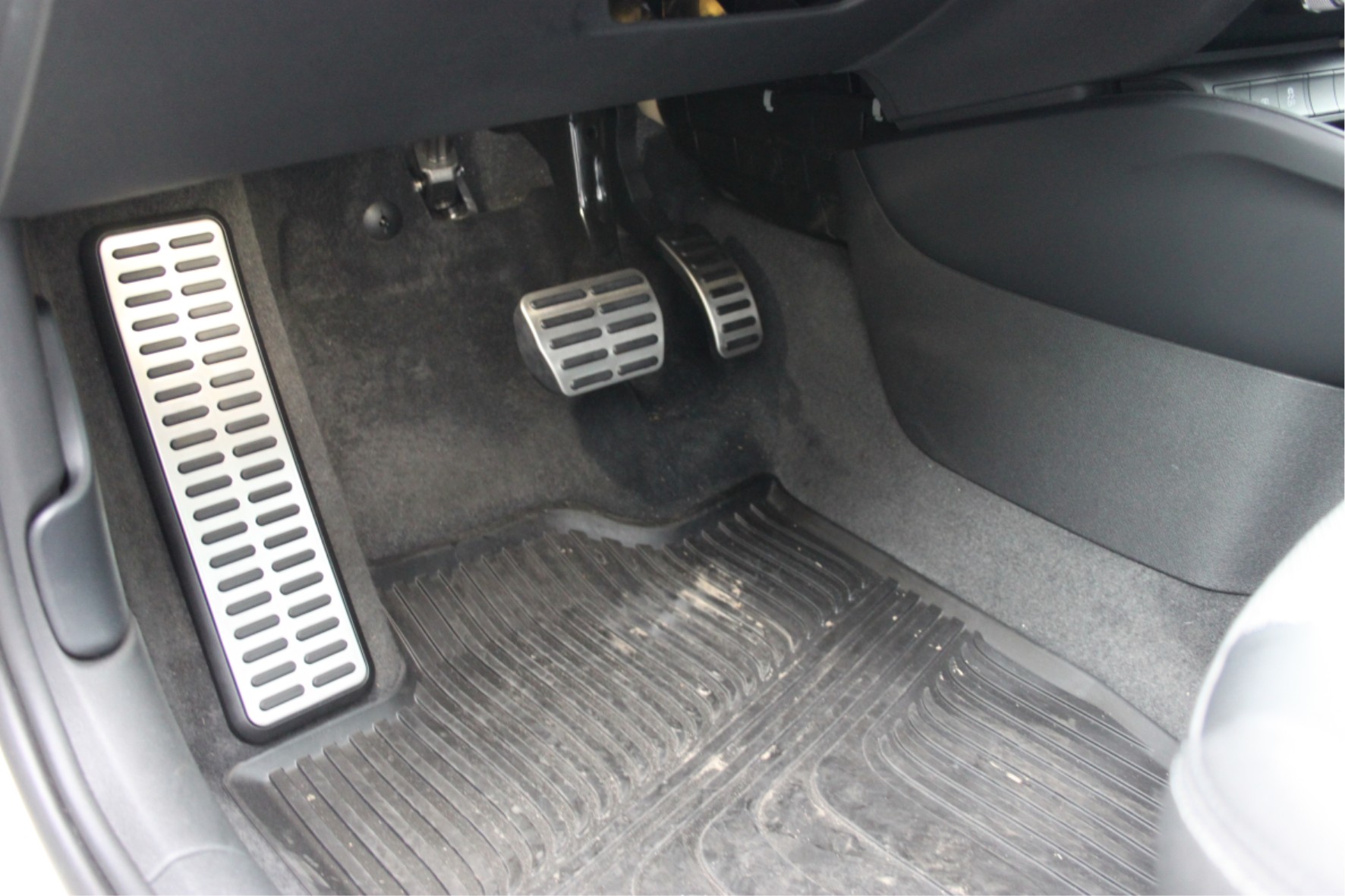

    Ganz unten rechts dann das NACHHER Bild !
