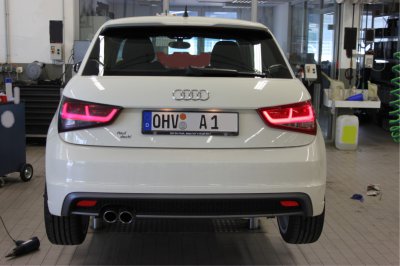

    Sieht wirklich gut aus. Kann man nicht meckern... :) Finde es sieht hinten nur etwas "zu" breit aus, oder täuscht das nur oder braucht es Gewöhnung? Meine da speziell dieses Foto:
    http://www.a1talk.de/attachments/fa...-ambition-s-tronic-amalfiweiss-img_1830-1.jpg
    Vorallem Schmutz und Steinchen werden jetzt bestimmt besondern die Stoßstange traktieren. :p
    Finde es vorne so wie es bei dir ist völlig okay jetzt. Hinten wohl 10mm pro Seite und vorne nichts, das ist wohl die optimale Lösung (für mich jetzt anhand der Fotos)...
    Aber auf jedenfall super gemacht. :) Vielleicht täusch ich mich jetzt auf den Fotos auch... ;)

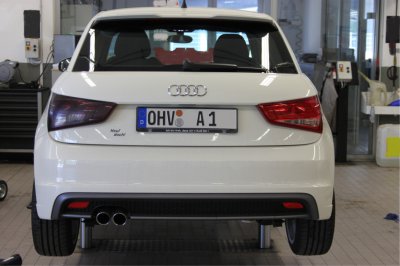

    Wie hast du denn hinten die neuen Federn reinbekommen? Nur mit Federspanner oder hast du auch den Dämpfer abgemacht? Und wie ist das vorne? Könntest du da die Vorgehensweise kurz schildern wie das geht?
    Und hast du noch zusätzliche Teile gebraucht außer die Federn?
    Und Spur vermessen lässt du wo machen und nach welchen Vorgaben?

    Es wirkt nur "zu" breit - es ist genau mittig der Felge und der Karosserie BÜNDIG .. es wirkt nur so, da die Heckschürze etwas an den Seiten "zu kurz gekommen ist" ;)
    An der Hinterachse werden die Federn "einfach" mit dem Federspanner gespannt und aus+eingebaut. Keine weiteren Demontagearbeiten notwendig - lediglich den Auspuff ein wenig zur Seite drücken !
    Vorderachse sieht es schon ganz anders aus.
    Ich habe mich dazu entschlossen, das Federbein komplett mit Bremsscheibe etc. auszubauen ... siehe Bild 4
    Dann müssen die Federn gespannt werden und das Federbeinoberlager ausgebaut werden und dann die Feder vom Stoßdämpfer "abgezogen" werden
    Ist ja eine Einheit .... also zwei Bauteile, die zu einer Einheit verschraubt werden..
    Ich habe jetzt davon leider kein Bild gemacht ! Sorry !

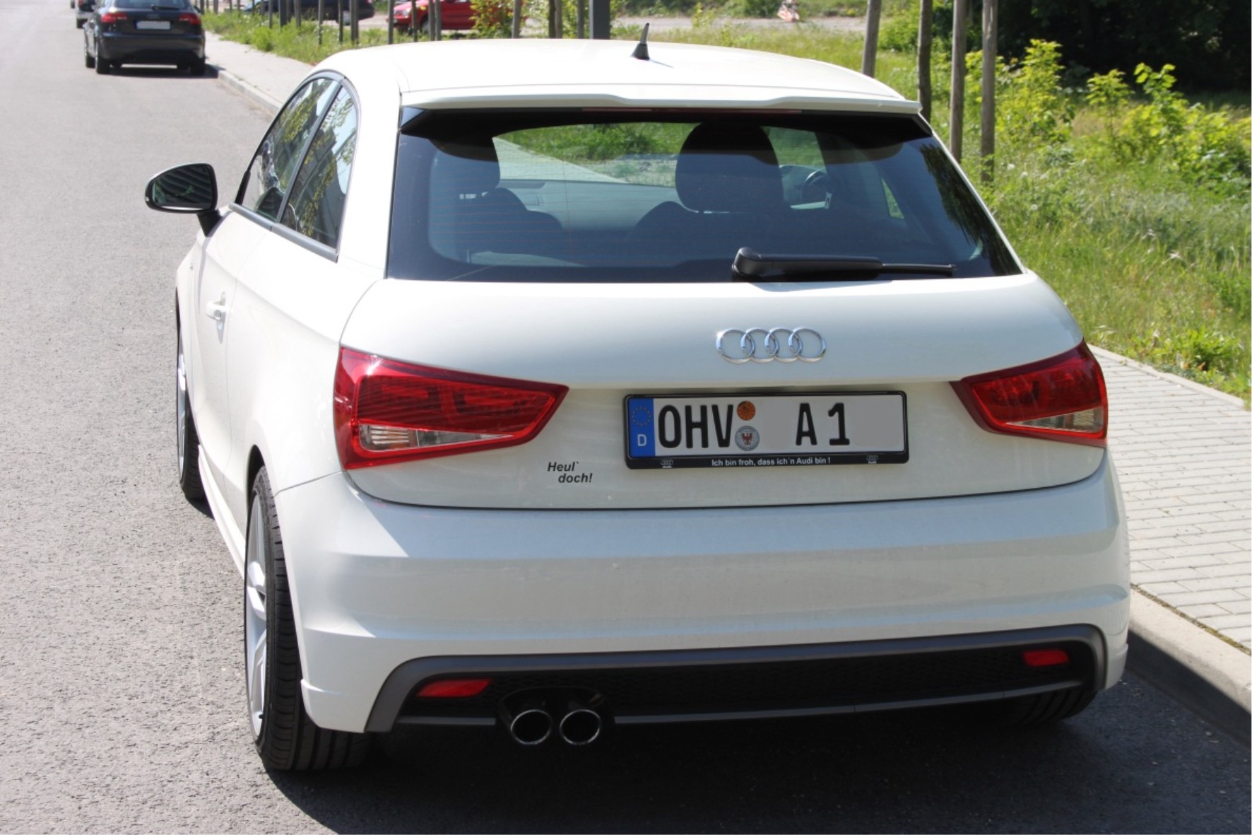

  3. DerAudiSuperFan
    Hier vielleicht noch mal ein "vorteilhafteres" Bildchen ! ;)

    Danke für die Erläuterungen. ;)
    Dann sieht es auf dem Foto nur so aus, das ist gut. ;)

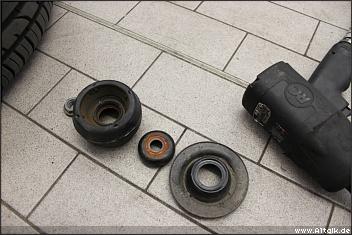

    Dein A1 sieht mal richtig edel aus.....eine Frage zu diesem Bild: ist das Lager schon so angerostet :eek: oder kommt das auf dem Bild nur so rüber....?

    Rost an den Teilen wird wohl noch dem Winter zuzuschreiben sein.
