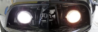

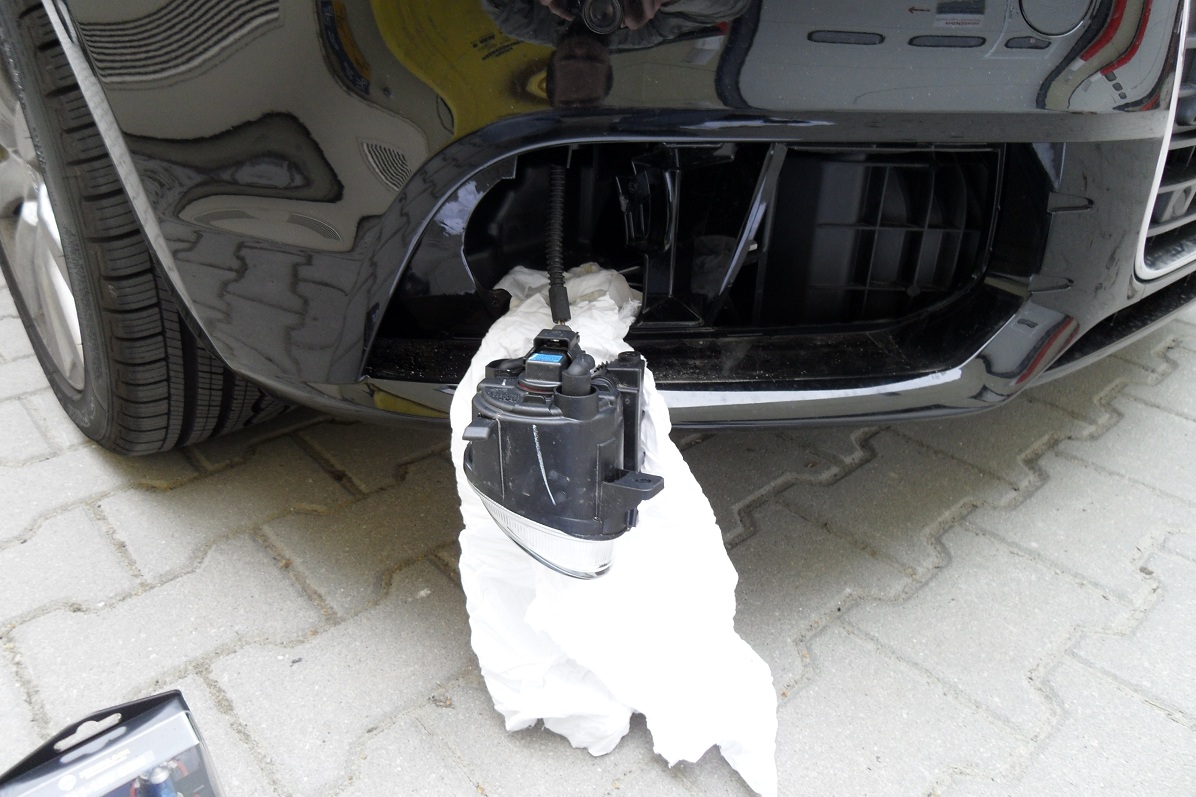

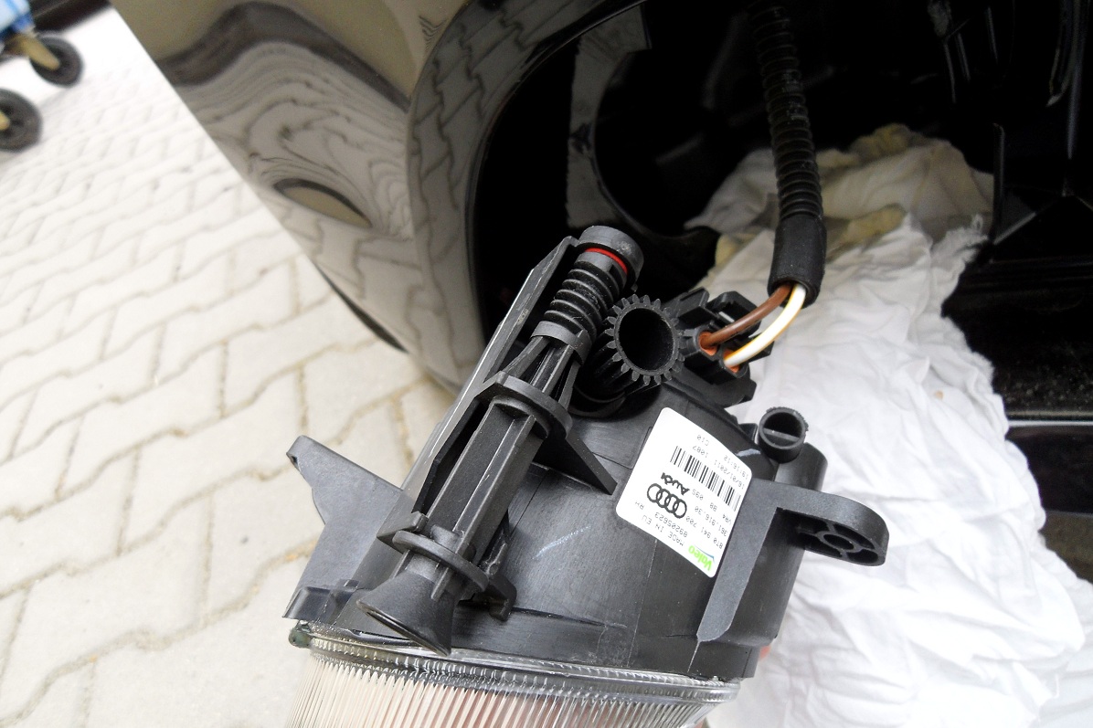

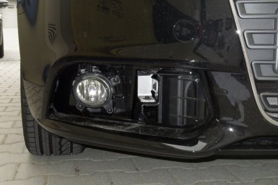

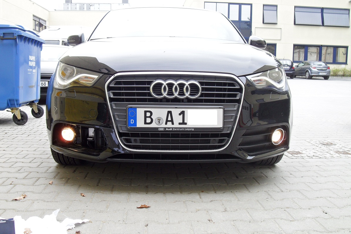

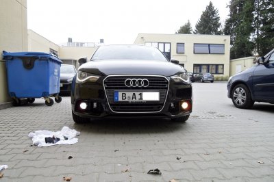

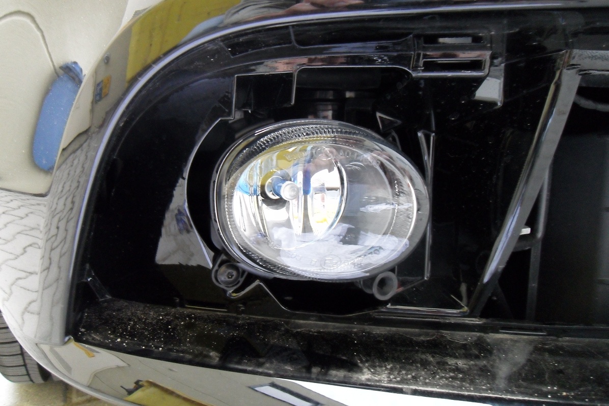

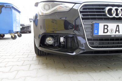

    NSW Leuchtmittel gewechselt
    Habe die Halogenglühlampen, welche ab Werk verbaut waren, ausgebaut und der Empfehlung des Forums nach die Xenonlook H11 eingebaut. Kamen auf den Vergleichsbildern doch noch einen Ticken besser, als die ebenfalls zugelassenen Dectane rüber.
    Im direkten Vergleich (Dectane / Xenonlook) werde ich das Ganze demnächst live nochmal genauer betrachten können. Auf den ersten Blick aber schonmal eine 100%-ige Verbesserung, wie erwartet :) Bin sehr zufrieden

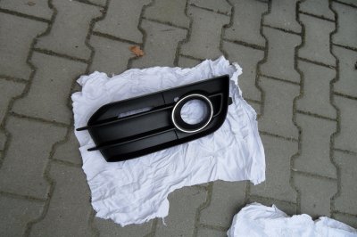

    Der Ausbau der NSW Blenden gestaltete sich weniger kompliziert. Man muss nur ein paar Sachen ertasten, an der richtigen Stelle mit richtiger Kraft ziehen und zack, hat man das Teil in der Hand. Der Einbau hingegen lief anfangs nicht so gut... 1 Schniepel wollte nicht so ganz, sodass ich ihn ein bisschen hinbiegen musste, damit alles wieder einwandfrei einklippste.
    An der auf den Fotos zu sehenden Stellschraube nichts verstellen!

    welche Stellschraube meinst du?:confused:

    ein Unterschied wie Tag und Nacht ;)

    Diese!

    wofür ist die denn?
  8. DerAudiSuperFan
    Na ich vermute mal ... von aussen mit nem Torxschraubendreher drehen ... dann dreht sich die Spirale und übersetzt es dann auf das Zahnrad .. und dann weiter drinne ... den Reflektor ...
    Also ... Zum Einstellen ... der Nebelscheinwerferlichtkegelhöhe ;)

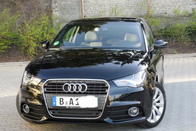

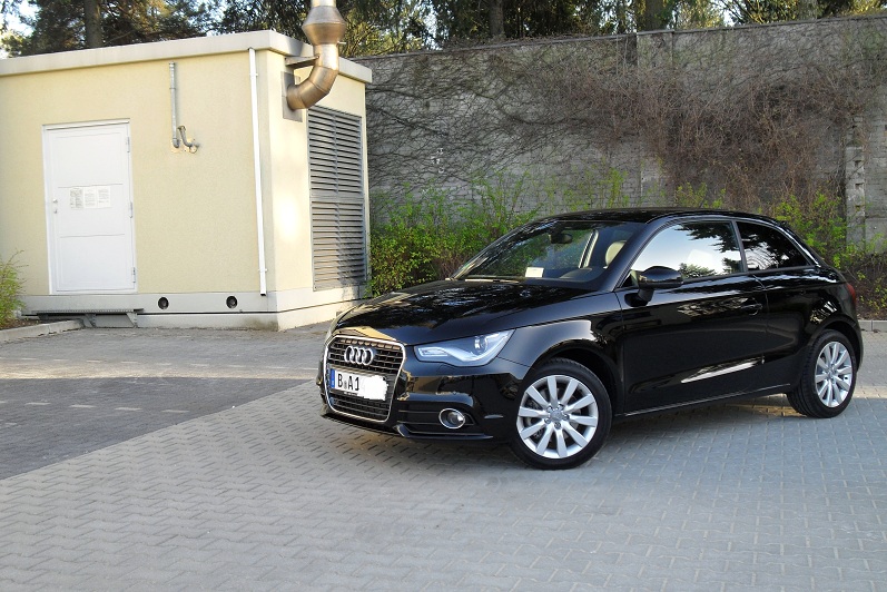

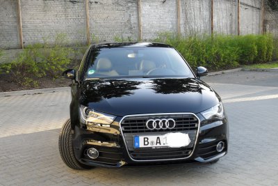

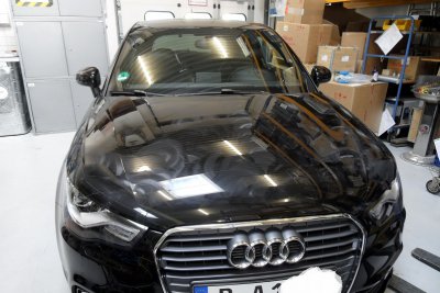

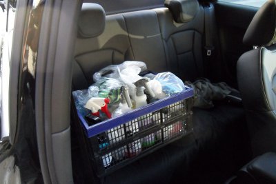

    Erste Pflegeergebnisse
    Ich bin einfach mal so dreist und kopiere meinen Bericht aus dem Fahrzeugpflegeforum hier her. Etwaige Unklarheiten zu den Begrifflichkeiten, bitte ich, zu entschuldigen :D Wer Fragen hat, kann gerne fragen!
    Wen das Thema Wagenpflege interessiert, dem empfehle ich wärmstens o.g. Forum!
    Aufgrund der Einschränkungen fürs Anhängen von codes, habe ich die Bilder separat hochgeladen!
