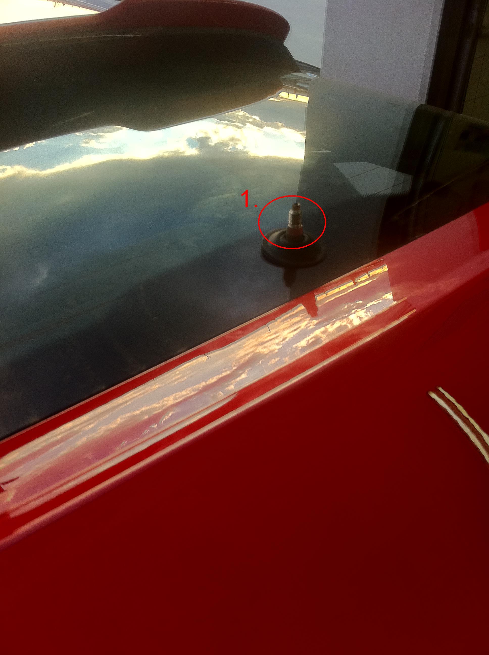

    Als erstes Baut man den wischer ab.
    Man nimmt einfach die kappe beim motorgestänge ab und hebt sie einfach mit bisschen kraft raus ( es geht leichter wenn man die seiten bisschen nach aussen biegt is sehr weiches plastik)
    Danach nimmt man die sprühdüse ab und schrubt den wischer ab
    schlussendlich mit bisschen hin und herdrücken den wischer einfach vom gestänge abziehen!
    das wäre part1!

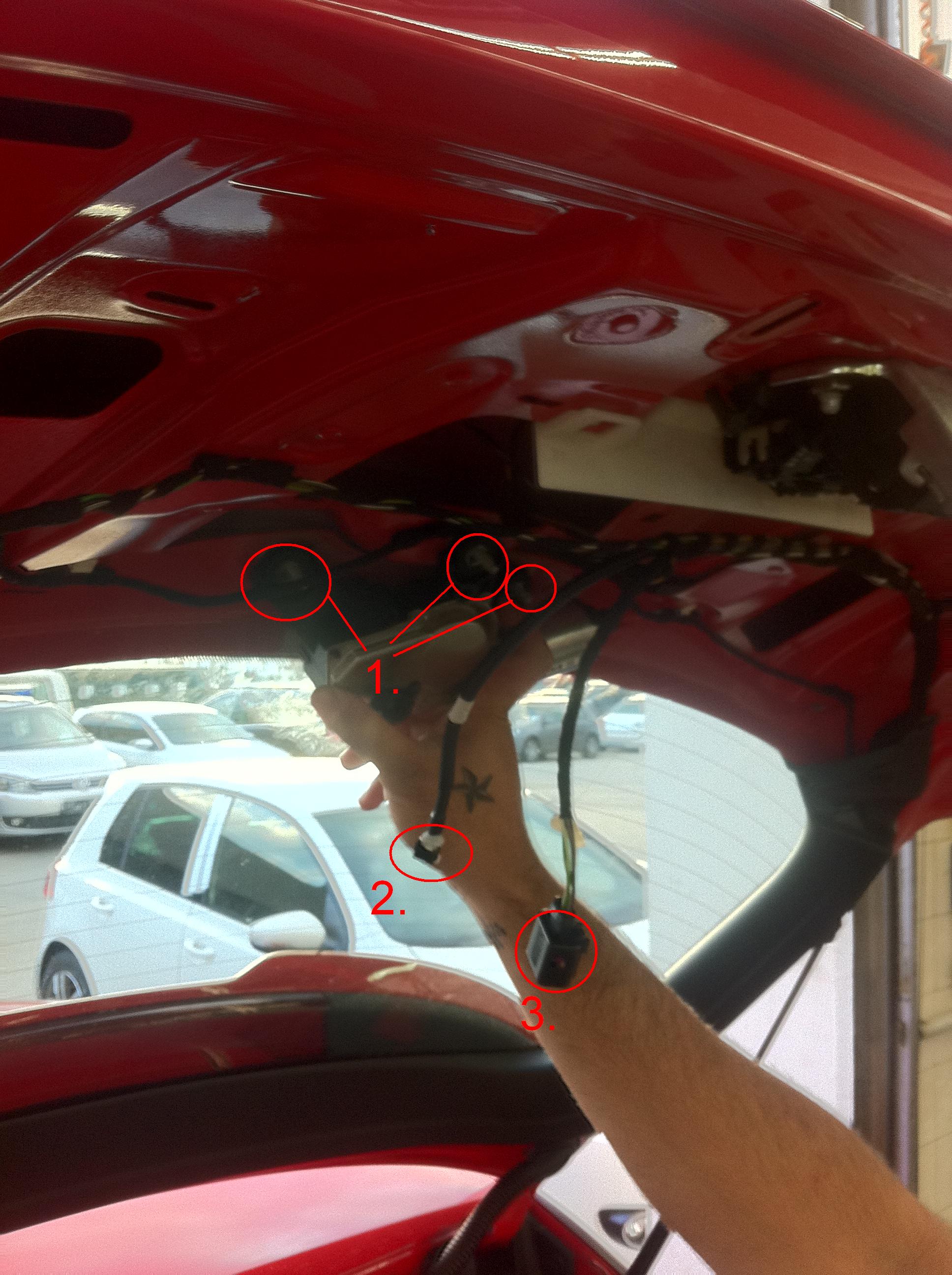

    Jetzt zum wischmotorausbau: Bild 1 und 5
    3 schrauben aufmachen(bild1 "1."), den stecker abziehen(bild1 "3") und dann noch den schlauch (wischwasser) abziehen(bild1 "2") ( eventuell ein tuch unterhalten weil ein restdruck noch vorhanden sein kann) jetzt kann der motor abgezogen werden!
    wäre das auch geschafft - sogut wie fertig!

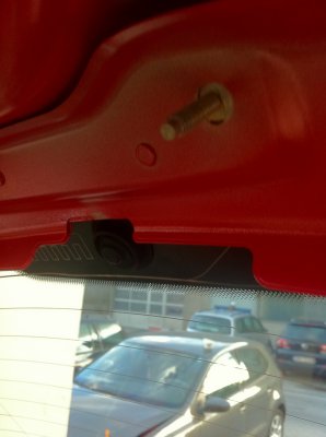

    Der Ausbau ist nun fertig jetzt gehts an die feinsache!
    1. Den glasstopfen oder den puffer ins loch stecken (bild3)
