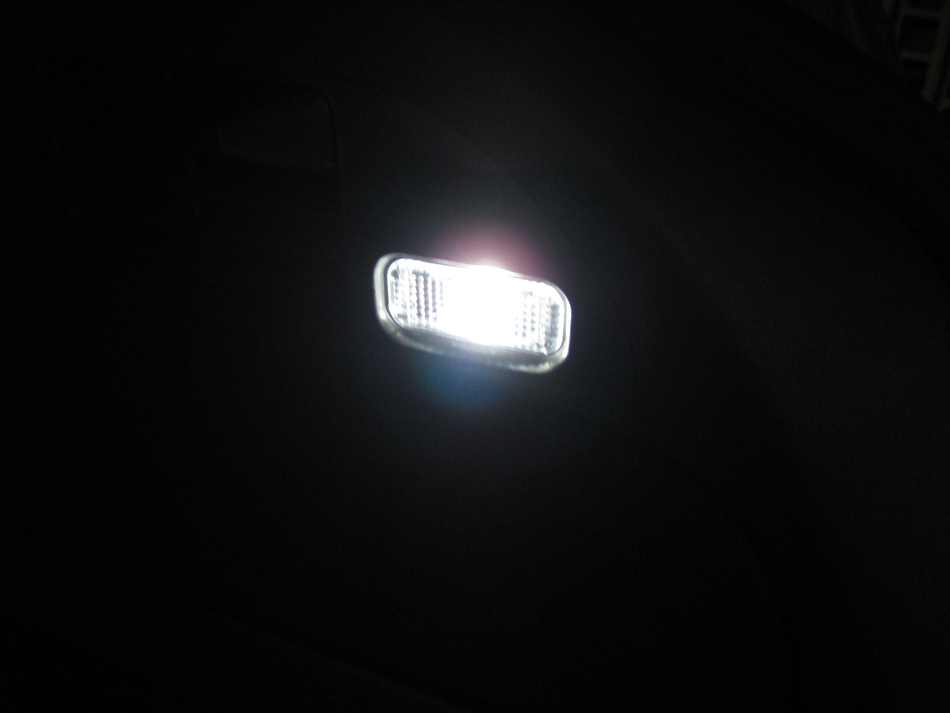

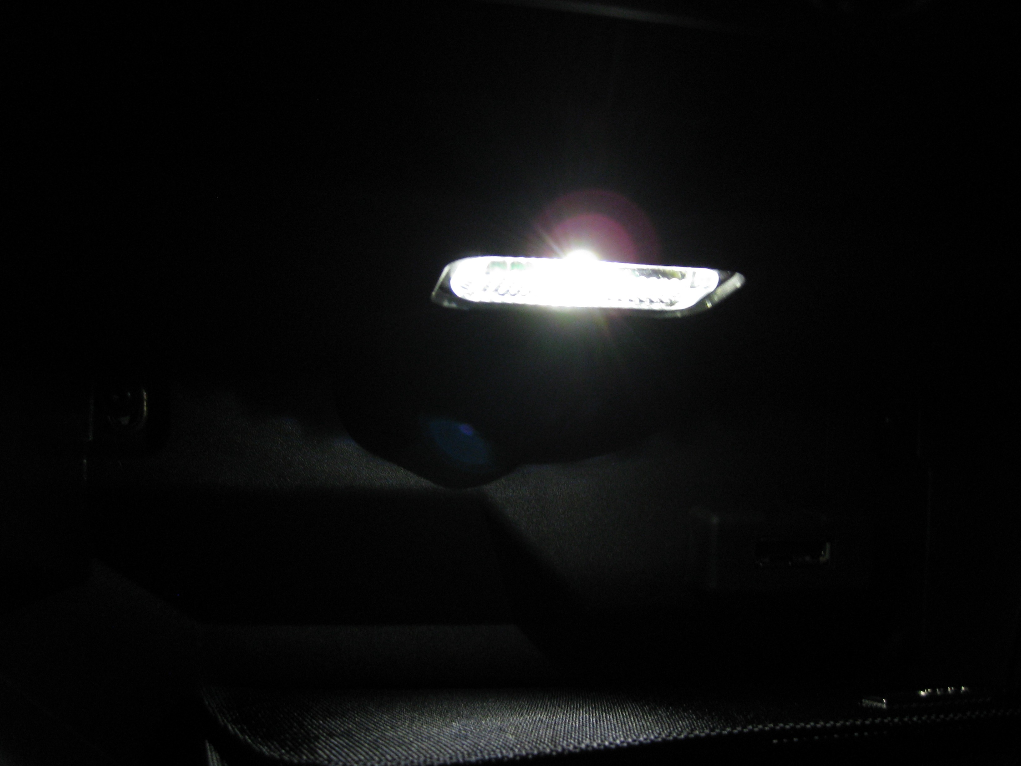

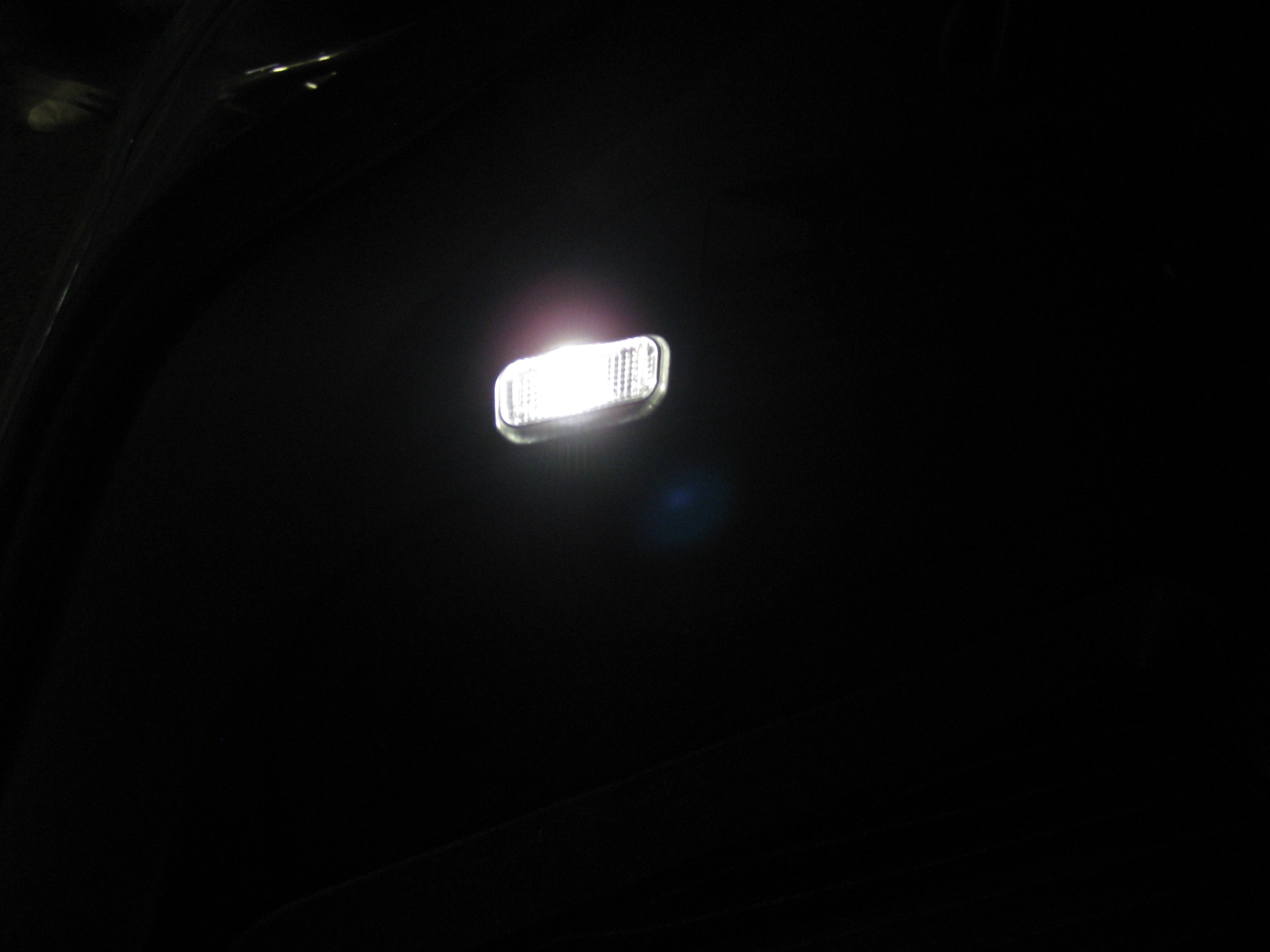

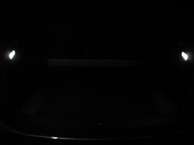

    hi carsima.... sry für den doppel post. ich wollte meine Handschuhfach und Kofferaumbeleuchtung ändern. Bin mir abe rnicht sicher ob ich die Philipps Blue Vision w5w nehmen soll oder doch LED´s. könntest du vll mal ein bild davon machen wie die w5w von philipps leuchten?
    Nozuka gefällt das.
  7. Carisma1996
    Macht nix ;) ... also die Philips W5W leuchten den Kofferraum sehr gut aus. Sind auch die hellsten W5W Birnen auf den Markt.
    Bei LED's ist es so eine Sache ;) ... wenn, dann würde ich es wie schon einer aus dem Forum gemacht hat, die LED-Einheit die unter der Türe verbaut ist 2 mal nachbestellen und diese dann in den Kofferaum einsetzen. Von solchen nachrüst LED-Birnen halte ich nichts. Da ist das Licht schön weiß, aber Lichtausbeute eher mau ;) ... und im Kofferraum und Handschuhfach brauche ich VIEL Licht, und da ist mir die Farbe egal ;) will ja was sehen und keinen Schönheits-Award gewinnen :p
    Hier mal ein Auszug:
    "Also die Leuchte ist die Einstiegsleuchte in der Tür unten (LED Lichtpaket).
    Ein komplettes Gehäuse. Darin ist Platine und LED.... Kann morgen mal nach der ET Nummer gucken... Man muss nur den Anschlusstecker umbauen. Der passt nicht (Normalfunzel groß, LED-Funzel klein...)
    Das mit dem roten Licht war eher zufall. Angeschlossen und hat rot geleuchtet... Dachte erst der Teilemuckel hat mich verkaspert...
    Aber dann - umgepolt und strahlend weiß !!"
