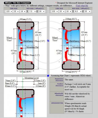

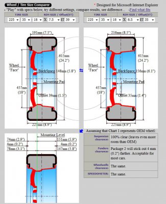

    Also bei 8.5 Zoll kannst Du ganz gut noch die 225 Reifen nehmen.

    und auch so ist es nicht so Wild wegen den 235 und ET 35
    Habe mal den Vergleich von original 7.5x18 mit ET 39 (ich weiss ist eigentlich 39.5) in vergleich mit 8.5x18 ET 35 mit den 225 und einmal mit den 235 Reifen angehängt
