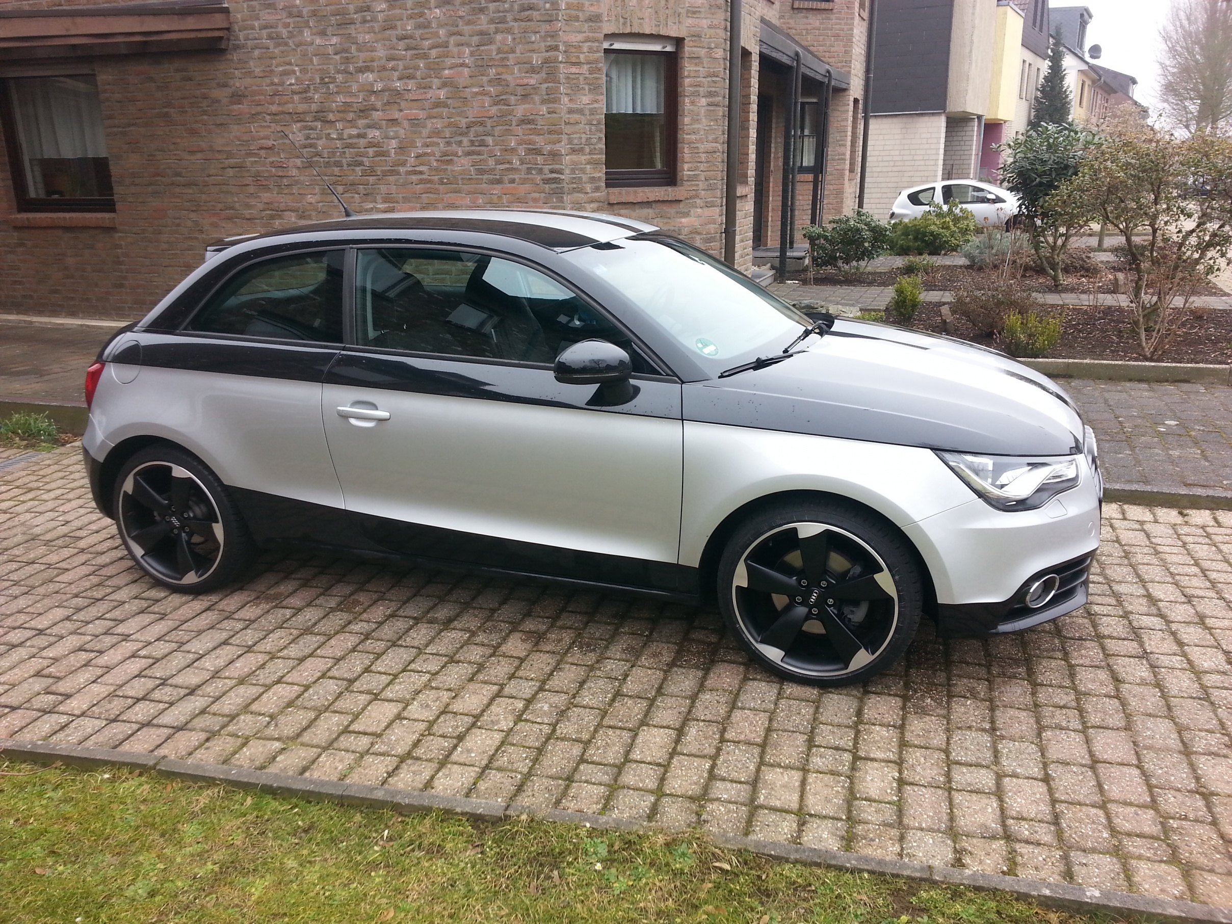

    Also ich fahre auf meinem 122 PSler mit 215/35/18er rum plus H&R Tieferlegungsfedern und muss sagen, dass es schon ein krasser Unterschied ist zu Standard-Bereifungen. Es ist schon straff aber macht schon Spaß so zu fahren :) Was halt echt bisschen Kacke ist, dass man bei Bordsteinen oder Straßenbahnspuren o.ä. extrem aufpassen muss, dass man nicht zu steil drüber fährt, da sonst sehr wahrscheinlich die halbe Felge zerkratzt ist ;)
    Vom Look her sieht es megacool aus und vom Freigang her alles kein Problem. Da ist noch viel Luft nach oben.
    Bild hab ich dir angehängt. Hoffe, dass es geklappt hat, weil ich grad am Handy bin...

    Genau die Felgen sind auch in der engeren Auswahl.
    Tieferlegen habe ich nicht geplant,habe schlechte Erfahrungen mit meinem alten Leon im Winter.
    ÜBRIGENS!
    Hinten fehlen noch 15mm Spurverbreiterung dann sieht er perfekt aus.
