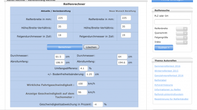

    Du sagst es doch selber bis 7 % und ich hab es ausgerechnet und es kommt 4.1 Raus also sollte es doch gehen !

    Rein rechnerisch (ohne Berücksichtigung der Abflachung der Aufstandsfläche und Variationen zwischen den Fabrikaten) ergeben sich folgende Aussendurchmesser der verschiedenen Bereifungen:
    215/35 R19 = 63,31 cm
    225/35 R18 = 61,47 cm
    215/40 R17 = 60,38 cm
    215/45 R16 = 59,99 cm
    205/55 R15 = 60,65 cm
    #17 Agent L, 10.10.2017

    Wenn ich mich nicht irre, ist die Seriengröße bei 15" 185/50.
    Wenn ich also nun 185/50/15 mit 225/35/19 vergleiche kommt da folgendes Bild raus:
    Wenn sich der Internetrechner nicht verrechnet hat, hätte man also eine Änderung der Bodenfreiheit von +3.7 cm, was mMn schon recht nah an nen CrossPolo heran kommt. Deckt sich im übrigen recht gut mit den Berechnungen des Vorposters.
