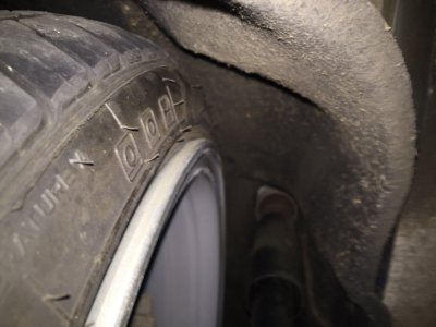

    Felgen montiert morgen gehts zum TÜV und ohne nacharbeiten schleifen die hinten links !

    Ne er ist tiefer gelegt mit h&r Federn 35 mm und es schleift auch nur hinten links das wird noch beseitigt und dann sollte gut sein naja mal sehen was der TÜV heute sagt :)

    Da hast du auch recht Aber wenn der noch tiefer ist, dann gibts Probleme mit den 8.5 j und 225 er ist echt sehr knapp mit den Federn vorne

    Auch „super“ wenn das Felgenhorn vor dem montierten Reifen steht.
    Für mich leider sinnlos.
    Ein Indiz auf falsche Rad-Reifenkombination?
    #39 NightWing, 12.10.2017

    So war beim TÜV der meinte weil seine Hand nicht zwischen Karosserie und reifen passt geht es nicht . Echt ärgerlich aber naja ist halt so und wenn ich die einfach so fahre kostet das 300 Euro und 1 Punkt ☝️
