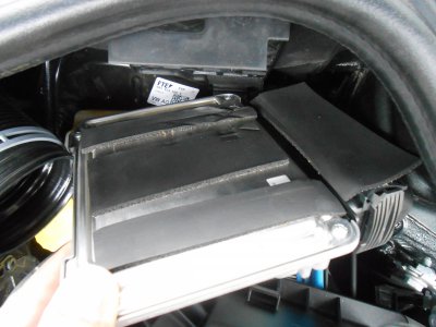

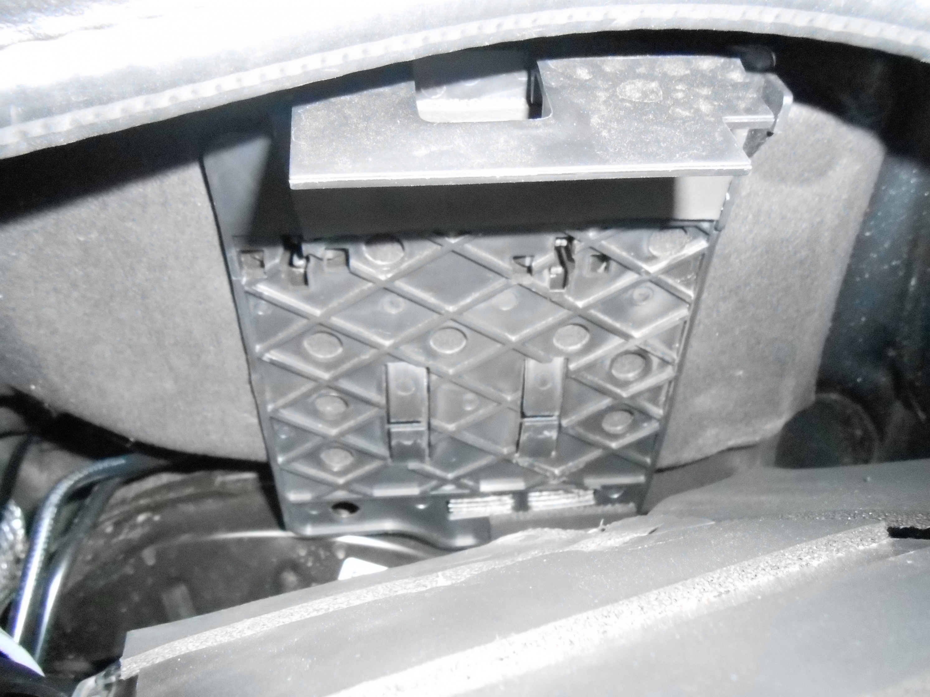

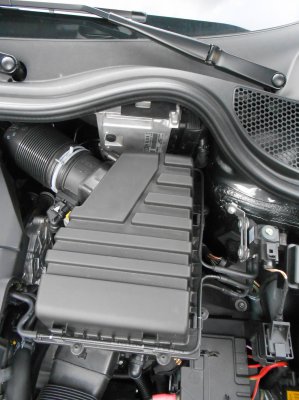

    Auf Wunsch von Dave85 gibt's jetzt ein paar Fotos der Aktion. Der Deckel vom Luftfilterkasten muss dafür runter (Leitungen ausclipsen, Schelle vom Luftkanal zum Turbo runter und dann die Schrauben rausdrehen). Der Schaumstoff klebt an der Rückseite des Steuergeräts und zwischen dem Kunststoffhalter und der Spritzwand.
    Dave85 likes this.
