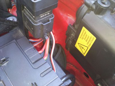

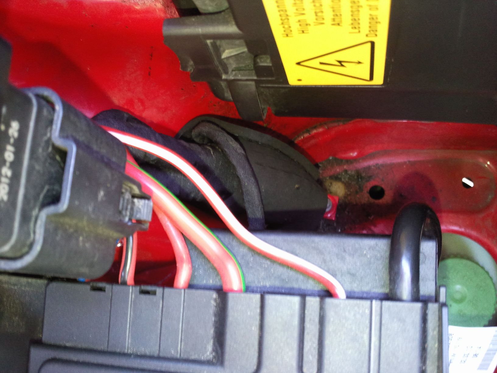

    Bilder ...
    ... vom Übeltäter und der Lösung ... ist echt ungewohnt, nach so langer Zeit ein leises Auto zu fahren :rolleyes2:

    Falls dich nur noch das Dröhnen stört, kannst du auch versuchsweise einen Lumpen zwischen Kabelstrang und Radhaus stopfen (Bilder oben) ... wenn er dann stille ist, bist du der Lösung ein ganzes Stück näher ...

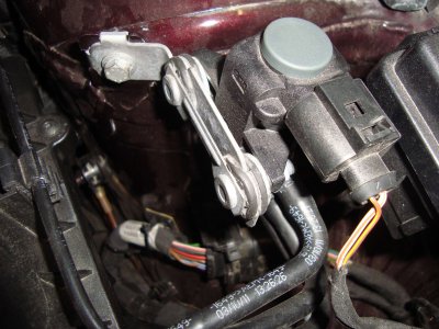

    Hallo Hiflyer, wollte mal wissen was für Ventile bei Dir genau getauscht wurden? ich habe nämlich auch bei 1000-1200 Drehzahl dieses komische Brummen (muhen triffts eher)......
    das Problem mit dem Luftfilterkasten, der definitiv für Dröhngeräusche im Fahrgastraum verantwortlich ist, wurde bei mir durch Gewichte die im Luftfilterkasten auf dem Boden verschraubt wurden behoben.....

    ich hab den Übeltäter für meine Dröhngeräusche, ich mach mal Bilder und versuch sie hier hochzuladen.....
  10. Wolkenlos
    Wolkenlos Mitglied
    10.05.2014
    hab jetzt mal ein Bild vom Übeltäter gemacht.....
