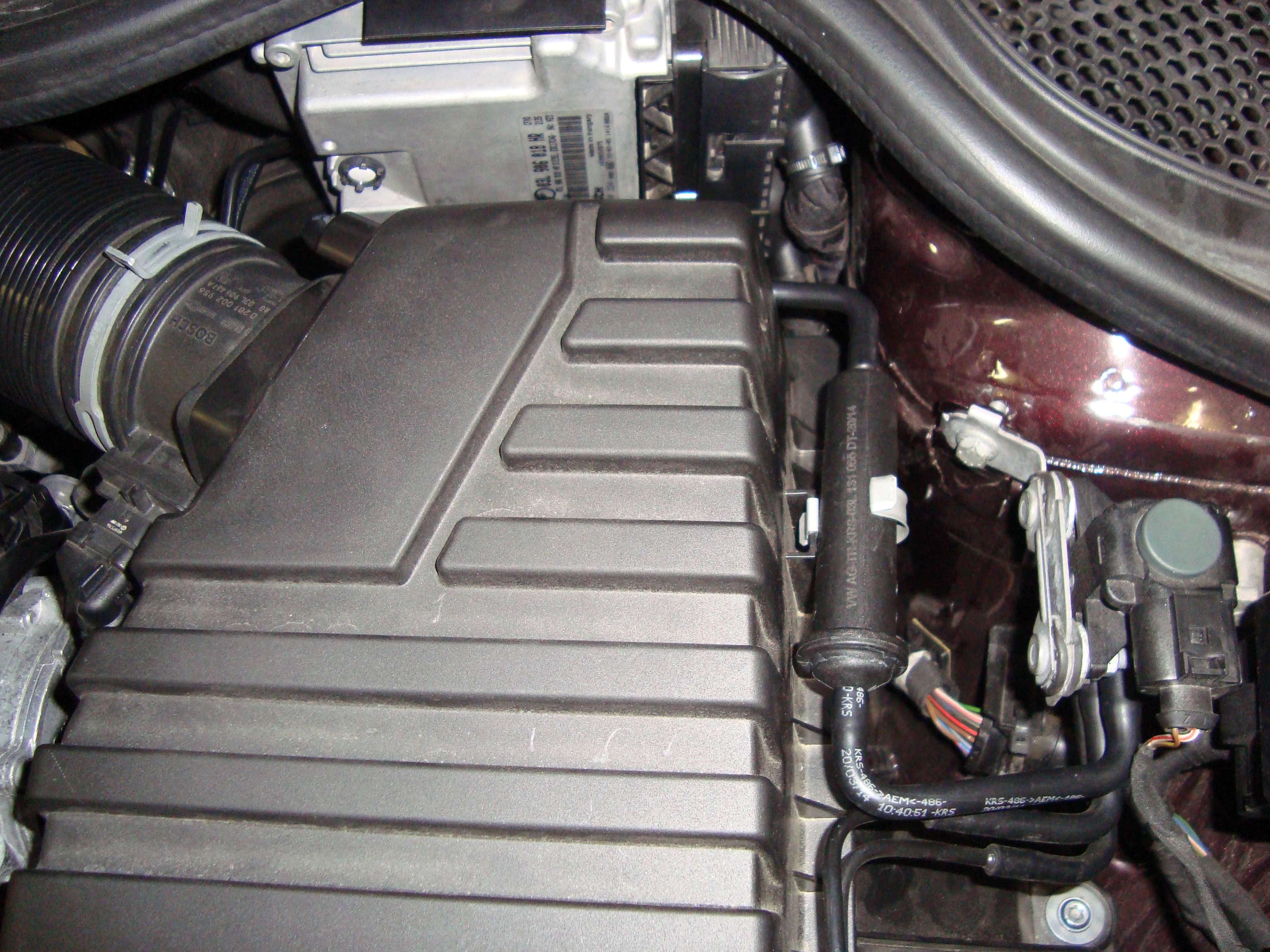

    hab noch was vergessen, das Teil befindet sich rechts neben dem Luftfilter, wenn man das Teil festhält und eine 2 Person gibt gas und hält die Drehzahl so bei 1100 u/min dann spürt man ganz deutlich an dem Teil das es auf einmal in diesem Drehzahlbereich sehr stark vibriert.....und genau das ist das Dröhnen bei mir.

    Ich kann mich ja irren ... oder die Bildqualität spielt mir einen Streich ... aber auf mich wirken die Gummis am Halter spröde/verhärtet bzw. "zerquetscht" ... dann können die das Ventil gar nicht mehr richtig entkoppeln ... und die Vibrationen gehen über den Halter an die Karosserie (super Resonanzkörper) ...
    Vielleicht müssen nur die Gummi-Hülsen oder der Halter ausgetauscht werden ...

    Weis jemand, wozu dieses Teil eigentlich dienlich ist?

    Das ist das Druckregelventil. Zum einen für den AGR und zum anderen für den VTG ;-)
    Also Abgasrückführung und Variable Turbo Geometrie.
    Kannst ja mal den Stecker abziehen und schauen ob das Geräusch weg ist. Dann gibt es aber einen Eintrag im Fehlerspeicher.
    Alternativ von der Karoserie abschrauben, in einen Lappen wickeln und mit Kabelbinder zur Probefahrt sichern. Dann sollte alles ruhig sein.
    Das Regelventil kostet ein paar Euro (<100)...

    Das Brummen ist endlich weg...
    ich hab jetzt endlich das Problem gelöst, war bei meiner Werkstatt und die haben mir einen Schlauch gewechselt der zu diesem Ventil hingeführt hat. In dem Schlauch ist jetzt so ein Teil verbaut das dafür sorgt das das Brummen weg ist. Endlich wieder ruhe im Fahrgastraum.....hab auch Bilder von dem Teil gemacht und die Bestellnummer gibts auch.....

    Bei mir war nach ca. 18000 km auch das Regelventil defekt. Meine Werkstatt hat mir ein neues eingebaut und da war wieder Ruhe. Diese Schlauch-Lösung da finde ich etwas seltsam. Sieht so aus als würde man damit versuchen den Tausch des teureren Regelventils zu vermeiden, indem man einfach das störende Geräusch rausfiltert...?
