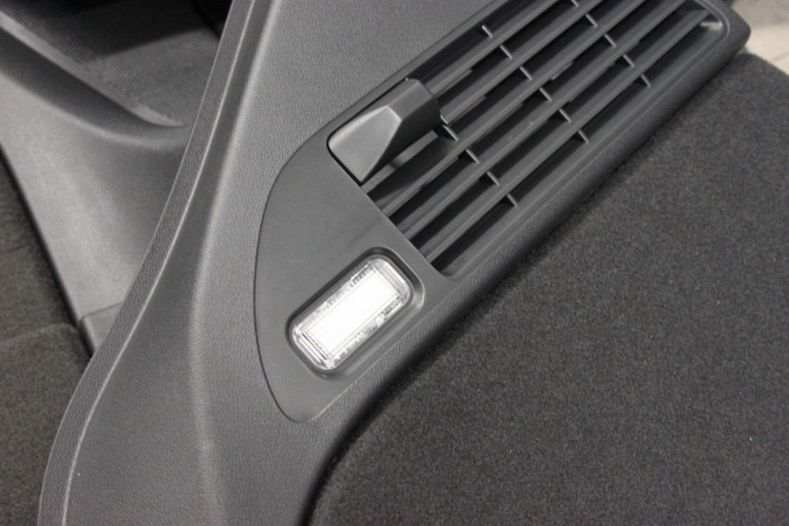

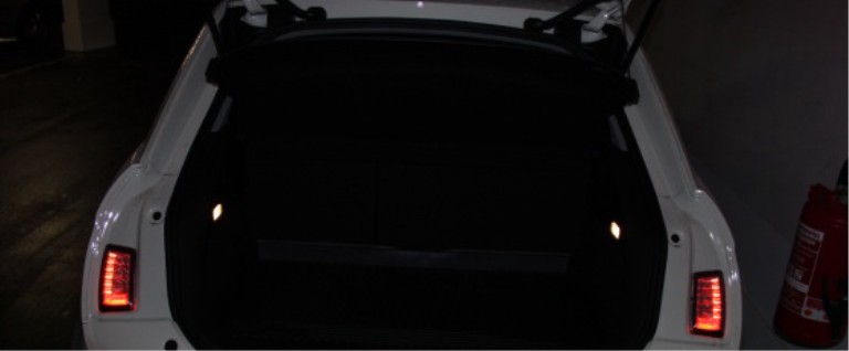

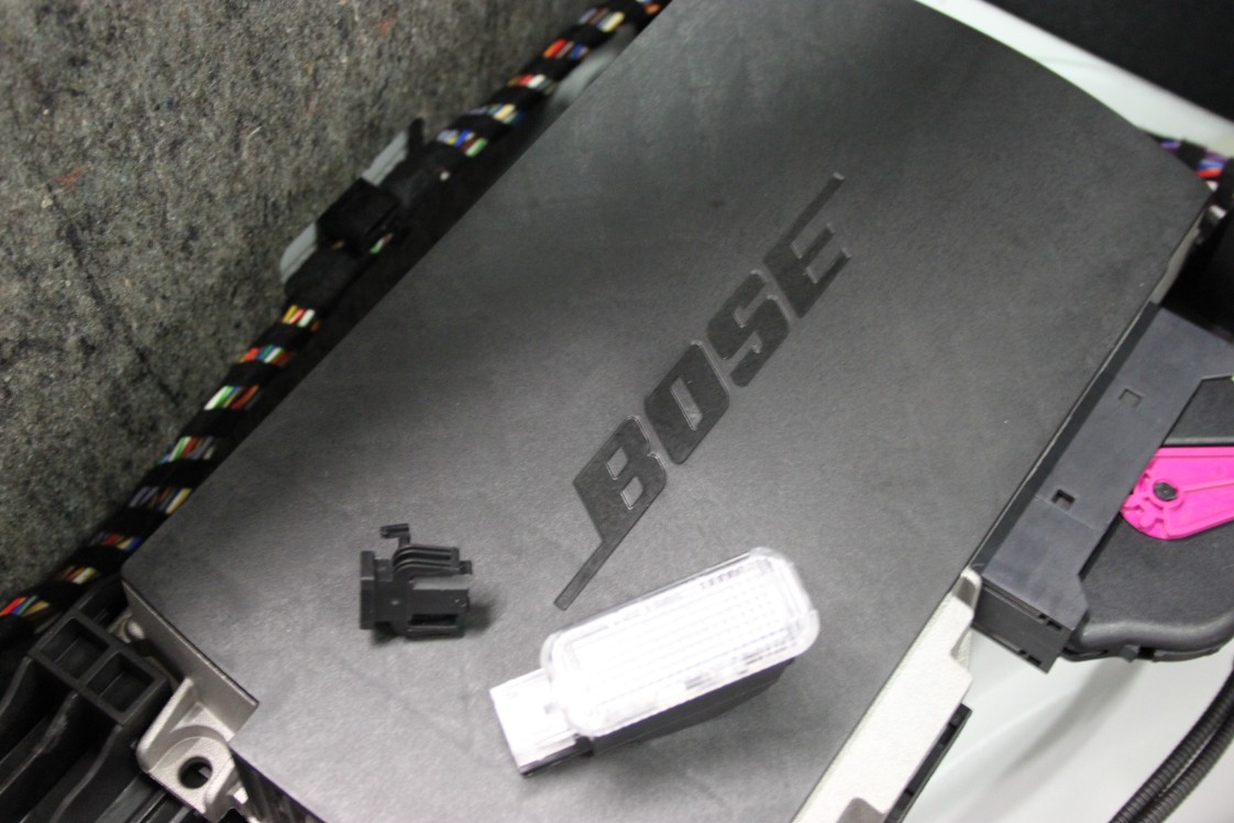

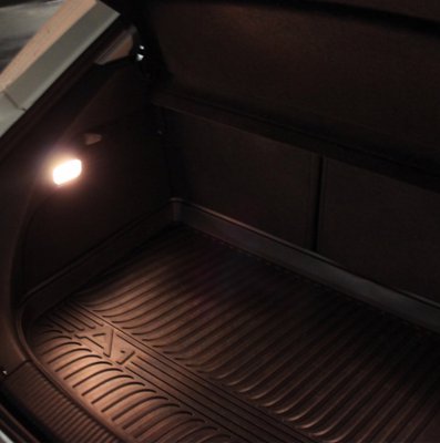

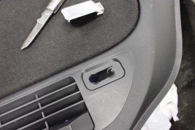

    Ich habe die Kofferraumleuchte links bei meinem A1 nachgerüstet
    Folgende Bauteile habe ich dazu benötigt :
    1 x 4B0 947 415 A - Leuchte inkl. Leuchtmittel
    1 x 893 971 632 - Gehäusestecker für elektrische Leitungen
    1 x 000 979 133 E - Kabelreparaturset inkl. zwei Kabelschuhe für Gehäusestecker
    3 x 000 979 941 - Stossverbinder
    1 x Lochkreiskabelschuh, 12 mm, wie abgebildet, für Masseverbindung
    1 x ~ 1,50 m Doppelleitung 0,35 und 0,5 mm² o.ä. ( zwei Leitungen in einem ) oder
    2 x einzelne Leitung 1 x ~ 1,50 m 0,35 mm² und 1 x ~ 0,50 m 0,5 mm²
    ( möglichst in den Originalfarben ( siehe Stromlaufplan ) grün und/oder gelb ( 1,50m ) und braun (0,50m)))
    Filzklebeband zur Not auch Isolierband zum fixieren, umwickeln / integrieren der Leitungen an / in den fahrzeugeigenen originalen Leitungsstrang
    Falls jemand Fragen hat - einfach fragen !!
    Wenn ich jemandem behilflich sein kann - auch einfach ne PN an mich ;)

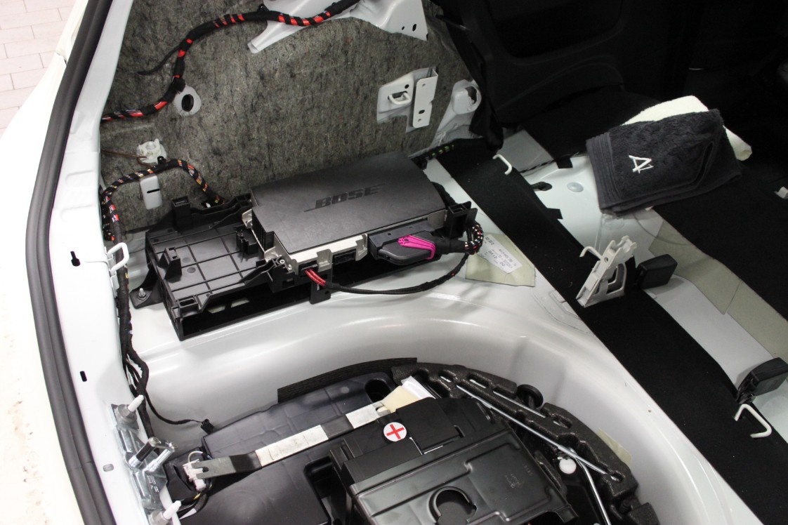

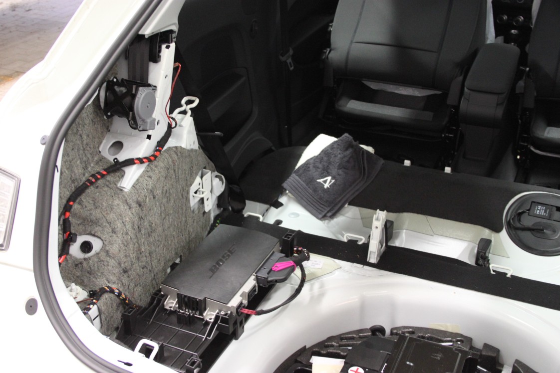

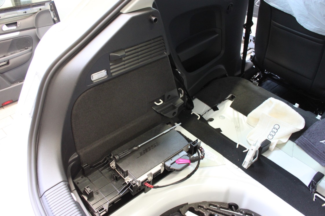

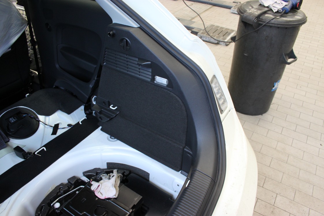

    Ausgebaut werden musste :
    - Rücksitzbank und Rücksitzlehne
    - Kofferraumbodenmatte
    - Heckabschlussblechverkleidung ( ziemlich fest )
    - Aufnahme für Bordwerkzeug
    - Aufnahme für Kofferraumbodenmatte links und rechts
    - Abdeckung für BOSE
    - Kofferraumleuchte rechts W35
    - Seitenverkleidungen links und rechts
    Gesamtdauer der Nachrüstung ( gemütlich, in Ruhe und mit Frühstück ) : 4 Stunden !

    4 Stunden für ein Lämpchen, Respekt. Aber sieht wirklich gut aus

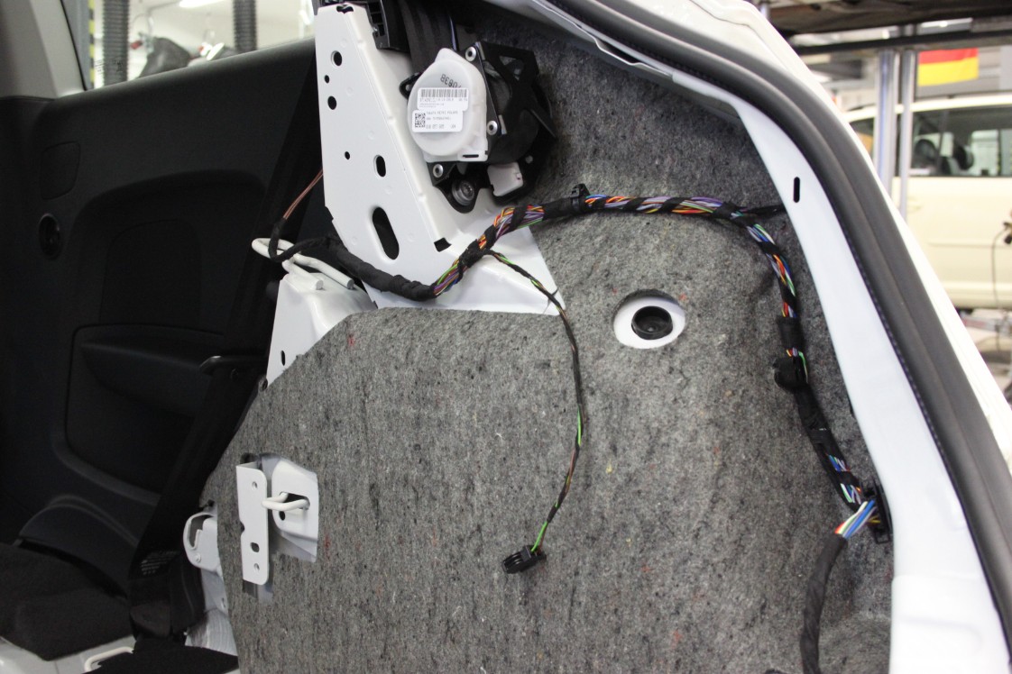

    Doch ! Natürlich !
    Siehe Stromlaufplan
    Ich habe die zweite/linke Leuchte parallel zur rechten geschaltet, jedoch nur eine Leitung zur rechten Leuchte "gezogen", und das zur gn/ge Leitung an der Originalleuchte rechts.
    Die Masseleitung habe ich lediglich nur bis zum hinter der Verkleidung links sitzenden Massepunkt "gezogen" und dort am Massepunkt befestigt.
