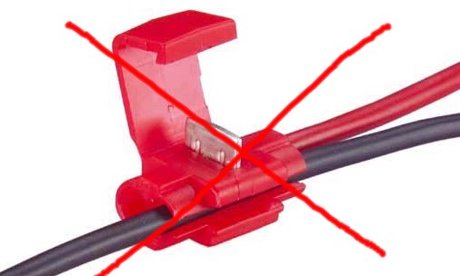

    Stromdiebe empfinde ich als zu unwirksam, bzw. Laienhaft und stellen oft Fehlerquellen dar.
    Ich persönlich halte absolut garnichts von diesen Stromdieben - sind für mich nur für Hobby- und Bordsteinschrauber - sorry - aber wenn´s ordentlich werden soll, dann nur mit Stoßverbinder und mit´m Fön schrumpfen.
    Daher habe ich Schrumpfschläuche / Original Stoßverbinder genommen. Leitungen also zerschnitten, "neue" Leitung in den Originalen Leitungssatz integriert, verklemmt und dann mit einer Heißluftpistole ordentlich verschrumpft, so dass der Leitungsstrang auch kein Wasser ziehen kann / könnte und alles auch schön fest ist und lange hält.
    :D
    Also alles gaaaaanz ordentlich und super gemacht ! Bin fast schon selbst ein wenig stolz auf mich ! :cool:
