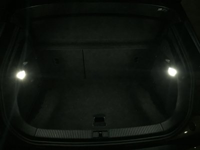

    Ich wollte nur mal fix "Danke!" sagen für die gute Beschreibung.
    Ich habe heute Abend auch die zweite Leuchte nachgerüstet. Hat super funktioniert. Ab und zu muss man etwas aufpassen, aber an sich Kinderleicht, wenn man mal verstanden hat, wie die Teile alle abgehen.
    Sieht wirklich viel besser aus, der Kleine, mit doppelter Beleuchtung im Kofferraum.
    Morgen ist das Handschuhfach dran. Dann bin ich wirklich voll-LED.

    Habe ich bei mir auch ganz einfach nachgerüstet, aber nur mit die Leuchten sind bei mir original von Audi. Der Rest ging mit Eigenbestand :D.

    Hallo Dirk, Türbeleuchtung war bei mir schon vorhanden.
    Aber als Trick kannst Du ja die original Kofferraumleuchte ausbauen und den Ausschnitt nutzen um eine Schablone zu machen.
    So habe ich das bei mir für die zweite Seite gemacht. Dann mit nem silbernen Edding angezeichnet, was weg muss.
    Mit einem Holzbohrer (kleine Spitze vorne hilf beim Platzieren) ein paar Löcher gebohrt, den Rest mit dem Messer weg-Geschnitzt.
    Falls Du einen Dremel hast, geht das sicher auch gut, hab ich aber nicht. :)
    Ich hoffe das hilft...

    Noch ein Tipp: Erwärme den Kunststoff leicht mit einem Föhn oder etwas Ähnlichem. Dann geht das Cuttermesser wie durch Butter. Hat bei meiner Kofferraumleuchte sehr gut funktioniert. ;-)
