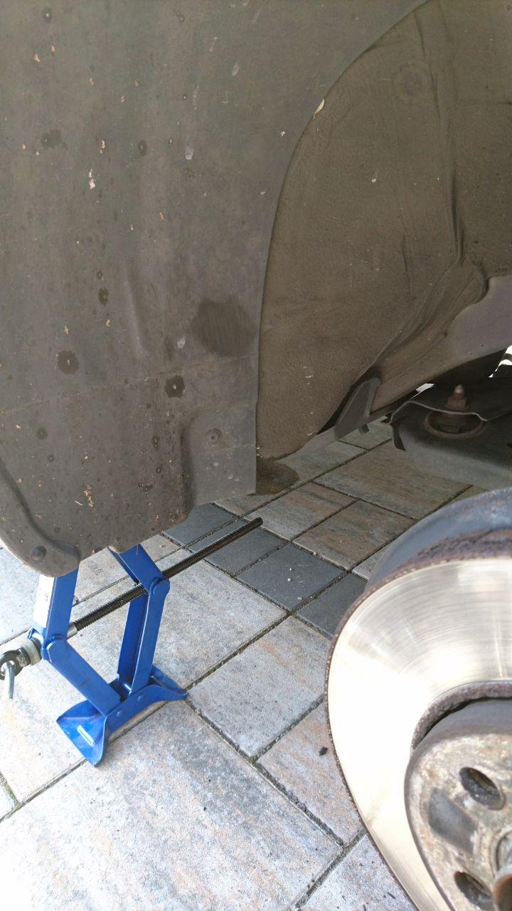

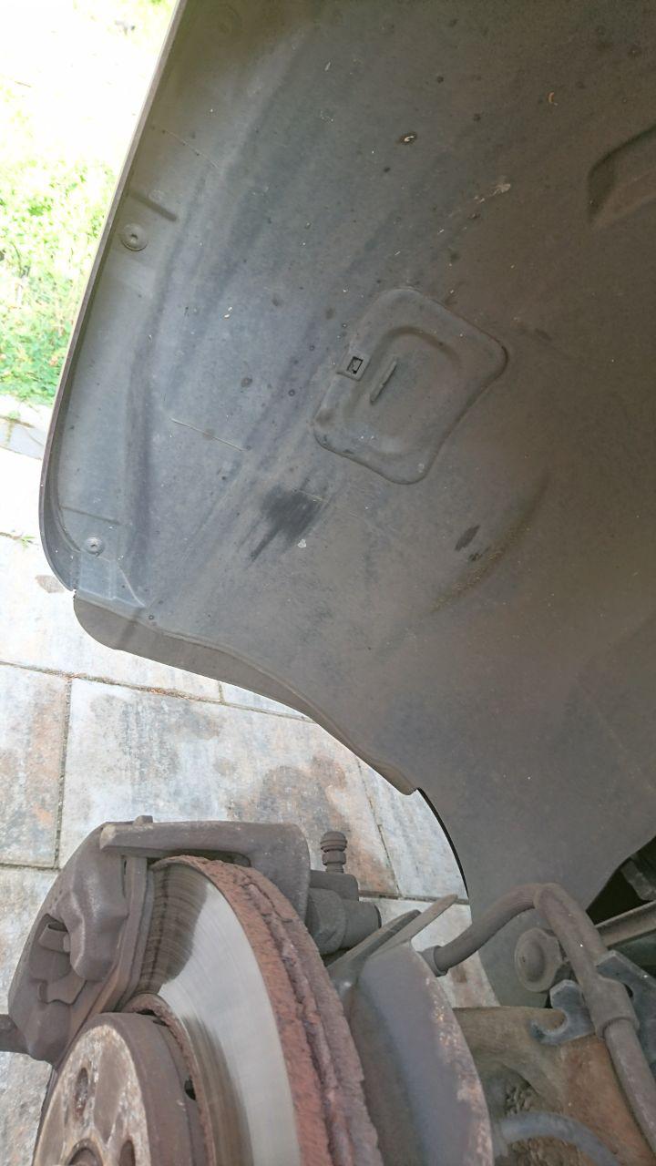

    Nach langen hin und her, 2 TÜV-Besuchen, mehreren Telefonaten mit Audi und ein Gespräch mit ABT in Dietzenbach wollte ich am Wochenende meine Winterräder draufschrauben für den TÜV und (zumindest bis ende der Saison) mit den Reifen weiter fahren. Nächstes Jahr gibt es Pellen in passend für den Kleinen.
    Für Interessierte sind im Anhang zwei Bilder der aktuellen Schleifspuren (Bremsen ignorieren, die sollten mit dem TÜV gewechselt werden...).

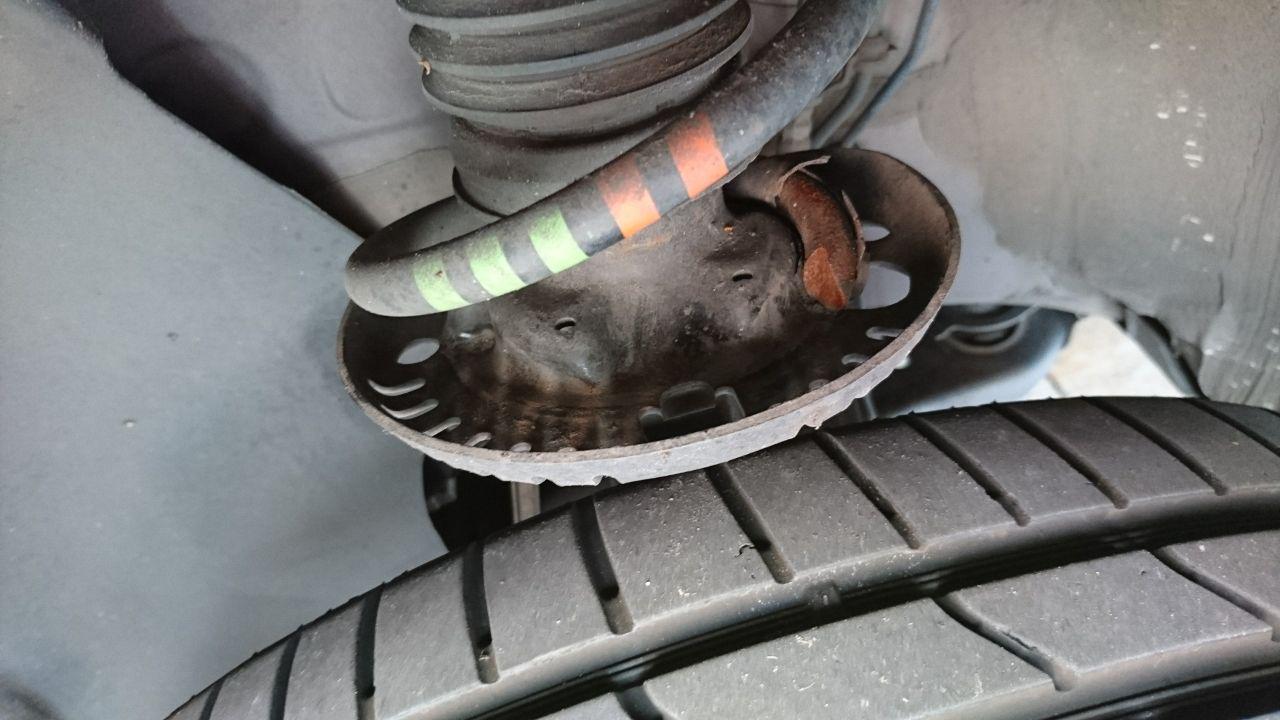

    Beim Wechsel ist mir aber etwas unangenehmes aufgefallen:
    Einmal gebrochene Feder vorne links. Vorne rechts pellt sich auch schon der Korrosionsschutz und ein Bruch steht bestimmt auch vor der Tür. Die Dämpfer selber sehen unten auch etwas unangenehm aus.
    Mir ist noch nie eine Feder gebrochen. Bei keinem Auto. Auch wenn einer 11 Jahre alt war und 250tkm auf der Uhr hatte. Der A1 ist jetzt 5 Jahre alt und hat (aufgerundet) 130tkm runter. Im Winter gabs regelmäßig Wäschen gegen Salz. Offroad hat der Wagen nie gesehen und 90% der 130tkm kamen durch AB zusammen.
    Audi prognostizierte mir einen Aufwand von ca 600€ (Pro Achse).
    Jetzt spiele ich mit den Gedanken, dass von 600€ aus, es gar nicht mehr weit ist zu einem Bilstein B14 (welches um die 700€ liegt). Da die Bilstein schon vorgespannt kommen und ich einiges an Erfahrung habe im Wechsel von Fahrwerken (mein armer Polo damals...), bin ich mir auch ziemlich sicher, dass ich das selber Tauschen kann.
    Gibt es Meinungen zum Sachverhalt? Ideen warum der Bruch bei 130tkm/5Jahren schon kam? Bessere Ideen als ein Bilstein B14?

  10. qmatic
    qmatic Audi A1 Guru
    02.06.2014
    828
    153
    Also 225/40 R18 verworfen?
