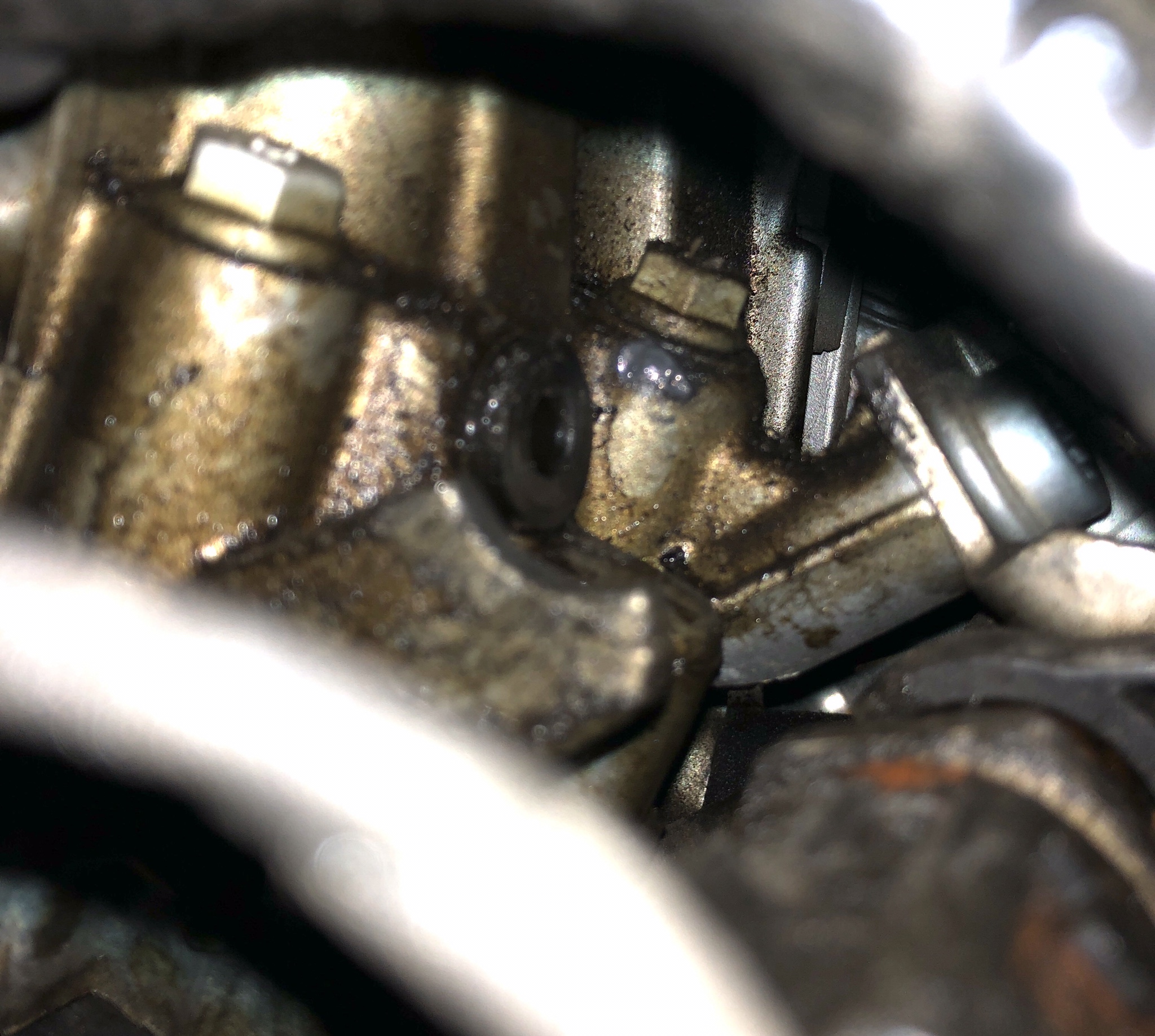

    Servus zusammen!
    Ich habe gestern beim Luftfilterwechsel eine Öffnung im Zylinderkopfdeckel entdeckt, welche ich nicht zuordnen kann. Ich weiß auch nicht, ob diese Öffnung serienmäßig vorhanden ist, oder ob da evtl ein Schlauch oder sonst etwas abgegangen/abgebrochen ist? Evtl. tritt da auch Motoröl aus, muss heute in Ruhe mal alles reinigen, gestern war keine Zeit mehr;

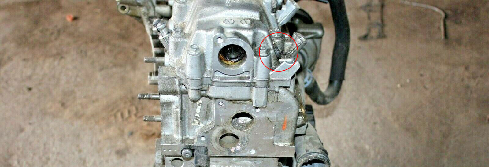

    Zur besseren Orientierung, die Öffnung befindet sich hier:
    Zur Info: Mein (treuer) Audi A1 ist ein 1.2 TFSI aus 2010 mit 133 tkm
    Daher meine Frage an die Fachkundigen - wozu ist diese Öffnung gut, bzw. was steckt da normalerweise dran? Danke Euch!
  2. A1 Peter
    A1 Peter Mitglied
    07.02.2015
    16
    Moin,
    dort sitzt die Motorentlüftung.Ein kleines Ventil was schonmal abbricht.
    Gruß Peter
