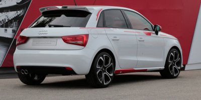

    Hey,
    Hat mittlerweile mal jemand den Sportback Spoiler auf den,, normalen" A1 montiert?
    Der competition Spoiler vom Schrägheck A1 gefällt mir nicht.
    Habe vorge Tage den Sportback mit dem competition Spoiler gesehen und war sofort Feuer und Flamme
    Habe audi ne Mail geschrieben und die meinten ich muss den Händler vor Ort fragen... Ich sehe es schon kommen dass die es aber auch nicht wissen.

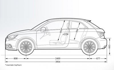

    Servus,
    Der Händler wird dir sagen, daß es nicht paßt.
    Wenn du es trotzdem umbauen möchtest wird es eine Bastelarbeit, weil das Dach in Form und Neigung beim 3T und 5T unterschiedlich sind.
    Siehe Vergleichsbilder.
