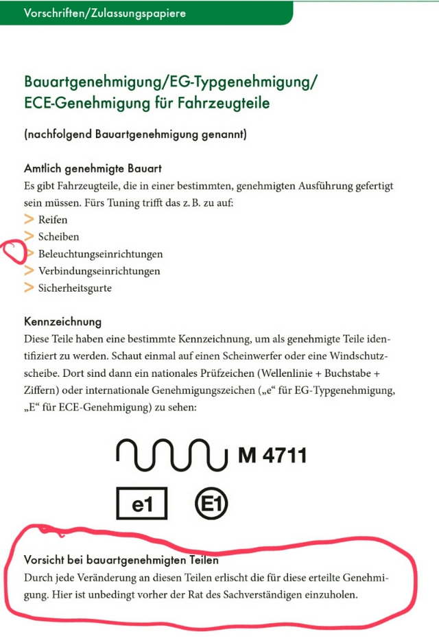

    Der Scheinwerfer hat seine Zulassung aber als komplette Einheit erhalten, wenn du daran irgendwas veränderst erlischt seine Betriebserlaubnis - völlig egal ob dadurch das Licht beeinflußt wird oder nicht. Wenn man einen Gutachter findet der das per Einzelabnahme absegnet und einträgt wäre es natürlich wieder OK, muss man aber erst mal finden und auch bezahlen.
    Wenn du mir nicht glaubst ist mir das auch egal, ich habe den Umbau ja nicht vor ;) Alle anderen können ja mal bei TÜV / Dekra ihres Vertrauens nachfragen.
    Nachtrag: hier mal ein Auszug aus der Broschüre der Dekra
    #11 need4speed, Aug 8, 2016

    Tut mir leid, aber dass die betriebserlaubnis erlischt sobald man irgendwas ändert ist einfach ein volksmärchen.
    Es ist erlaubt. Der Gesetzestext lässt da kein Platz für Spekulationen und "eigene Meinung". Einfach mal richtig recherchieren oder beim Amt nachfragen.
    Ich hab beides getan und beide haben mir bestätigt dass es erlaubt ist. Versteh deshalb diese Panikmache und Diskussion hier überhaupt nicht.
    Wenn die Lichter ordentlich verklebt werden ist das auch wieder dicht. Da kann man nicht viel falsch machen.
