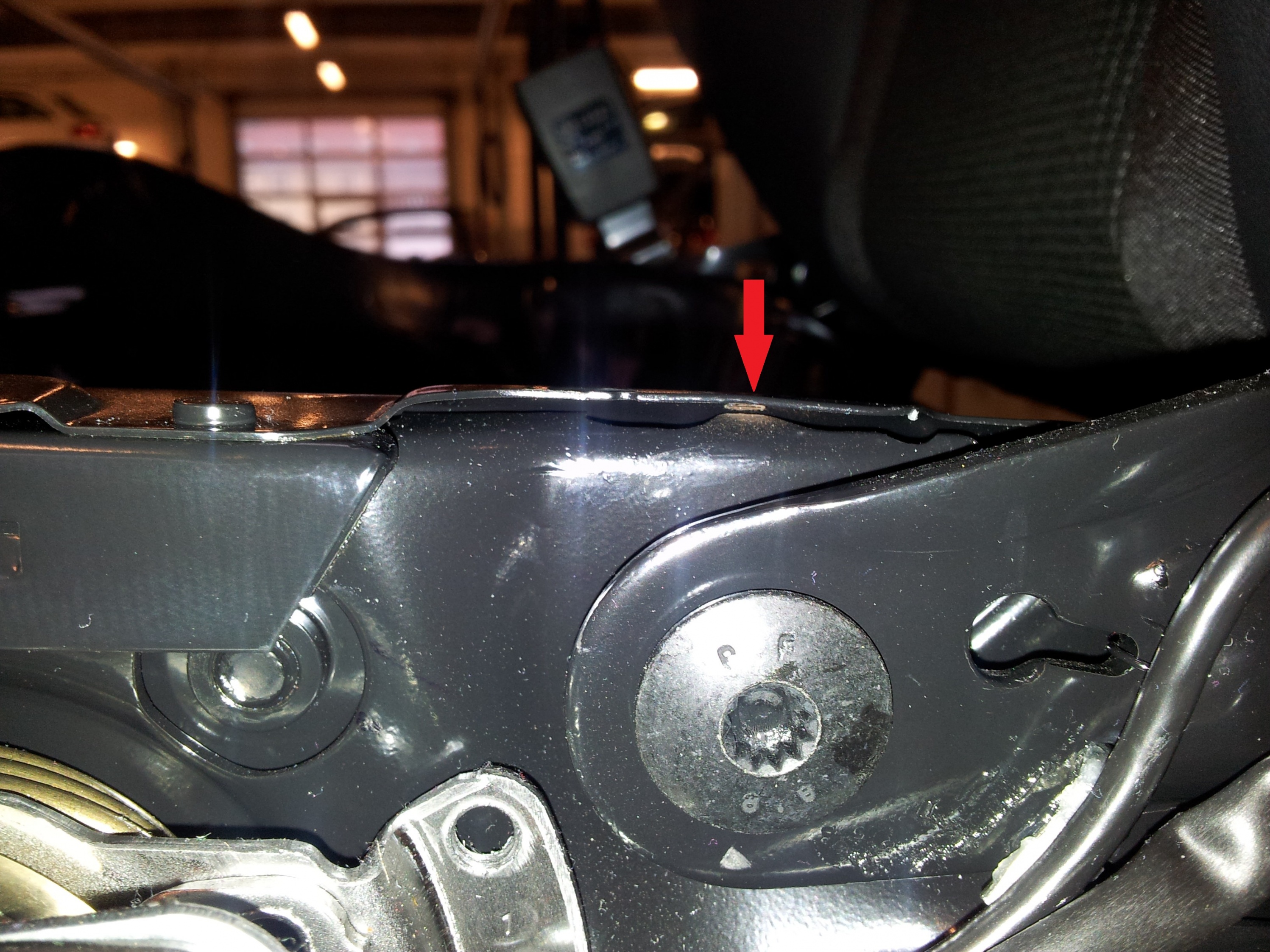

    Heute war ich beim Händler der hat den Sitz auseinander gebaut, der Übeltäter für das Quietschen wurde auch entdeckt. Die kleinen Metallnase reibt an der Sitzschale (siehe Bild). Jetzt wird die Sitzschale gegen eine Neue ausgetauscht. Ich bin mal gespannt wie lange die Neue ruhig bleibt :wink:
