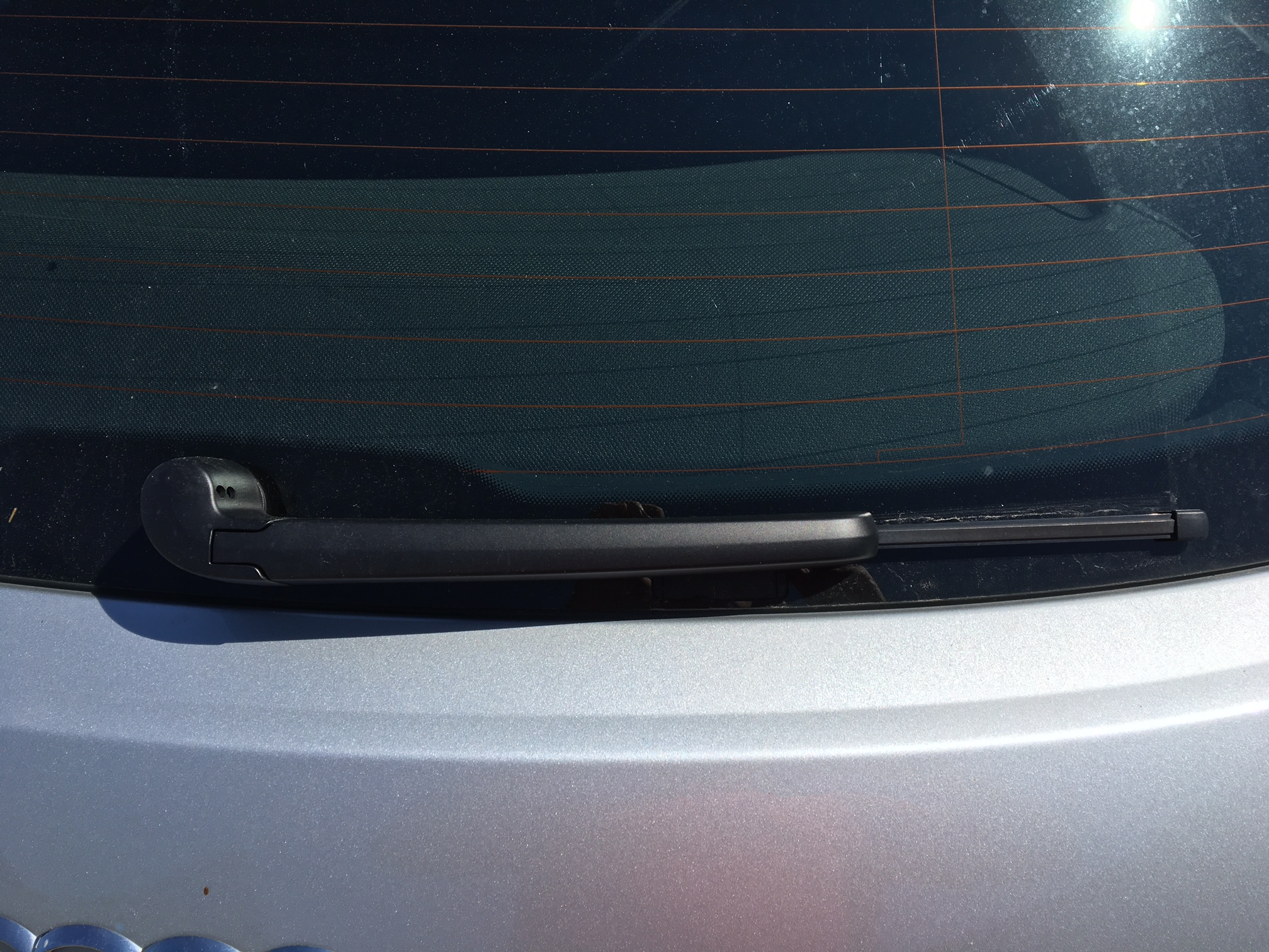

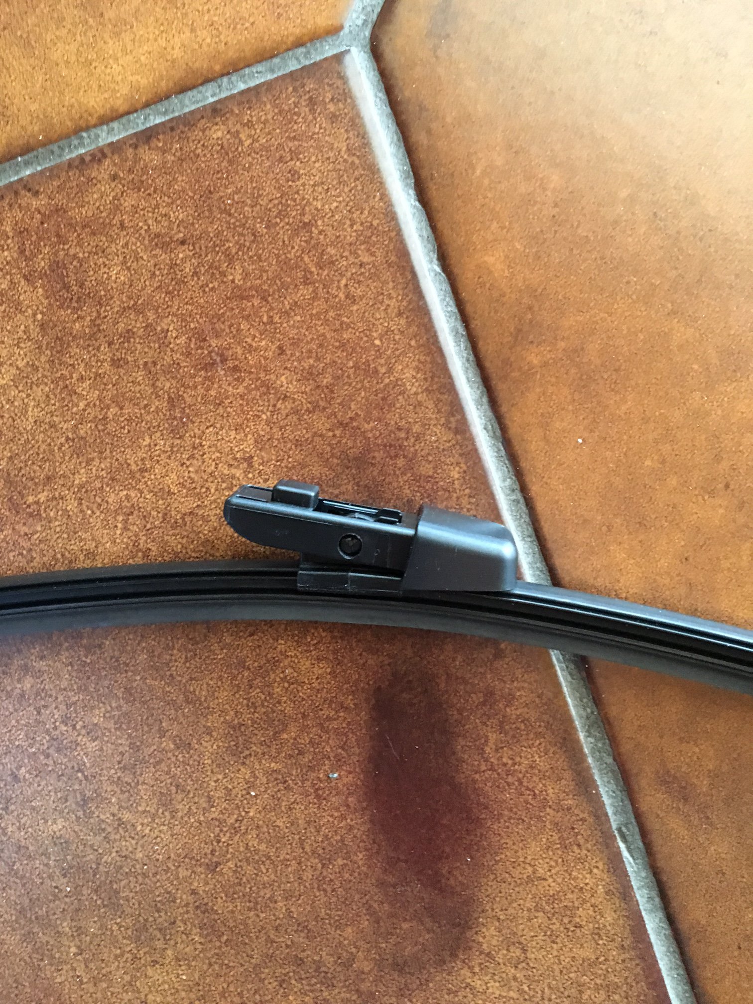

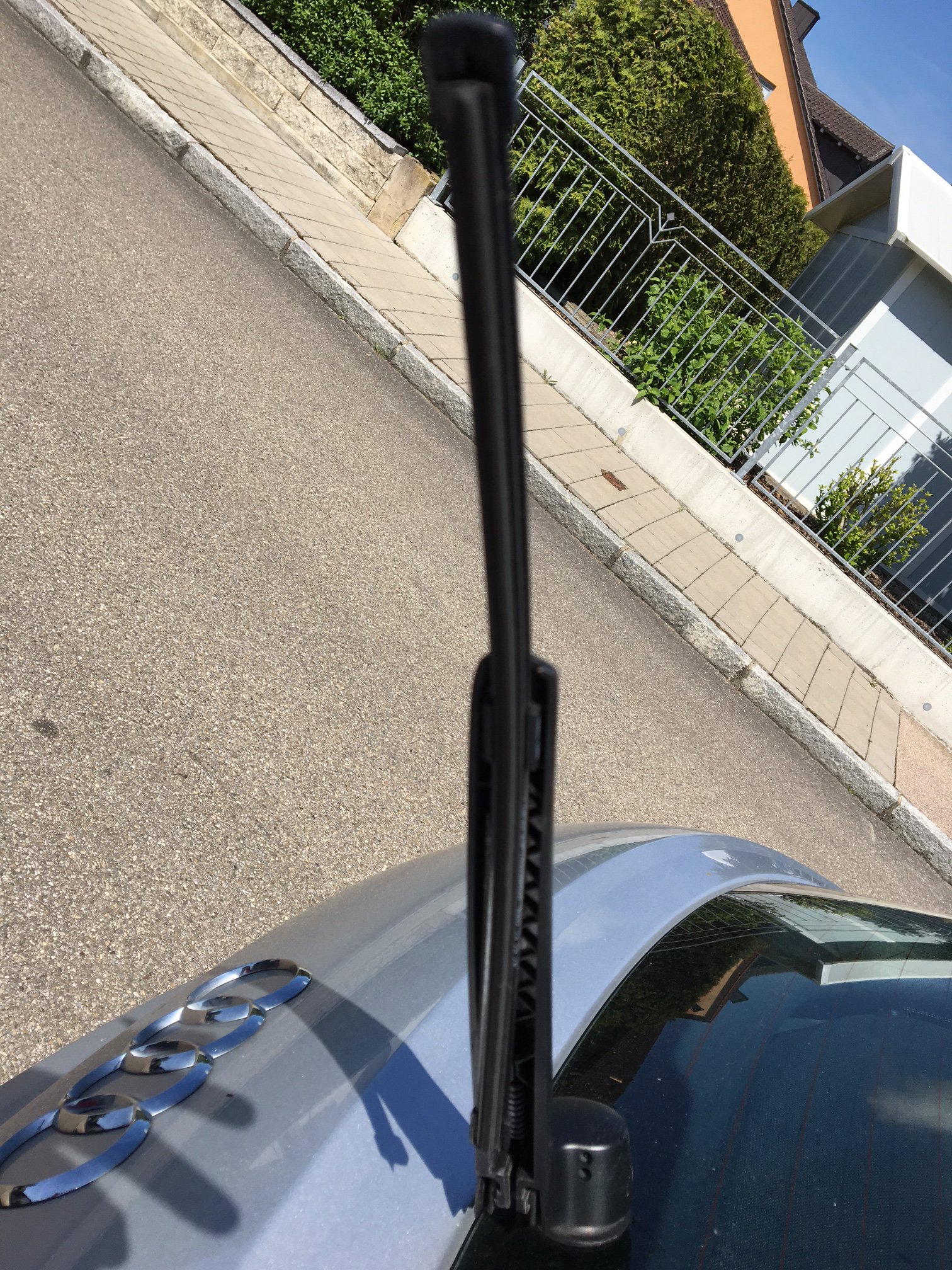

Hallo zusammen, ich wollte den Heckwischer tauschen habe aber folgendes festgestellt (siehe Bilder) Wie kann ich das tauschen? EZ: 03.2013, A1 Sportback gekauft habe ich Bosch A 282 H
Du musst bei dem neuen Wischerblatt den Adapter entfernen damit es so aussieht wie auf der folgenden Abbildung:
Super, danke dir. Mit einem kleinen Messer konnte ich den Adapter entfernen (also so einfach wie auf der Abbildung ist es nicht ) Manual gab es keine... Online Händler...
