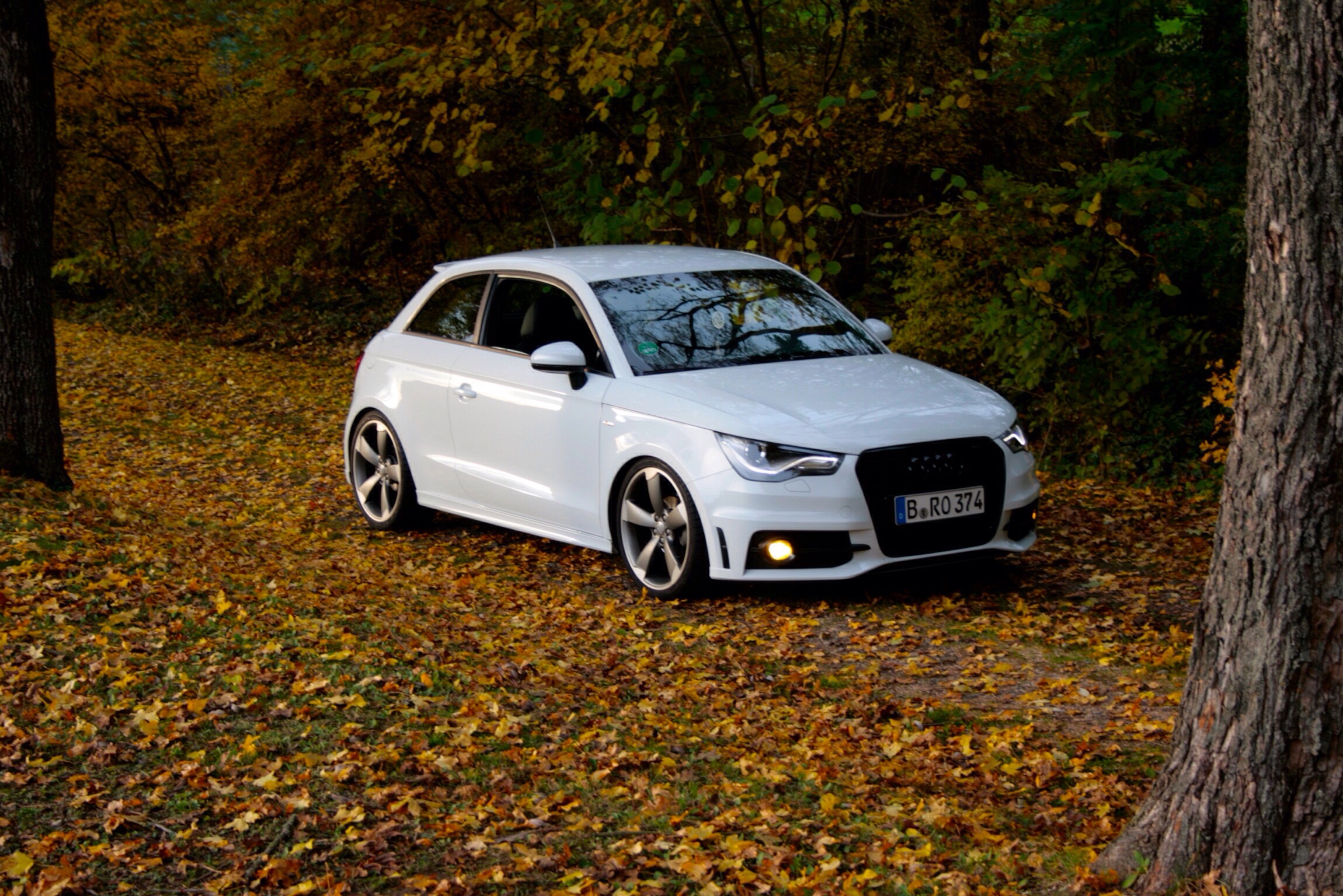

    Lowtec hilow 9.1, ca von 35-110mm verstellbereich.
    So wie er hier steht gibts vorn einen rest von 5-6cm

    Kostenpunkt und wieviel restgewinde hinten ?

    Wichtiger wäre wohl in welchem Bereich sich der TÜV geprüfte Einstellbereich befindet.? Runter drehen kann man ja jedes.

    Ja 110 is schob derbe.. das h&r geht zb nur 70 und dann hast kein restgewinde mehr. .
