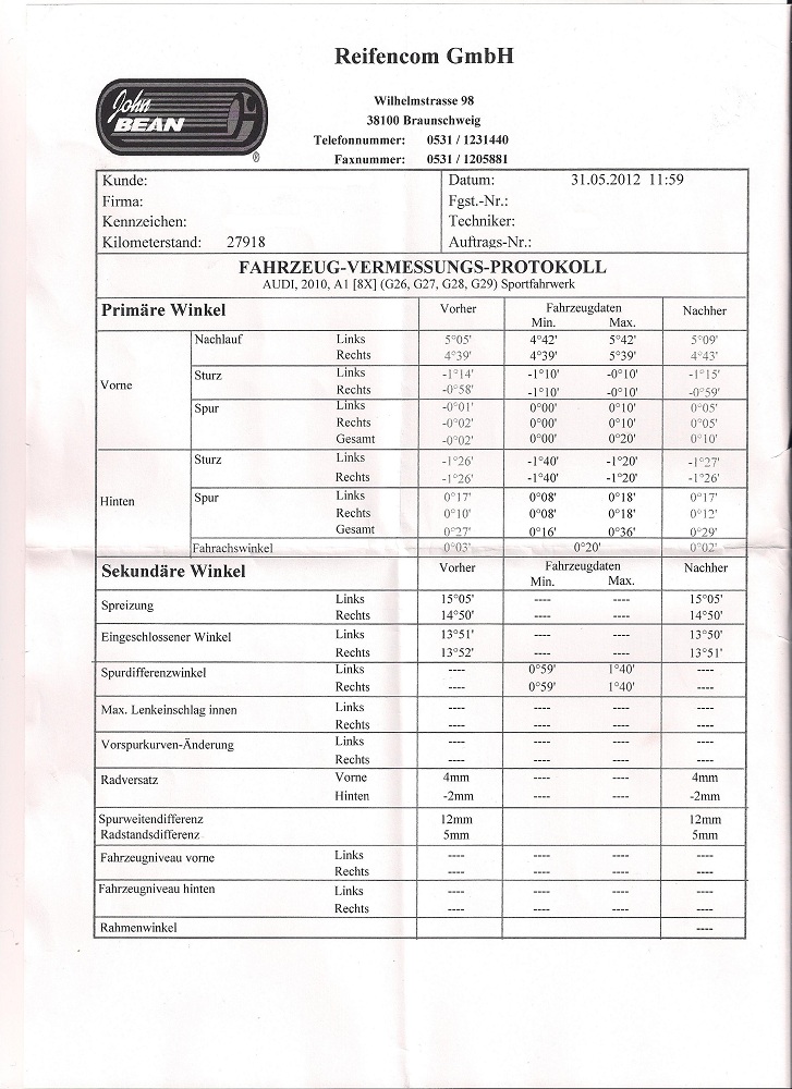

    Hi!
    Habe gestern H&R Federn verbaut (35mm tieeeefer)
    In wie weit ändert sich dadurch tatsächlich messbar die Fahrwerksgeometrie?
    Was wurden denn bei euch nach dem Tieferlegen und vor dem Einstellen für Werte gemessen?
    Viele Grüße!
    Martin
  5. sebastian.trzynka
    Ich kann dir morgen mal meine Tabelle einscannen.

  7. sebastian.trzynka
    So, hier ist die Tabelle... :cool2:
    Wenn wir schon dabei sind... Kann jemand mal über die Werte schauen und sagen, ob das so in Ordnung ist? Ich habe davon leider keine Ahnung...

  8. A1Scuba
    Stehen doch alle Werte drin.
    Die Ursprungswerte, die Ist-Werte und die Toleranzen des Herstellers. :huh:

  10. A1Scuba
    Der Sturz vorne links war bei ihm aufm Display mit Sicherheit noch rot markiert, ich hätte dich damit nicht vom Hof fahren lassen, aber sonst scheint alles im grünen Bereich.
