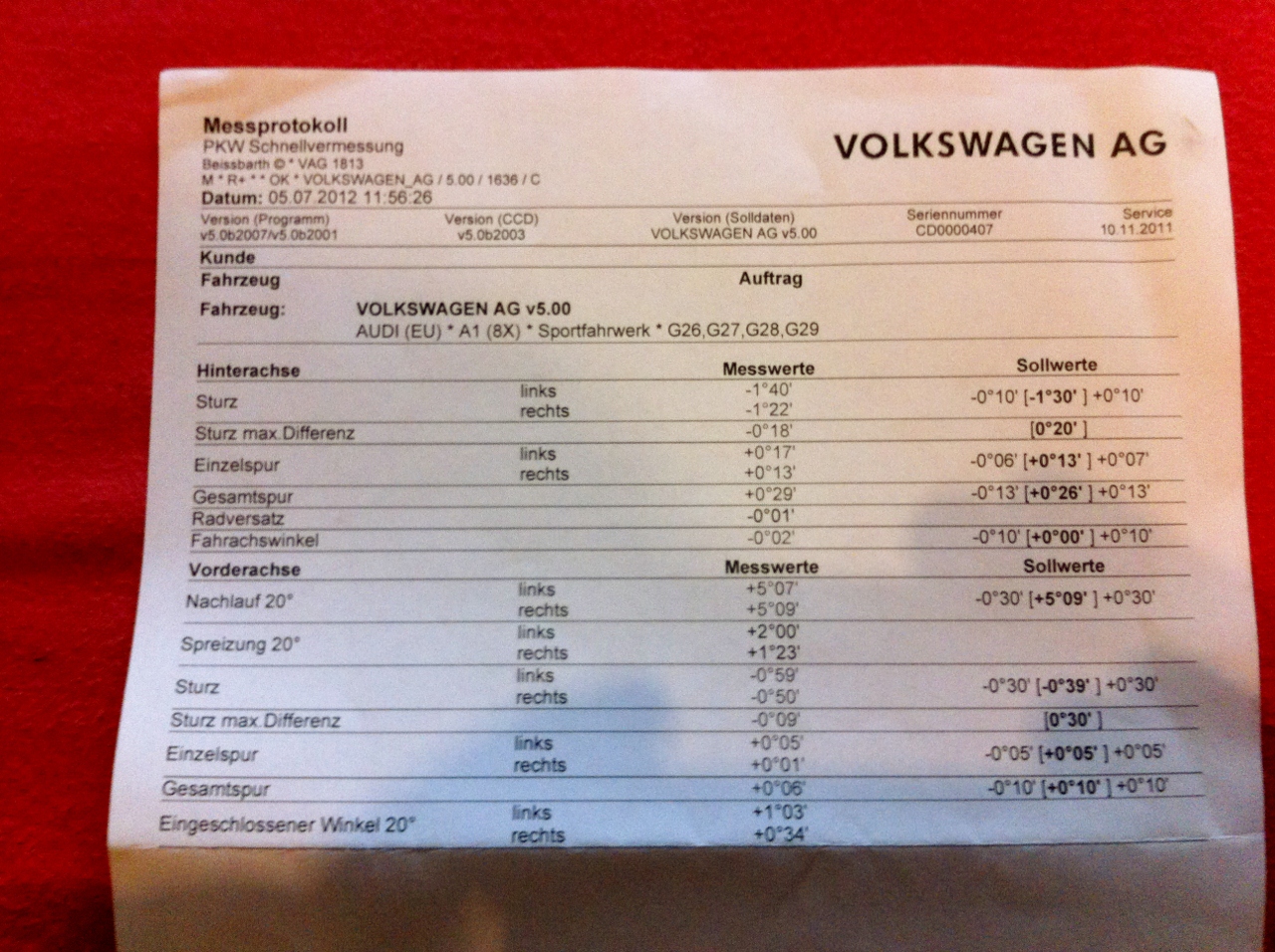

    Kann mir nicht vorstellen, das REIFEN.COM überhaupt in der LAge ist den Sturz beim A1 einzustellen. Da muß der Agregateträger gelöst und ausgemittelt werden.
    Ohje nur 900km, bei mir waren es wenigstens etwa 9000km bis er hin war.
    Vorderachswerte waren bei der anschließenden Vermessung
    komplett ausserhalb der Tolleranz. Deshalb das komplette Programm mit Aggregateträger und PiPaPo

    Naja, aber die Werte passen doch bis auf den einen, aber das heisst ja nicht, dass etwas gemacht wurde. Auf jeden Fall stand das Auto auf der Bühne und es wurde was gemacht. Ansonsten weiß ich es nicht, ich hab keine Ahnung von der Achsvermessung.

    @sebastian
    Geht nur um den Sturz.
    Spur einstellen schaffen die ohne Probleme.
    Wenn du also die Sturzwerte reklamiert hättest, wäre
    sicher der Spruch "Sturz ist nicht einstellbar" gekommen.
    Was ich bemerkenswert finde, daß hier bei einigen die Werte schon werkseitig
    grenzwertig oder gar ausserhalb der Tolleranz zu sein scheinen.

    Hm, ich bin ja fast der Meinung, dass der Sturz sehr wohl eingestellt werden kann, ohne Lösen des Achseträgers von der Karosserie. Denn der kann nicht recht verrückt werden, die Punkte sind ja fix.

    Ich stelle mal die These auf, dass sich durch den Federnumbau die Fahrwerksgeometrie nicht unbeabsichtigt verstellt und allenfalls der Sturz geringfügig (innerhalb der Toleranzen) "negativer" wird, was sich für Kurvenfahrt eher positiv auswirkt (wenn man's überhaupt merkt)
    An der Spur dürfte sich ebenfalls nichts nennenswert ändern.
    Wenn die Geometrie vor dem Umbau gepasst hat, dürfte sie auch hinterher innerhalb der Toleranzen sein.
    Wo sind die Messprotokolle, die meine Vermutung wiederlegen?
    Viele Grüße!
    Martin

    Ich hab da mal was vorbereitet.
    • xsl=3.pdf
      94,5 KB
      2.428
    #727 simon461, 09.07.2012

    Wieder was gelernt. Danke. ;)
