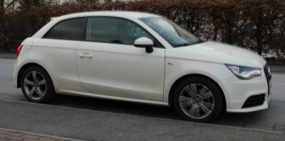

    Anbei seht ihr ein Foto, auf dem zwei Bilder (gleiche Position) übereinander gelegt sind. In Wirklichkeit wirkt der Kleine noch ein Stück tiefer, als es auf dem Foto zu erkennen ist.
    Die Messungen reiche ich noch nach.
