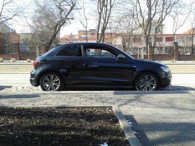

    Nochmal vonner andern seite

    aus der Ansicht sieht es ganz okay aus, wie gesagt, mal abwarten wie die 18er drauf wirken :)

    Zumal du nen tdi hast... der wiegt ja gut....

    richtig, die 2l wollen an den Asphalt...
