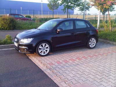

    So, nun reiche ich mal noch Fotos meines Kleinen mit KW StreetComfort und 16" Sommerbereifung nach.
    Einstellung: ca. 30/20 tiefer, Zugstufe inzwischen vorn & hinten 14 Klicks offen
    Die Änderung hinten von 11 Klicks auf 14 Klicks hat sich sehr gelohnt.
    Kein Nachwippen hinten (vorn minimal) und bedeutend mehr Komfort.
    Nun macht das Fahrwerk seinem Namen endlich alle Ehren und ist gleichzeitig noch wesentlich dynamischer zu fahren, als das Ambition-Sportfahrwerk. :thumbsup:
    Grüße
    Micha
  6. Aktenkoffer
    Aktenkoffer Audi A1 Guru
    Sieht echt top aus......
  7. Carisma1996
    Macht es überhaupt Sinn KW StreetComfort Fahrwerk und 16" Sommerbereifung zu kombinieren? Oder hast Du eh vor auf 17/18" zu wechseln? Von der Optik her ist das jetzt nicht unbedingt Champions League :flapper:
  8. A1Scuba
    Das Gleiche hab ich mich auch schon gefragt.
    Also, entweder man machts für die Optik, oder für den Fahrkomfort.
    Zur Optik, ja wie gesagt: so is das bisher nicht sooo prickelnd. Aber es muss dir selbst gefallen.
    Zum Fahrkomfort: da musste aber schon einige km im Jahr runterreißen, damit sich das lohnt. Dann hätt ich vielleicht sogar lieber den Diesel genommen, oder? :unsure:
  9. bastelonkel
    bastelonkel Lebendes Lexikon
    Vorweg freue ich mich für dich, dass du mit deinem Fahrwerk zufrieden und happy bist.
    Allerdings mit den Felgen und der Bereifung würde ich an deiner Stelle auch etwas unternehmen.
    Aber wie du willst.
