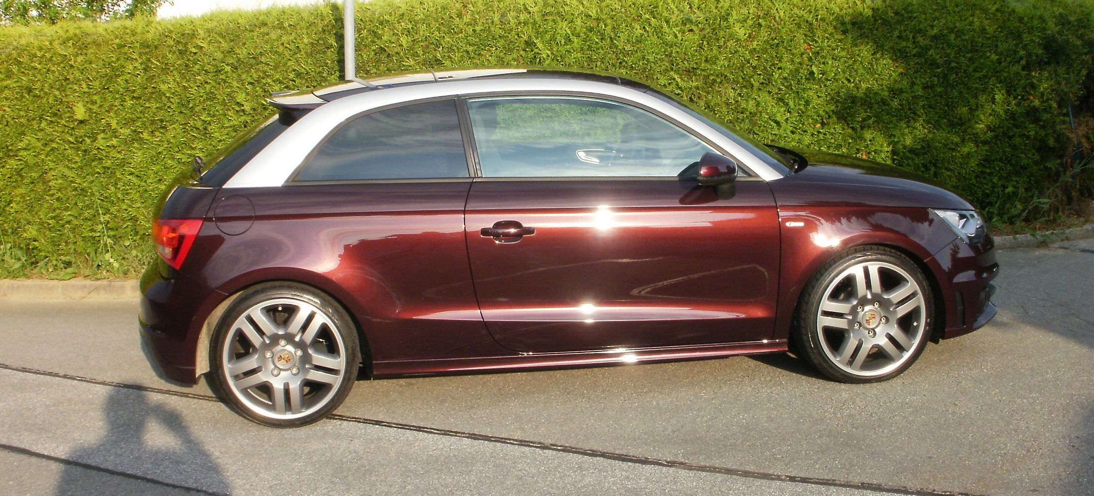

    Tieeeefeeeeeeeeerrrr !!
    HI,
    hab hier mal kurz überflogen, weil will auch noch a bisserl tiefer mit dem A1.
    Hab zwar die 35 er H+R drinne, aber das ist mir noch zu country.
    Beim suchen , und weil Bekannter was von Lowtec drin hat, auch bei denen geschaut, da ist das Standard Gewinde schonma bis 60mm ( inkl Koppelstangen ). im Angebot, gibt´s auch noch richtig extrem ( Megalow Maxilow ). Das braucht´s im A1 nicht, dafür hab ich nen 2er Golf, der liegt schon ganz nah am Boden. Übrigens eines der ersten FK Gewindefahrwerke drinne, wo ich nach über 10 Jahren bei FK 6 neue Federn + 2 Dämpfer innerhalb von 2 Wochen ( Dämpfer wurden extra angefertigt ) zum Preis von 250 Euro bekam. Das nenn ich Service.
    Diese Komfortschaukelei, die hier diskutiert wird, ist mir unbekannt.
    Der A1 mit den 35er H+R ist für mich fast ne Sänfte.
    So 3cm dazu wären schon nicht schlecht.
    Die üblichen Verdächtigen liefern nix mit was über 5 cm runter.
    Da brauch ich dann kein Gewinde .
    Mein Uralt FK im Golf geht bis 120 vo, 120 mm hi !!!
    Die Frage also, hat wer ein Gewinde von Lowtec eingebaut ?
    Und kann was zu erzählen.
    Das ist einfach noch zu hoch momentan !!
