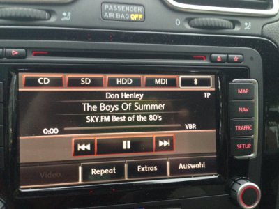

    So Nachtrag zur umgerüsteten FSE:
    Jetzt funktioniert Internet-Radio endlich so, wie ich es mir vorgestellt habe:
    Im RNS 510 sowie in der MFA wird jetzt endlich der Titel des aktuellen Stücks angezeigt.
    Bei einer Verkehrsdurchsage wird der Stream pausiert und läuft nach der Durchsage ohne Lücke weiter - vorher entstand eine Lücke, da eine Steuerung per BT nicht möglich war.
    Lediglich die Radiostation (ist eh immer sky.fm 80's) wird einmalig am iPhone ausgewählt.
    :thumbup:
    Empfang per iPhone 5 / iOS 6.1.4 / tuneIn RadioPro 3.7

    Das Ganze sieht dann so aus:
      126,1 KB
      225
      129 KB
      232

    Hörst du jetzt sozusagen Internetradio im Auto über dein Mobiltelefon? Das ist ja geil... :thumbsup:
  6. DO-KM
    DO-KM Audi A1 Guru
    07.12.2010
    821
    125
    Japp - genau das. Bei durchaus guter Integration ins Gesamtsystem.
    Unterm Strich hat mich der Spaß 100 Euro gekostet: Neue FSE Box - Weiterverkauf alte FSE-Box.
    Zusätzliche Kosten für die Datenverbindung fallen so gesehen nicht an, da ich sowieso ein 5GB Datenpack gebucht habe.

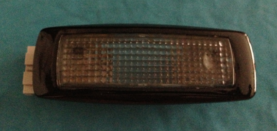

    Heutiges Kleinprojekt
    Die hintere Leseleuchte, bisher in Carbon foliert, wird durch ein Exemplar in (DIY) "Klavierlack Schwarz" passend zum Trim der Zierleisten ersetzt.
    Die Leuchte ist gerade fertig geworden und wird morgen eingebaut.

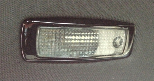

    … und …
    … eingebaut:
