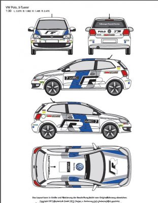

    Wenn er denn dann aber ausgepackt wird - dann bekommt er aber auch das Rallye-Folien-Set von VW:

    Wird in diesem Trim kommen:

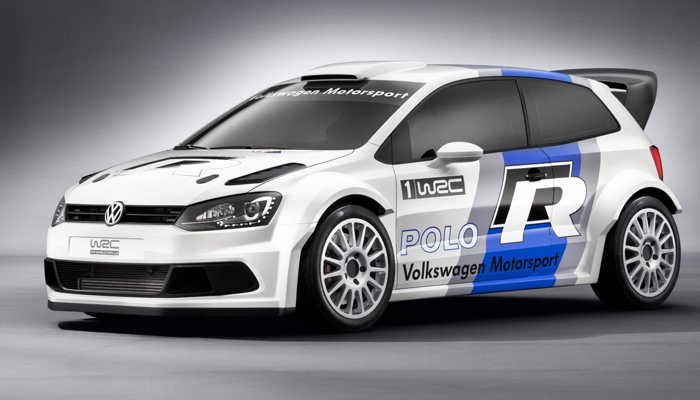

    Das Objekt der Begierde
    Schaun mir mal :drool:
    Heute war ich beim Objekt der Begierde:
    Und habe mit der Werkstatt die anstehenden Um-/Aufrüstungen abgesprochen.
    Mein RNS 510 muss inkl. einer Aux-In Buchse eingebaut werden.
    Die FSE Plus muss gegen meine FSE Premium UMTS/WLAN getauscht werden (fragt sich nur WO Die FSE verbaut ist)
    Wahrscheinlich müssen wegen der Sprachsteuerung zwischen RNS 510 und FSE 4 zusätzliche Kabel gezogen werden.
    Das Steuergerät des Sound-Aktuators wird abgeklemmt.
    Ein paar Codierungen müssen per VCDS angepasst werden.
    Dann noch der übliche Kleinmist - Austausch der Innenbeleuchtung gegen LEDs ...
    Zugelassen wird das Objekt der Begierde Anfang Dez - zum gleichen Zeitpunkt sollen die Umbauten (und die Neufolierung) erfolgen.
    Dann fehlen nur die die Winterräder auf Stahlfelgen - und ab geht's mit der Rennsemmel in Echt dann spätestens in der 2. Jan-Woche '14
